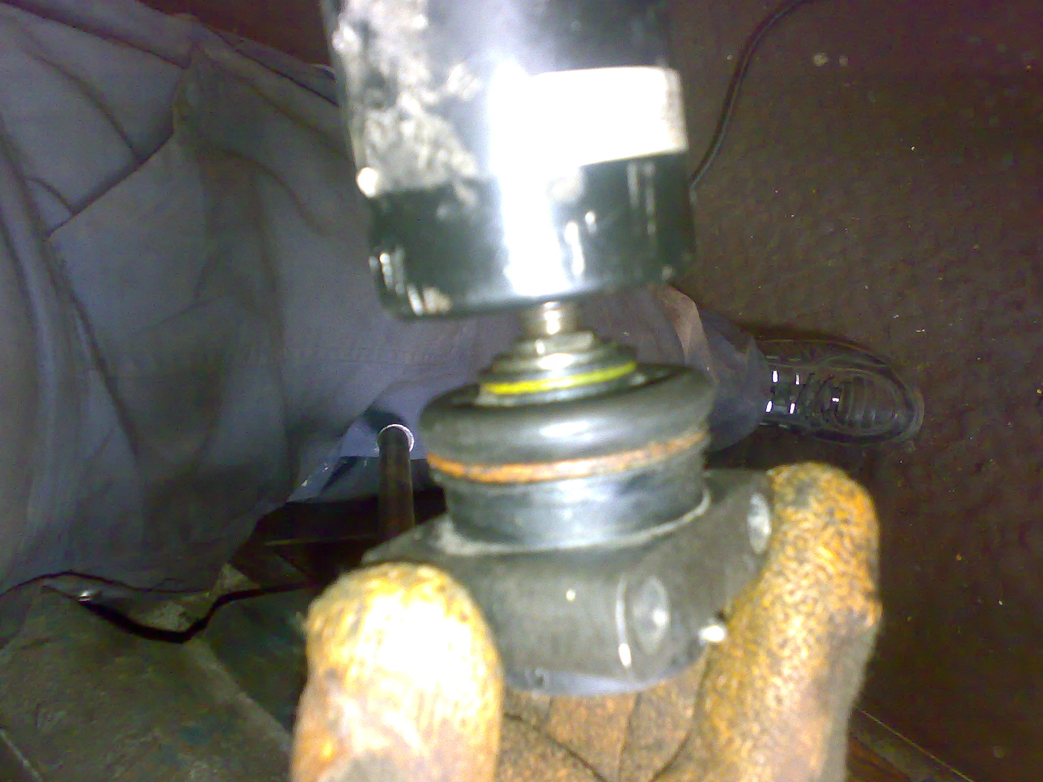

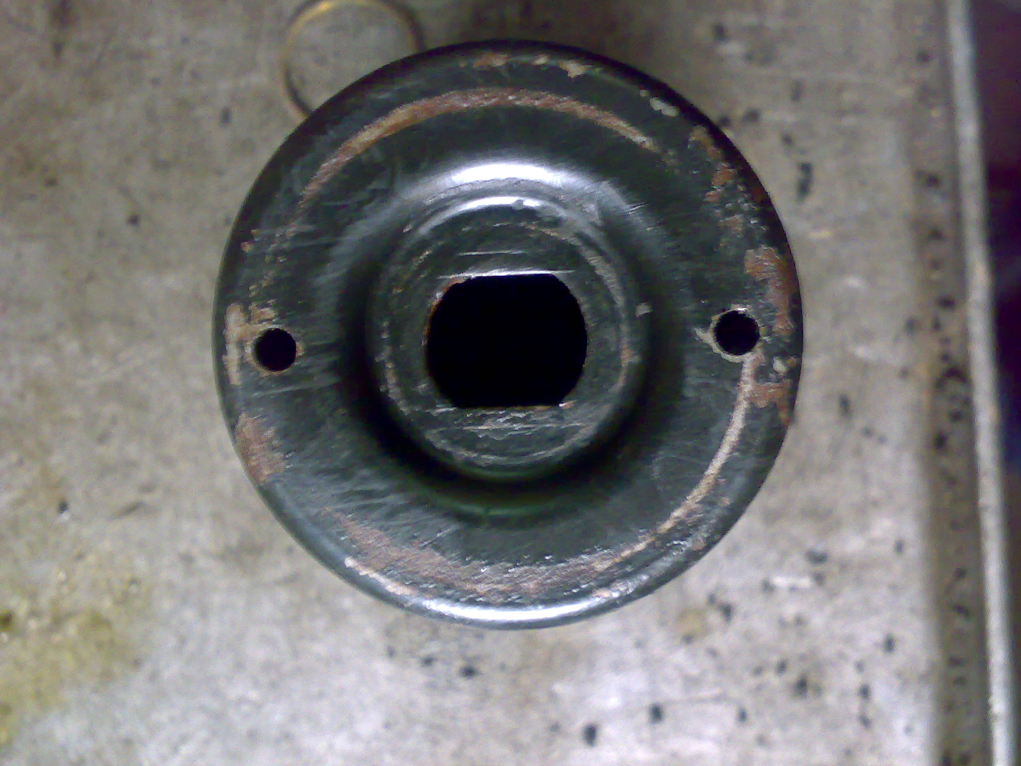

Спасибо за пояснения. Будем пробовать реставрировать старыешаровые w124. они похожи на шаровые w123. Сейчас выложу фото шаровой w124. Обидно гидроцилиндр целый, а шаровых на них нет :-(. Машина стойку держит отлично. Вот фото шаровой:

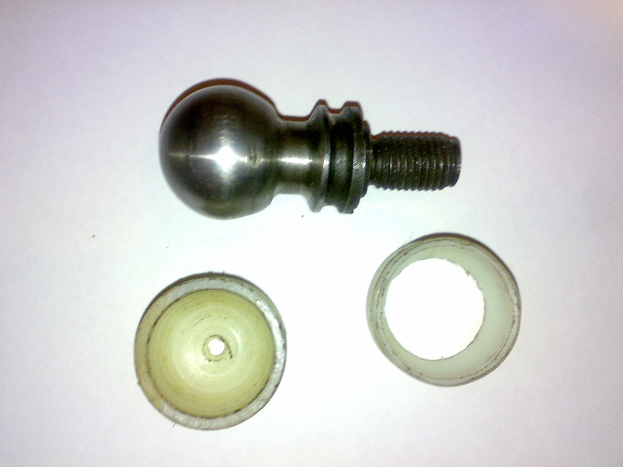

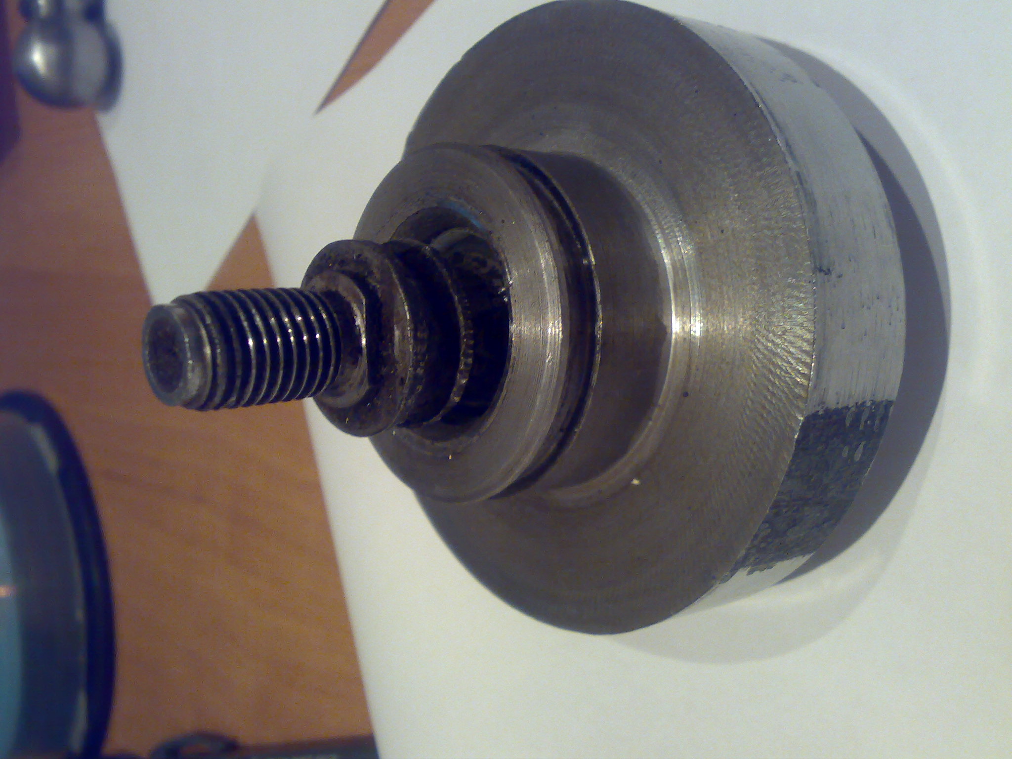

Сегодня решилась проблема с шаровыми. Как и обещал описать решение данной проблемы. Так как шаровые отдельно заказать не удалось. А реанимировать старые проблематично. Было принято решение при помощи токаря изготовить шаровые опоры. Для этого сняли старую шаровую и по ее образцу изготовили две заготовки. Ниже представлены эти заготовки:
Были выточены вкладыши для пальца: 3.jpg

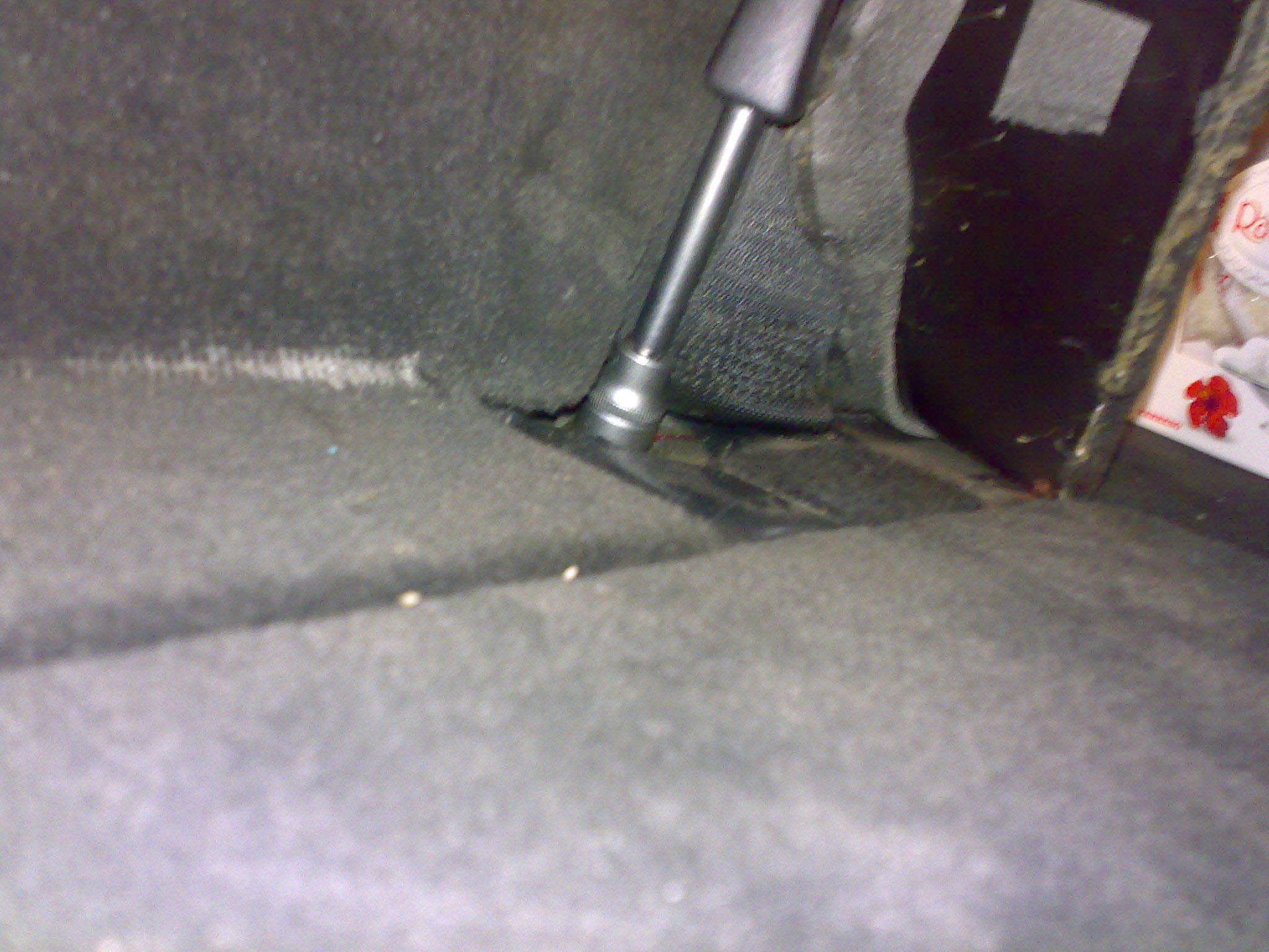

Теперь непосредственно опишу процесс замены шаровой на универсале. Поддомкрачиваем колесо, снимаем его. Далее в багажном отсеке снимаем обшивку, в месте где должно быть крепление гидроцилиндра. И откручиваем болт, который держит шток гидроцилиндра.7.jpg

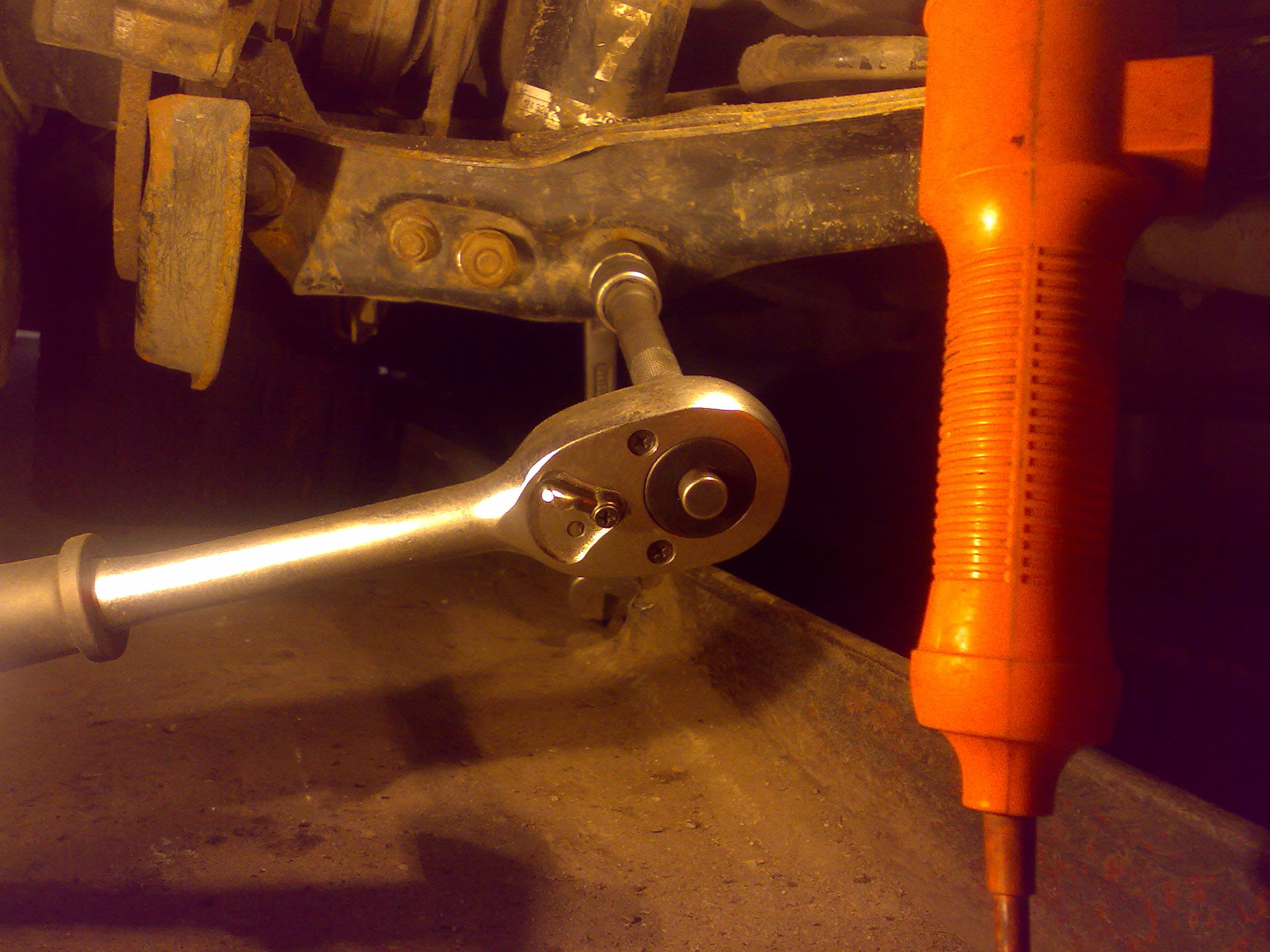

После того как выкрутили болт в багажном отсеке, откручиваем два болта, которые держат шаровую в нижнем рычаге.10.jpg

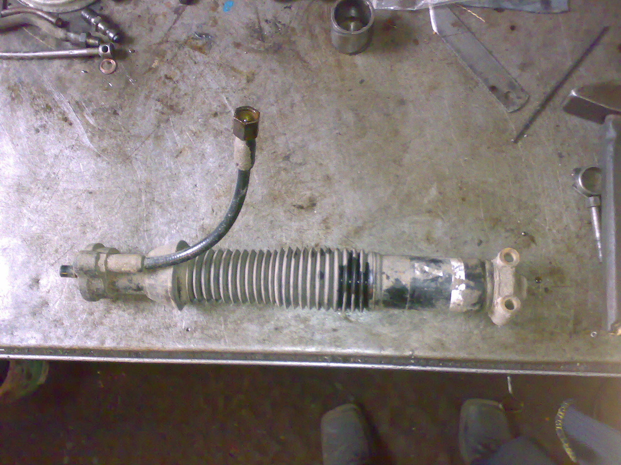

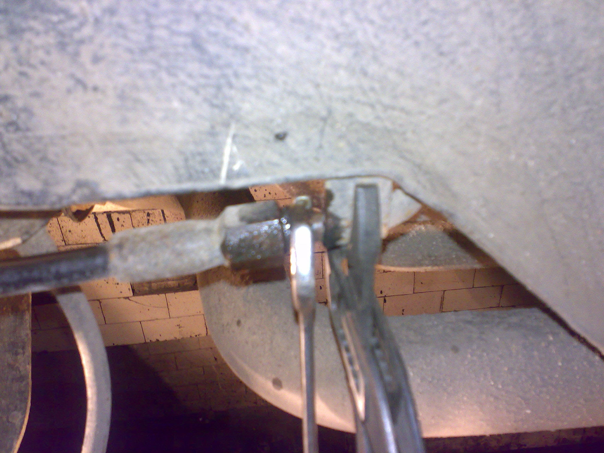

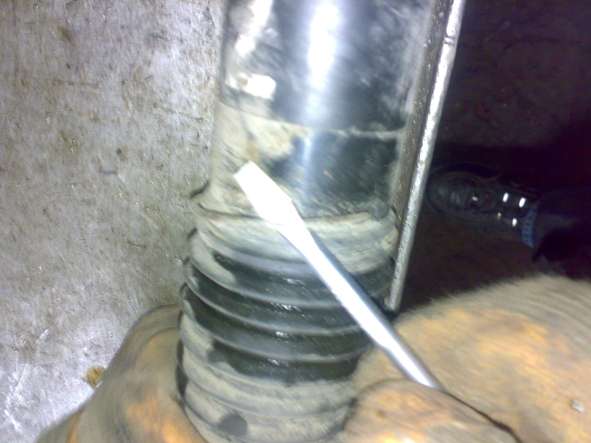

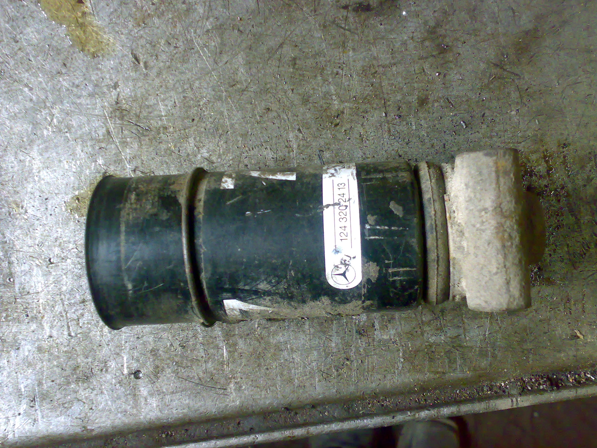

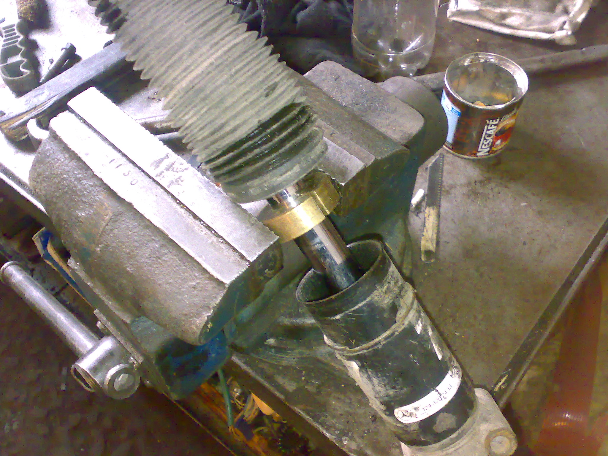

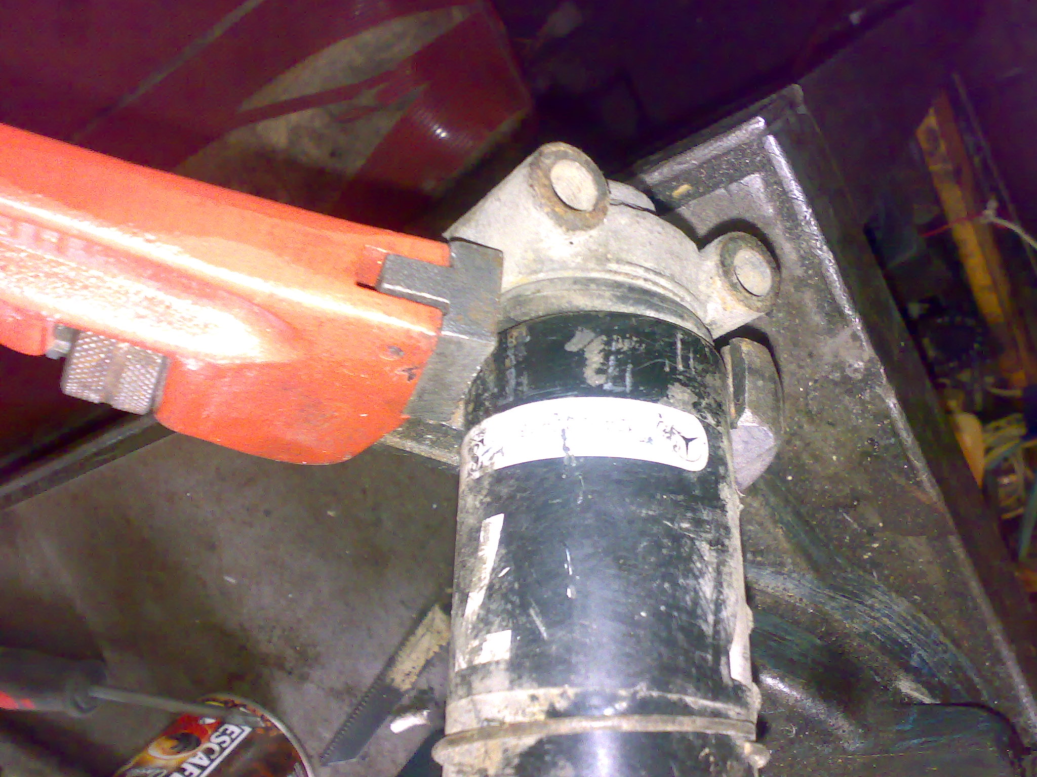

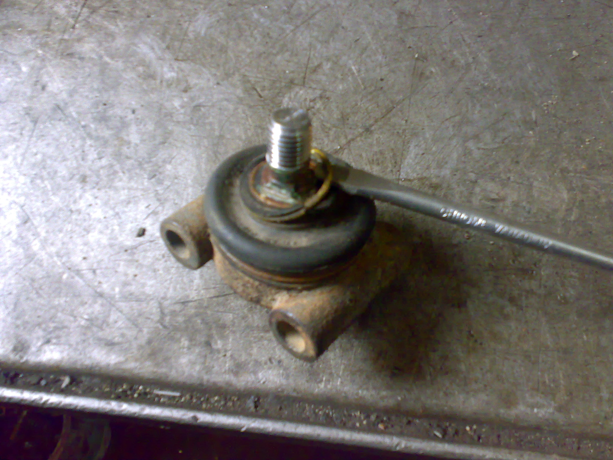

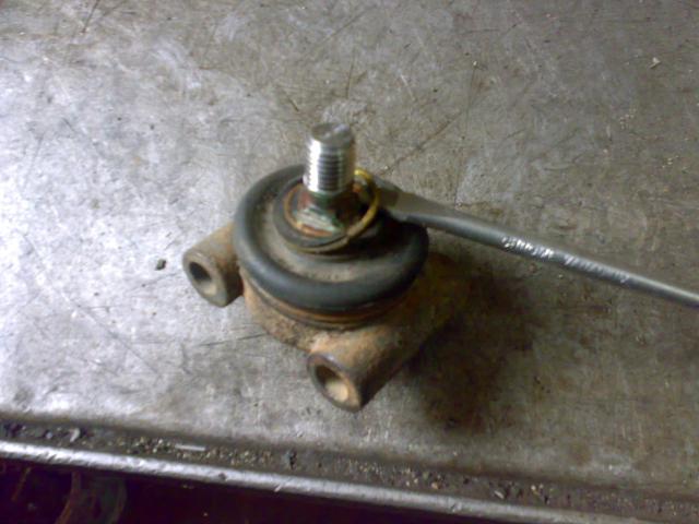

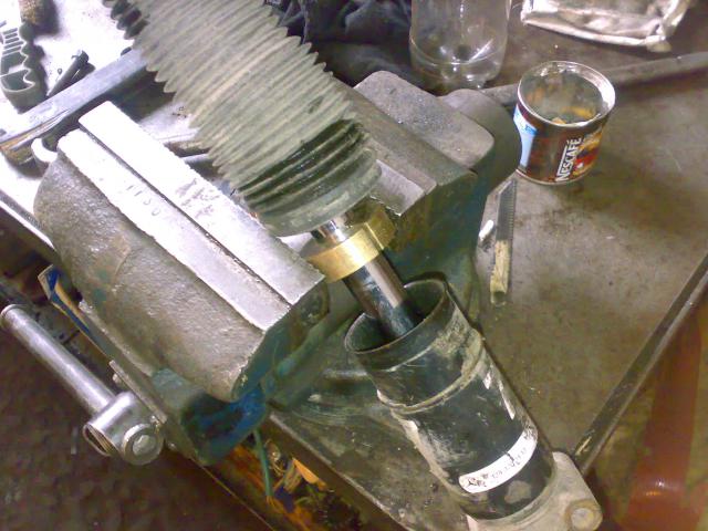

Снятый гидроцилиндр имеет такой вид: 16.jpg Тепрь необходимо выкрутить шаровую из гидроцилиндра. Для этого необходимо снять защитный гофр. Снимаем его 19.jpg . Чтобы выкрутить шароввую из гидроцилиндра необходимо зафиксировать шток гидроцилиндра в тисках. Для предотвращения его повреждения были использованы медные губки, которые подобраны под диаметр штока.При их помощи гидроцилидр зажали в тисках:22.jpg Используя газовый ключ, открутили нижнюю часть корпуса гидроцилиндра, в которую входит шток и непосрередственно в которой крепится сама шаровая.23.jpg ВЫкрутив кормус цилиндра с шаровой. Он имеет следующий вид: 24.jpg Вынимаем из него шаровую опору и снимаем с нее стопорное кольцо пыльника.25.jpg

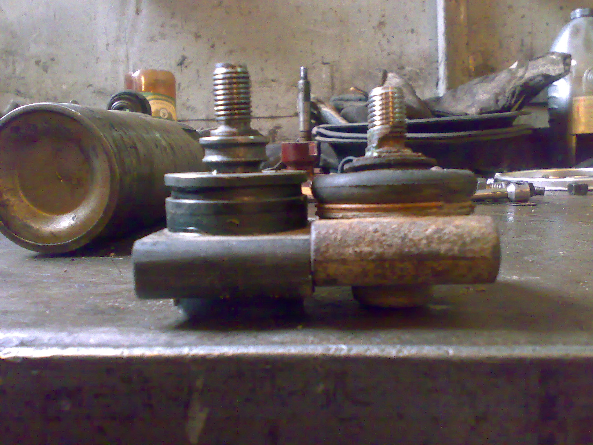

креплние в корпусе шаровой имеет следующий вид: 28.jpg

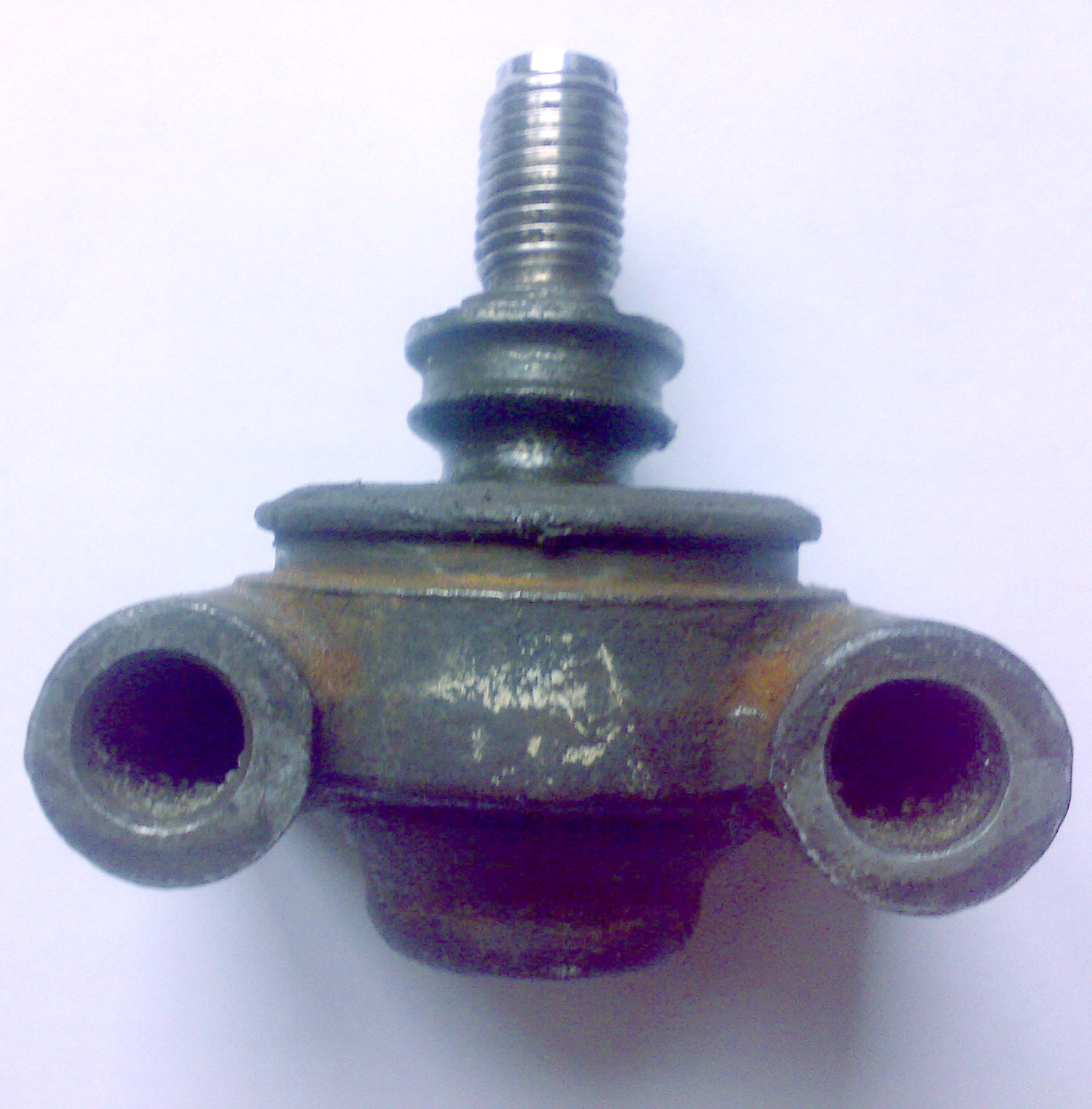

Собираем изготовленную шаровую, набив в неее смазки и одев пыльник. И вкручиваем ее в корпус гидроцилиндра.31.jpg
