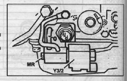

Вот тот датчик про который я говорю, стоит рядом с модулятором.

что??? неужели никто не знает что за приблуда на коробке сбоку стоит и для чего она?

ну а ты сам посмотри, померяй хотя бы сопротивление его, и напругу на фишке посмотри...
это может быть и датчик и клапан управления...

Это датчик перегрева масла в коробке.
