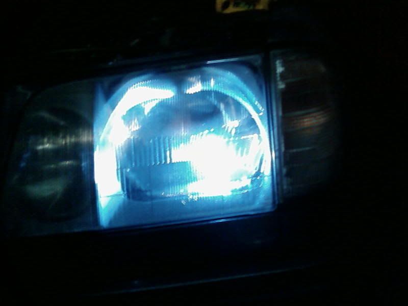

а,ну просто выложу для наглядности,как было с диодами(фото с телефона,в жизни они по-белее светят)

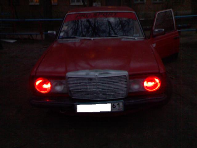

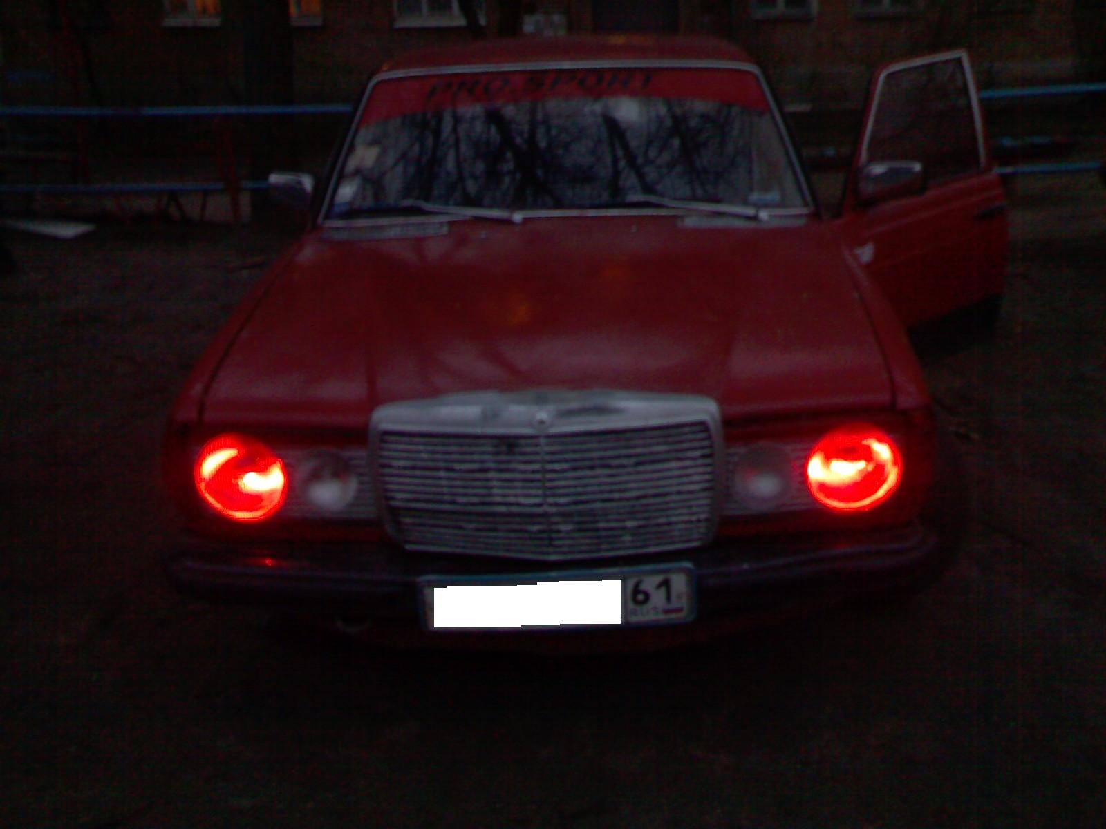

я распаял сам потрон, воткнул резистор и счастье :mrgreen:

МХР не обижайся, но если бы поймал на дороге - набил бы м@рду самодично за красные габариты - товарищ очень хороший мой по такой фигне чуть не убился.... за машину молчу - железо починится... ИМХО - не надо этого, как и сисних габаритов - крутости они не добавили... а вот проблем с ГАИ и просто неприятностей - можно насобирать... Извини, возможно грубовато выразился.
W123. М115.938, 2.0л Stromberg 175CDTU+ГБО OMVL 90 и БСЗ, МКПП4, 1977г. mimosengelb,
WDB12302010026662
#30 ОФФЛАЙН   ЗоМер
Отправлено 12 June 2008 - 21:32
Красные передние габариты - это жесть. :(

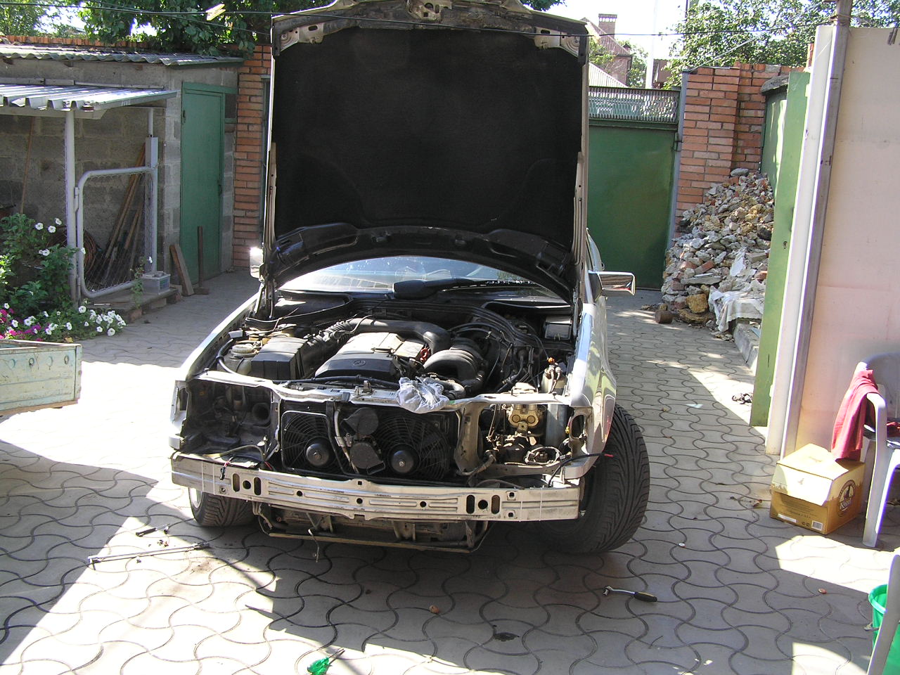

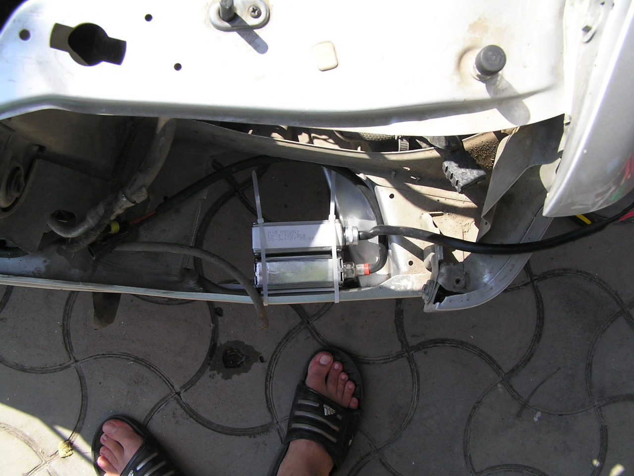

Ксенон стоит и на ближнем-дальнем и в противотуманках, т.к. ставил одновременно оба блока розжига укрепил под блок-фарами на поперечине отбойника который под бампером. Тоже горит лампа сигнализирующая о неисправности при включении габаритов(т.к. у ксенона меньше энергопотребление) отсюда мысль, а не проще ли просто в цепь поставить резистор а не припаивать к цокалям ? Ведь на 124-ом все устроено просто при уменьшени энергопотребления как в случае с перегоревшей лампой сразу загорается сигнальная или я не правильно мыслю ?
