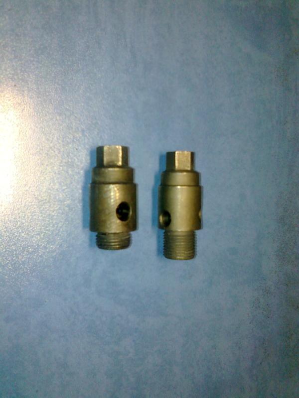

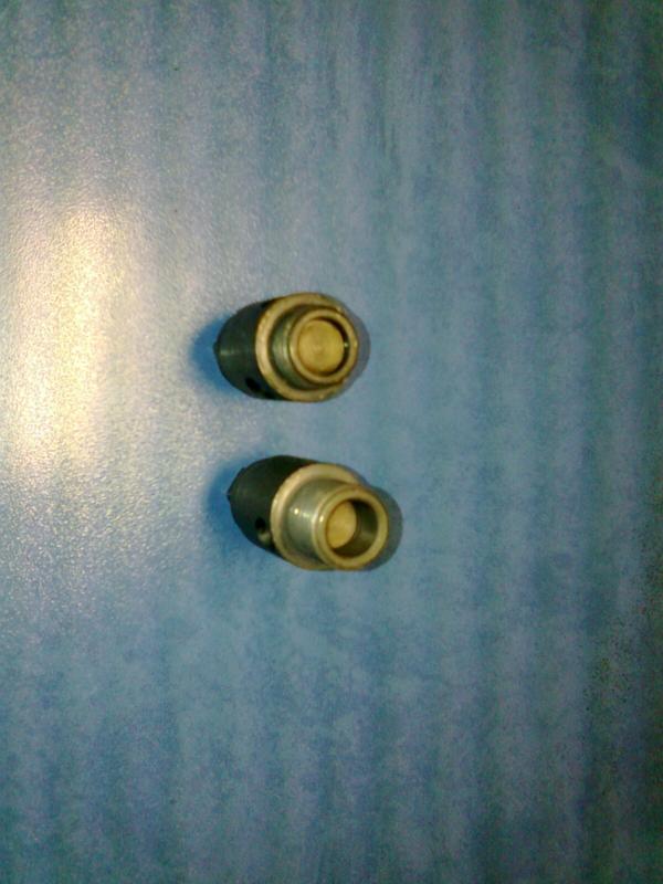

Как проверить редукционный клапан?
Снял свой, помыл. Дунул со стороны резьбы - сифонит в три отверстия. Обрадовался, что нашел причину пропажи давления масла. Взял другой, с рабочего насоса - дунул, сифонит - расстроился.
Или проверка воздухом не правильная? Масло то плотнее воздуха.

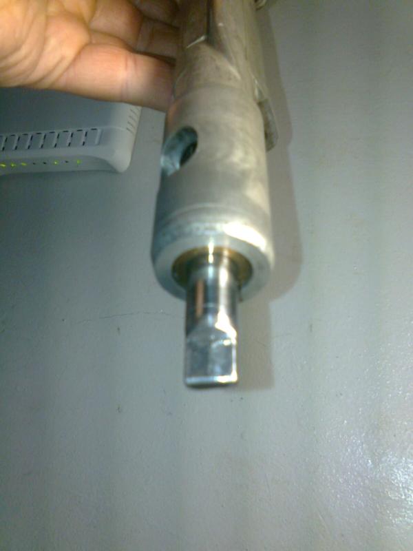

Снял масляный насос. Верхняя втулка вышла из корпуса. Запресовал обратно. Собрал, проверил - при вращении "от руки" масло качает. Видимо масло вместо магистрали вытекало по пути наименьшего сопротивления по валу масляного насоса. Пошел ставить.
