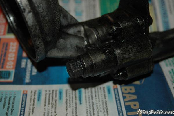

Вот фото моего насоса с клапаном:
, другое место может быть, как писал Yu03, только переднее отверстие масляного канала блока, больше его никуда не засунешь.

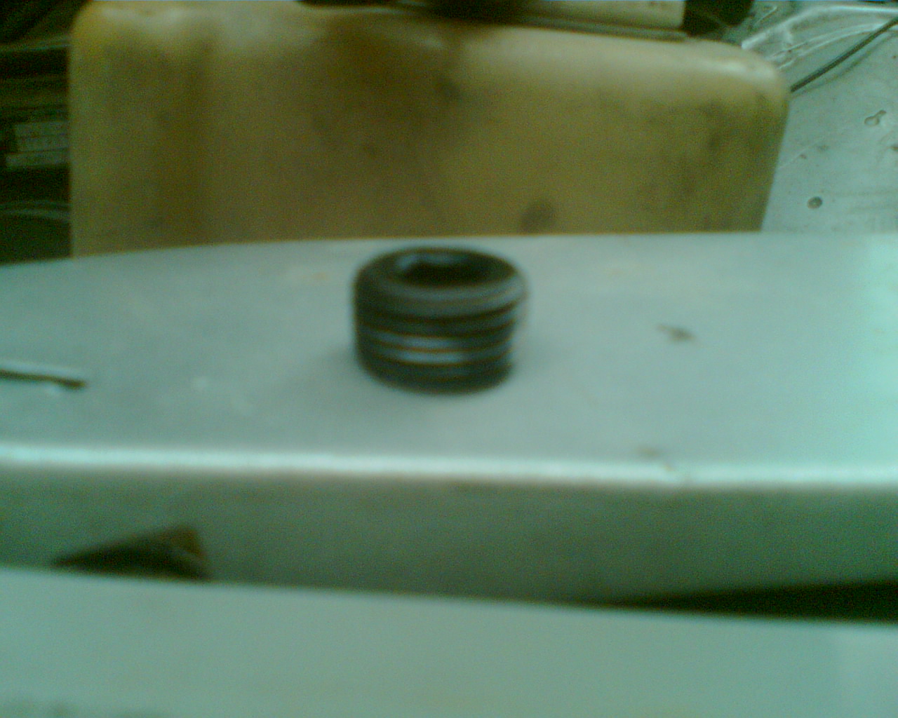

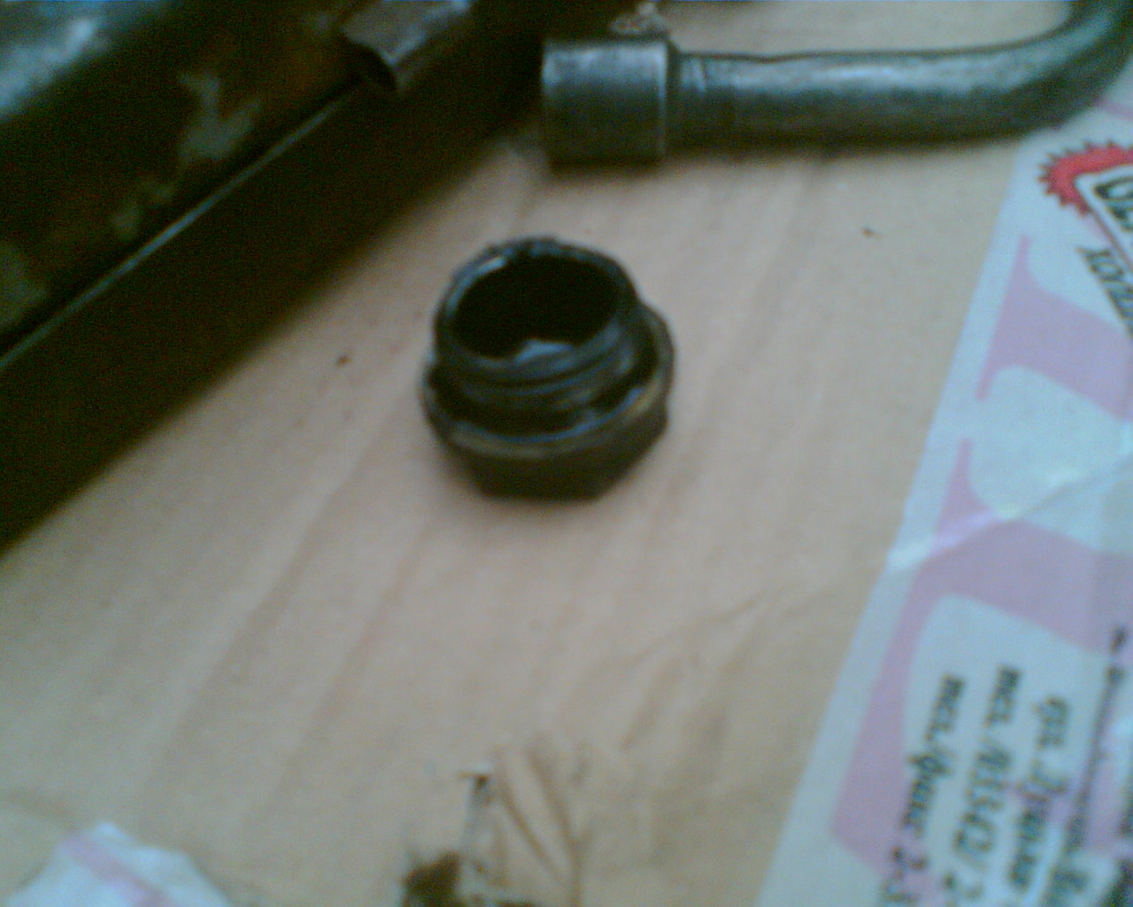

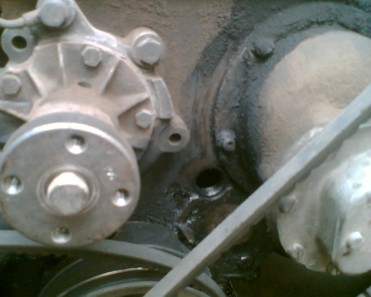

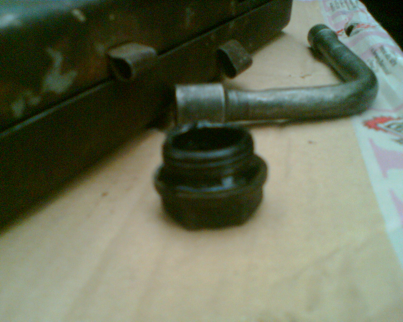

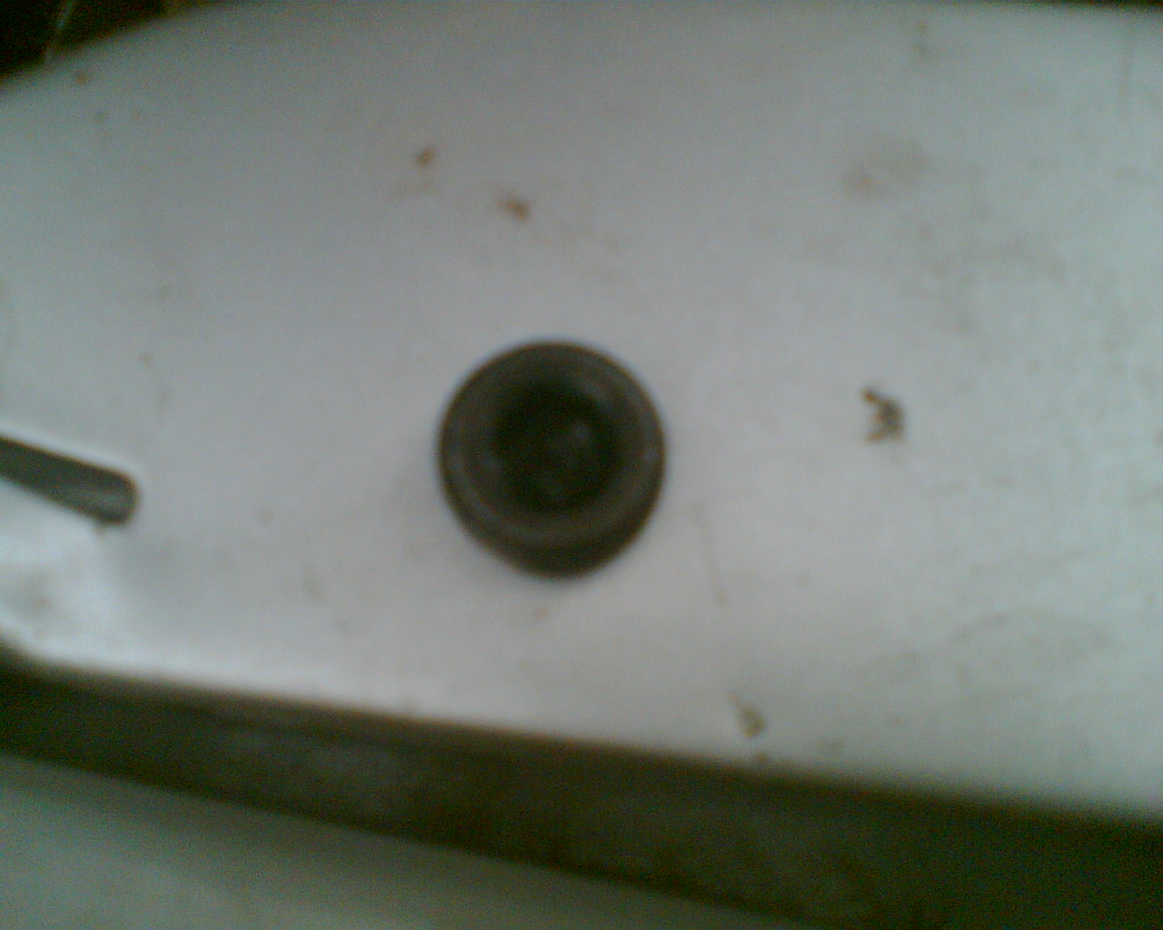

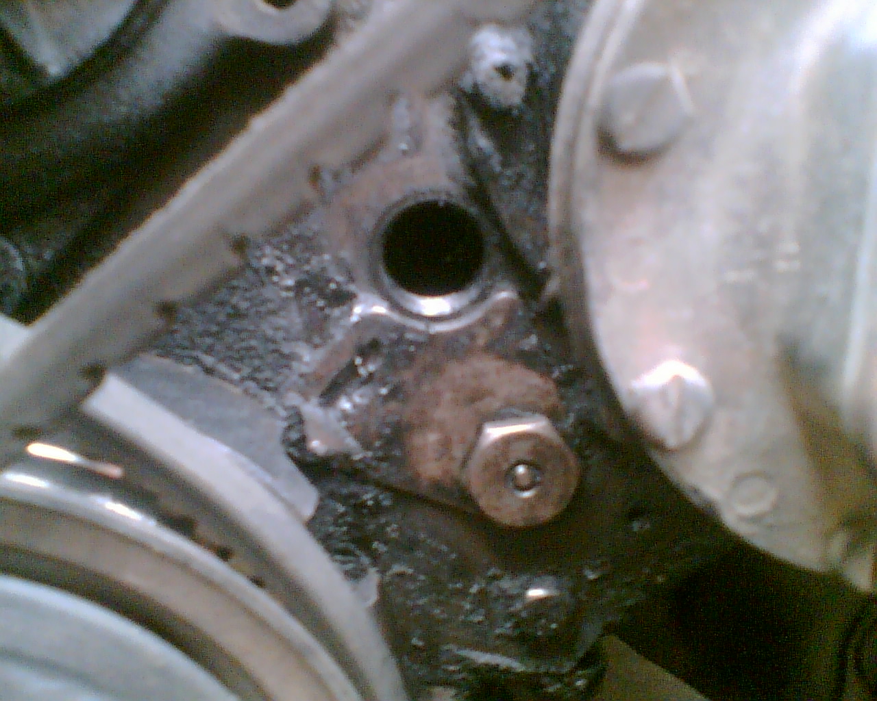

В субботу наконец то решил добраться до редукционного клапана. Снял радиатор, вентилятор, короче обеспечил доступ к пробке клапана. Головкой на 24 открутил пробку, заглянул внутрь, там ещё одна пробка (под шестигранник). Открутил пробку и .............. Нифига под ней не оказалось. Просто масляный канал и ни какого клапана там нет. Первая мысль "Клапан сняли до меня и заглушили". Есть у меня ещё один мотор 616 79года выпуска, открутил и на нём пробки, хотел снять с него клапан. Но там такая же фигня - пробка и масляный канал.
Потом со своего мотора снял поддон, снял масляный насос - на нём клапана нет это точно. Насос не такой, как выше на фотке.
Теперь вопросы.
1. Где ещё может стоять клапан?
2. Может его нет вообще?
3. Как тогда поднять давление?
4. Может клапан, в корпусе масляного фильтра?
Датчик (прибор) давления масла менял, старый манометр подтравливал масло, поэтому поменял - показания эдентичны.
Маслоприёмник это вариант, потомучто у меня он сделан из ТАЗовского, наверное прежний владелец колхозил.
Всё равно непонятно, где клапан?
Блок
Первая пробка
Вторая пробка
