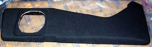

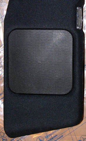

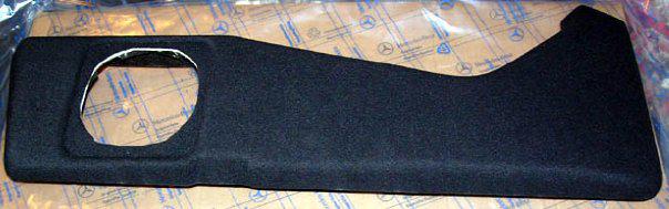

Отправлено 07 June 2008 - 09:47
Да Господь с тобой! Было бы за что ругать?
Дело сугубо добровольное... :smoke:
Кстати, было бы интересно на них взглянуть (на карманы)...
Да-да, это понятно. Такое тоже вполне возможно, проверить это лекго без всякого гемороя вырезав пробные шаблоны проставок из картона.
И еще важно что бы оставался запас для хода дифузора, т.е. дифозор и подвес не должны касаться защитных решеток.
Я такие проставки уже делал, но для других машин.
Возможно это наилучший вариант в данной ситуации (например если динамики не встанут с проставкой).
Удачи!
814-я опция. Вот есть такие фотки, не мои
S124 E320... Настоящий Mercedes начинается с 6ти цилиндров
