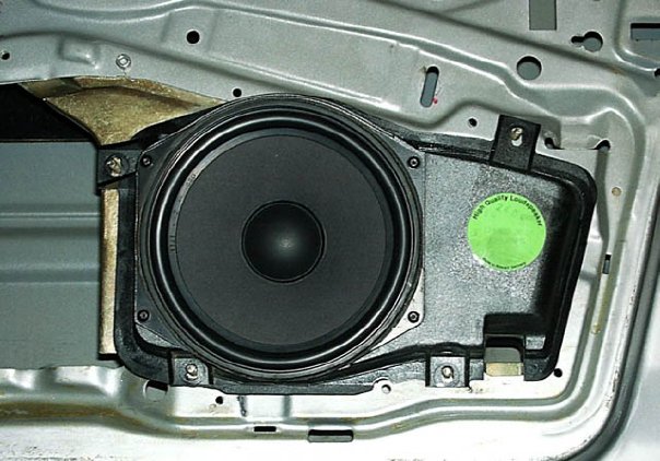

Всем привет!
W124 T (универсал). В передних ДВЕРЯХ имеются штатные карманы под штатные же динамики.
Форма у них.. как бы сказать.. нетривиальная. Объяснить сложно, вся надежда на то, что есть люди, которые в курсе и знают что можно установить без каких-либо переделок.
Подиумы не предлагайте, пожалуйста )))))
Интересуют динамики в штатные места пеердней двери. Говорят, что бывают.
Есть ведь 12см в торпеду, может и в двери кто-то делает.
Кто в курсе, поделитесь, пожалуйста, информацией.

Помимо динамиков еще оригинальные карманы с решетками нужны, я заказывал новый комплект за 170 евро. Возьми старый оригинальный бокс (как на фото) разбери (кстати там внутри фильтр стоит), купи новые динамики такого же размера, но просто туда они не встанут, нужно будет подрезать и новые дырки просверлить (очень важно чтобы металлическая стружка в динамики не попала, иначе выкинуть придется). Я сам такую операцию провел, но динамики пока не устанавливал.

В дверях штатно стоят 16см. И если внимательно посмотреть на картинку, то видно, что форма (крепеж) у них нестандартный.
Про фильтр я не знал.. Надо взять на заметку, спасибо.
Про остальное не уверен, что сможешь динамики установить.. скорее всего придется как пишут делать проставку какую-то иначе как их крепить.

В общем если я правильно понял суть проблемы, то возможен следующий вариан (без изготовления подиумов) - если динамики не подходят по крепежным отверстиям или сами меньше по размеру чем родные, то их можно поставить через самодельные проставки (фанера/текстолит и проч. толщиной от 5 мм и больше). Т.е. делается проставочка, которая повторяет форму родного динамика и закрепляется на его место, а уже к этой проставке крепится новый динамик, предварительно в проставке вырезается посадочное место под новый динамик и отверстия под крепеж.
Твердая Пятерка за внимание! Кажется первый, кто понял о чем я брежу!
Я про такой вариант думал. Возможно этим все и закончится. Единственное, что нужно проверить - если сделать проставку, то на эти самые 5мм увеличиться высота динамика. Не факт, что смогу обшивку одеть, может упереться в динамик. Запас там наверняка есть какой-то, но какой.. хз.
Имею ввиде расстояние от динамика до решетки кармана (обшивки дверей). Может и не поместится.
Узнал сегодня, что можно мерседесовские Logic7 купить (около 80е за штуку), они без переделок встают. Тоже вариант.
Да-да, это понятно. Такое тоже вполне возможно, проверить это лекго без всякого гемороя вырезав пробные шаблоны проставок из картона.
И еще важно что бы оставался запас для хода дифузора, т.е. дифозор и подвес не должны касаться защитных решеток.
Я такие проставки уже делал, но для других машин.
Возможно это наилучший вариант в данной ситуации (например если динамики не встанут с проставкой).
