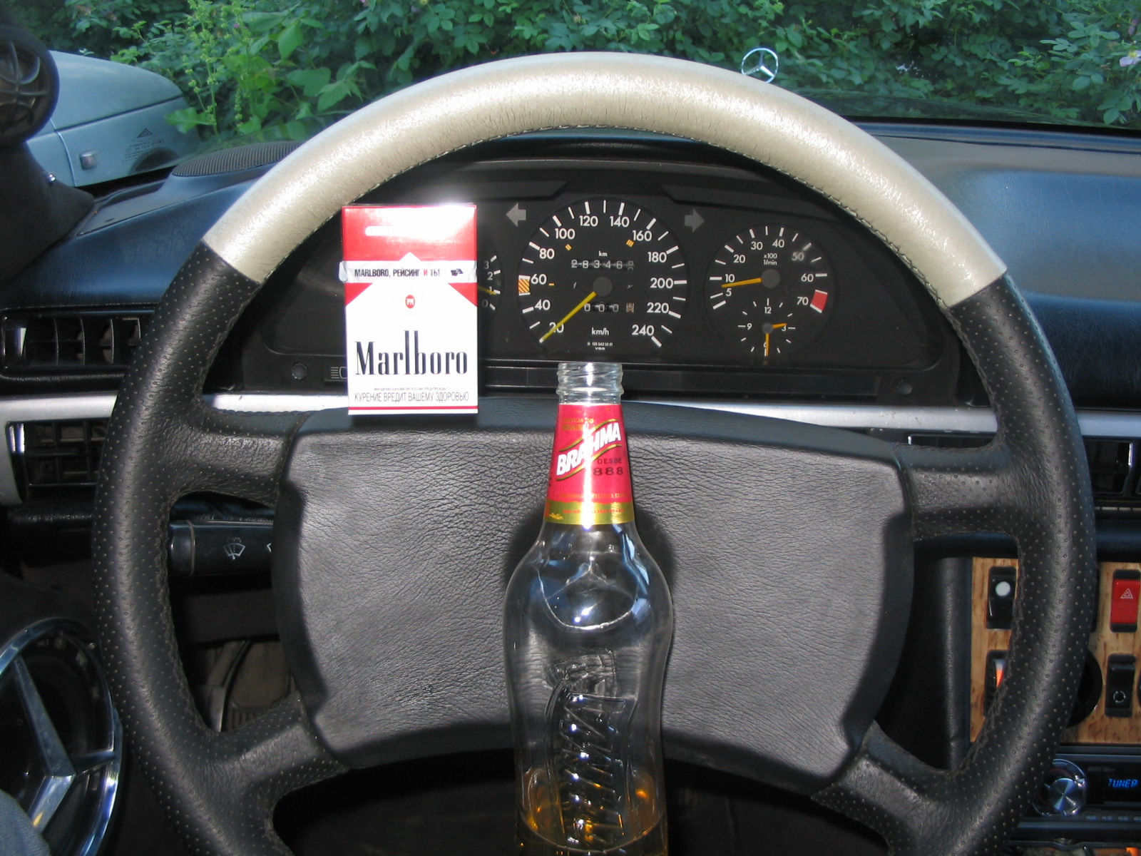

Так советовали не ложить.. :confused:
[/quote]
не прально сделал что не положол подложку кнопки б не так смотрелись ИМХО
на рули то ни прокладывают поролон а кожа такая же....
фото - тож первый опыт но далеко не с первого раза и под четкими пинками моих кожников-спасибо им отдельное
