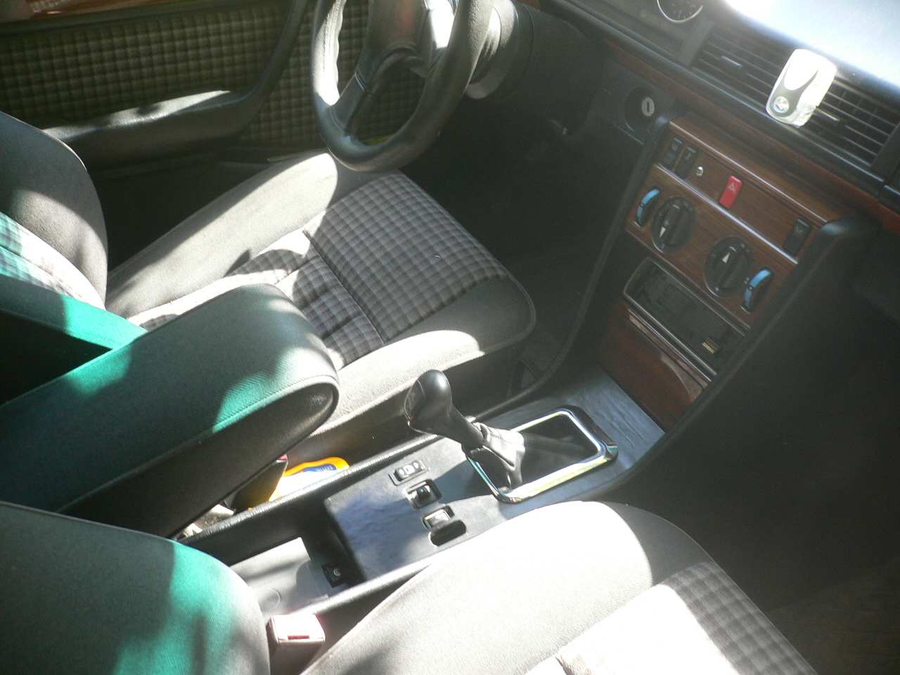

Хочу обклеить черной кожей простую деревянную деталь под ручкой КПП, просто у меня она пришла в ох.. плохой вид. Пожалуйста, поделитесь опытом как это все делается и что лучше использовать, и какие подручные средства необходимы. Хочу сам попробывать в этом деле, чисто принципиально не охота обращаться в сервисы. Специальный клей и кожа куплены, промышленный фен есть.

Сорри забыk написать W124 1991 ? 2.3

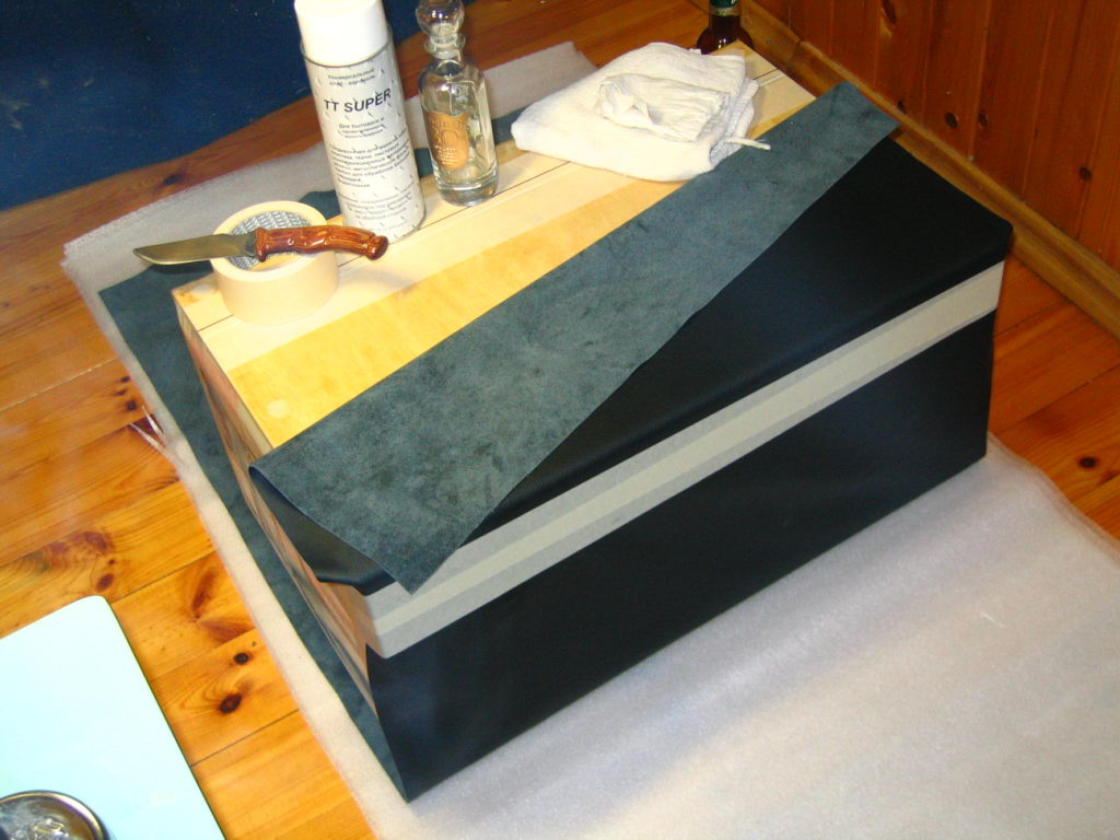

А так например вот так я обкливал кожей простую, но крупную деталь:
http://zom2.ve.nu/nosferato/sub/
(можно постмотреть на 2-ой странице)
В общем покаж деталь и последовательность действий сразу станет ясна... :smile:

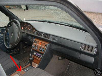

Вот такую штуку надо обклеить. Это фото не моей детали, просто с инета для наглядности взял. Моя деталь в плохом состоянии.
На счет фотоочета могу сказать классно замутил и профессионально выглядит все-))) Я так полагаю у тебя применялся клей-спрей? У меня обычный в банке, не помню какой марки, но покупал в том сервисе где занимаются обклеиванием салонов

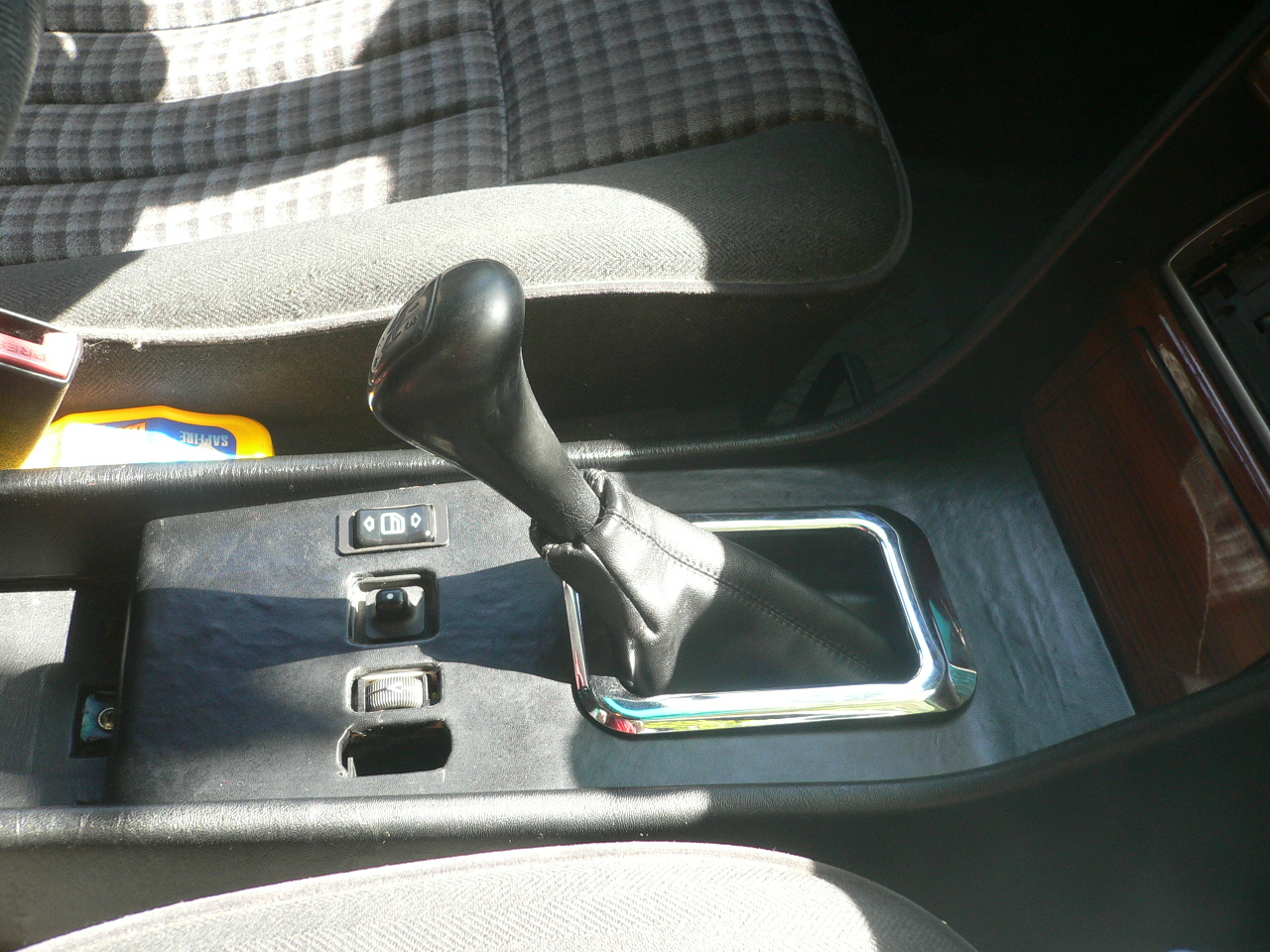

Вот что получилось!
Конечно без косяков не обошлось. На самом деле такую деталь не сложно оказалось обклеивать. У меня сложность возникла с равномерным нанесением клея, что к сожалению у меня не получилось. На фото видно неровности.. Теперь понимаю, что аэрозольный клей в этом деле неотъемлемая вещь. Хотя может быть есть инструменты с помощью которых можно наносить равномерно неаэрозольный клей. Тот который я использовал офигенно схватывается и почему-то быстро подсыхает. Господа не судите строго, это моя первая обклейка, и в приципе ничего не потерял, та замызганная деревяшка выглядела хуже это косячного дела-)))))))))

Вот блин , ну ктож тебя кожу на голую деревяху то надоумил клеить??? Под кожу надо было тонкий пороллон клеить, тогда никаких косяков не было бы. Фотку завтра выложу как должно было получиться с поролоном.
[/quot
Так советовали не ложить.. :confused:

За то что сам решил зделать, за старание - 5 .
За пезультат троечка
Лучше конечно переделать=) а так молодец, главное сам

Прийдется переделать, дело нетрудное..Только осталось время выбрать и найти правильную технологию нанесения клея-))))
