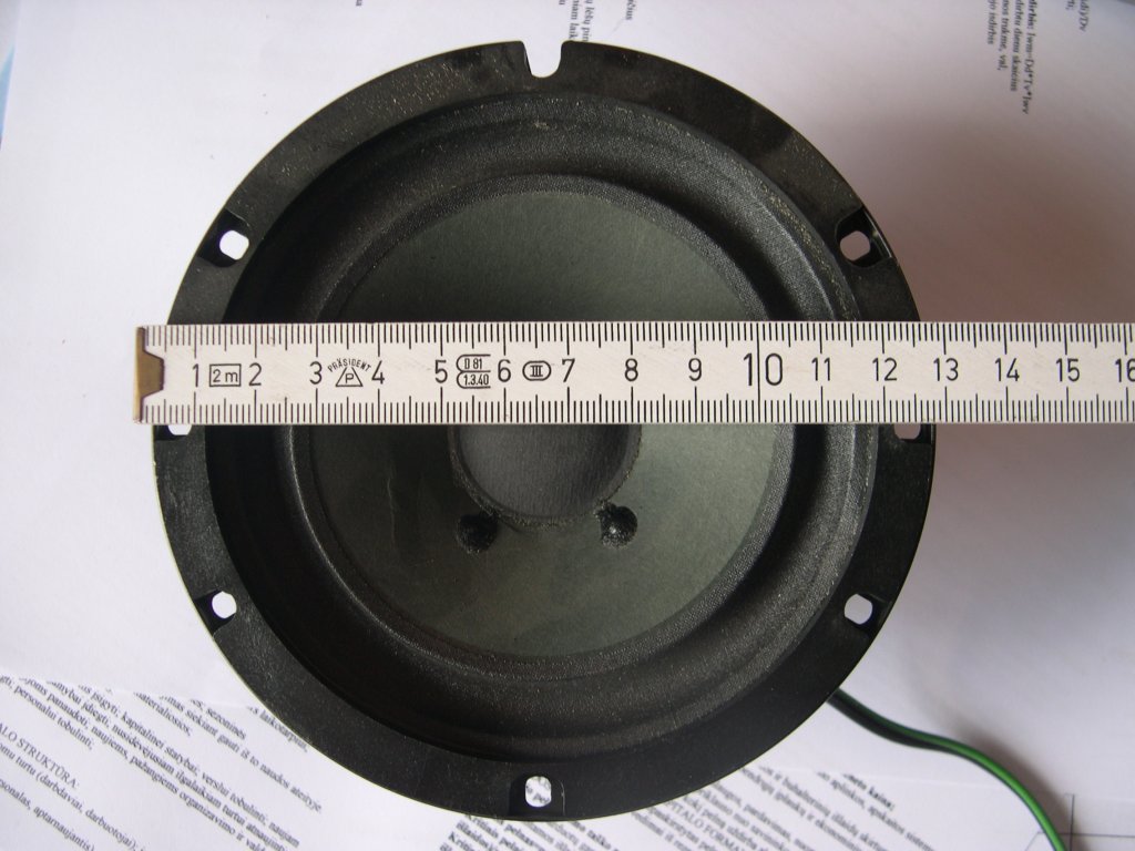

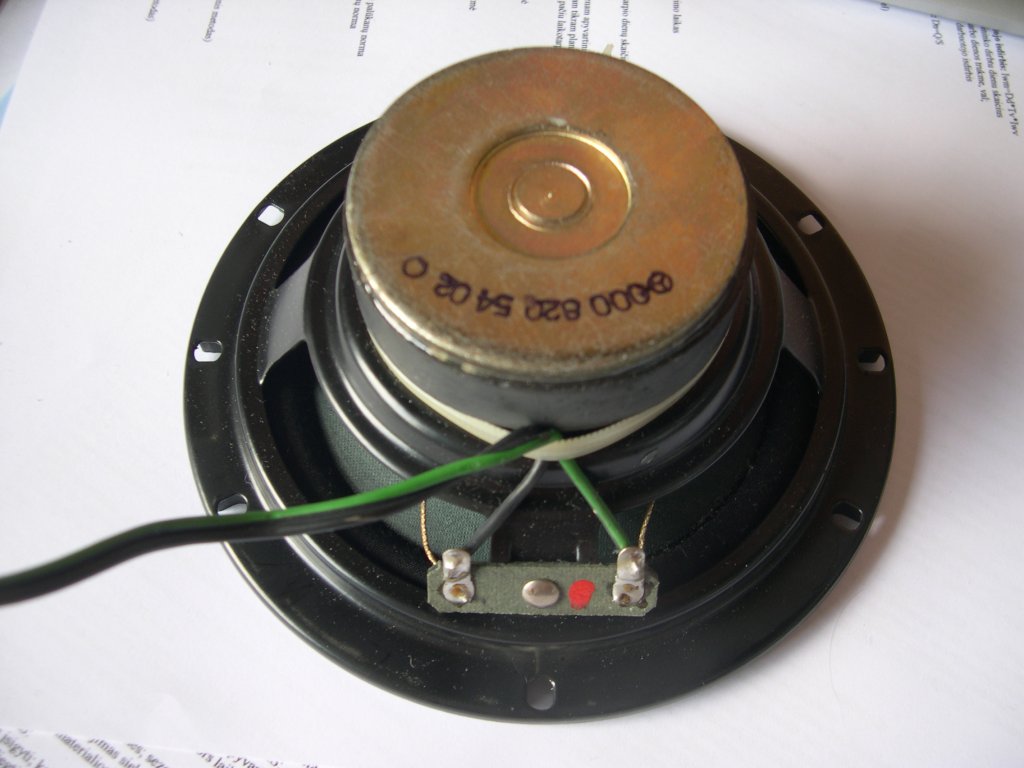

в 124-ом 87-ого года с подголовниками в полке сзади стоят такие динамики (13см):

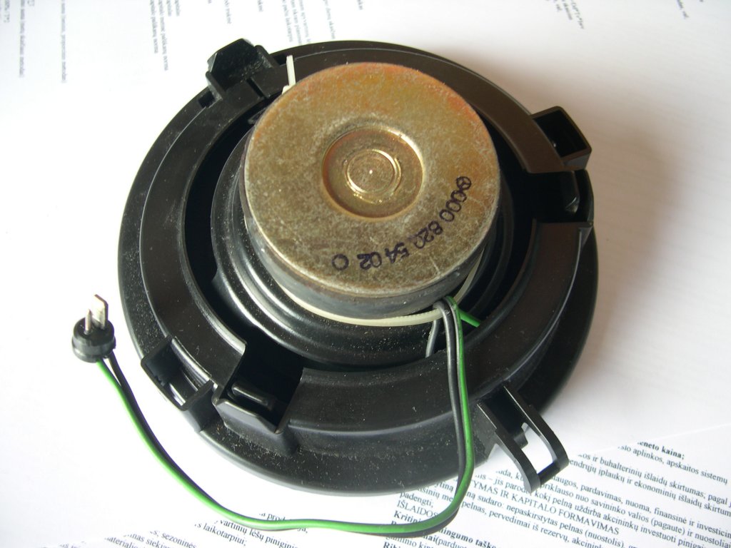

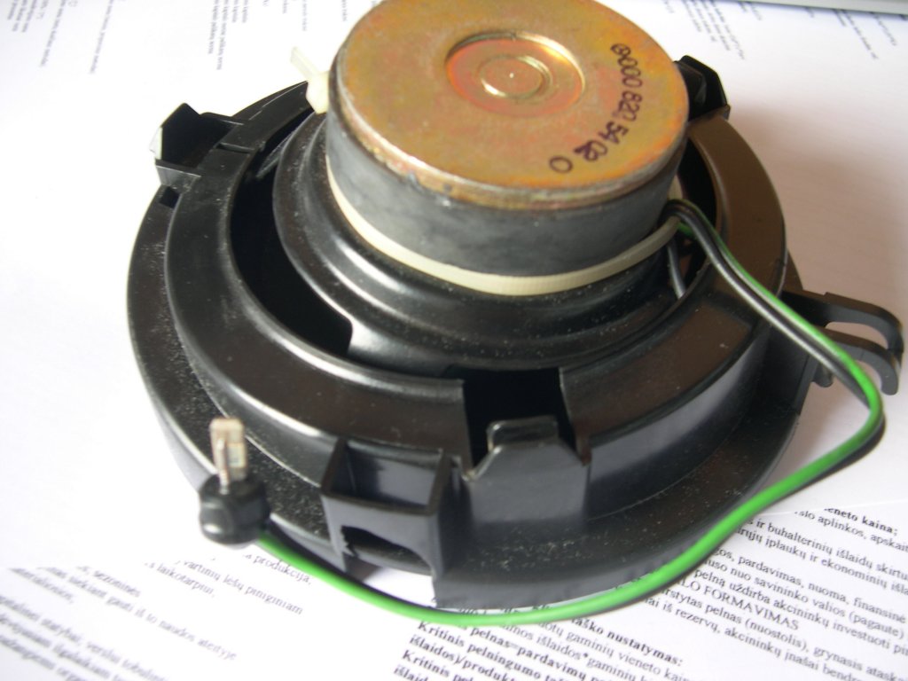

установлены они в таких "стаканах":

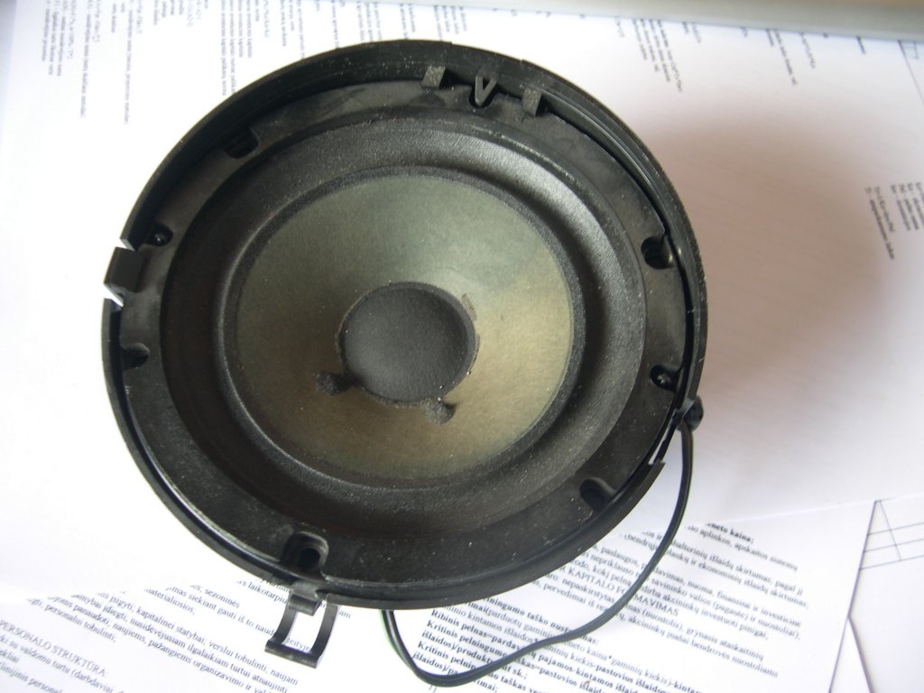

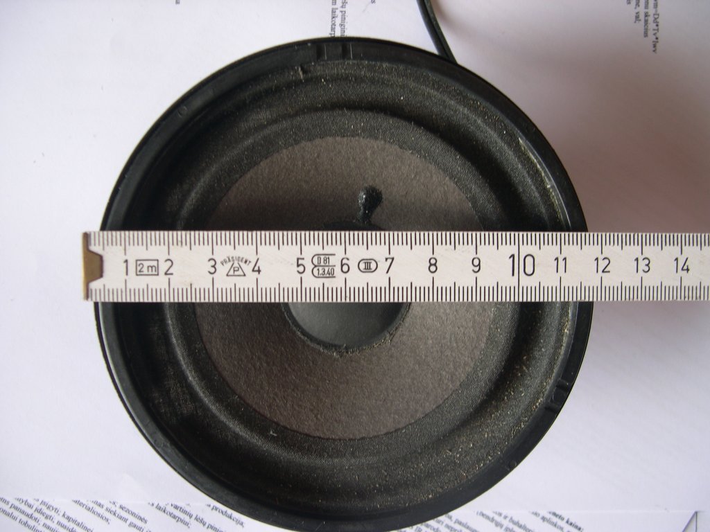

в торпедо стоят такие (12см):
задние снимаюца с салона, полку трогать не надо, тяжелее всего снять защитные решетки. уже не помню как, гиморно, но снял :)
