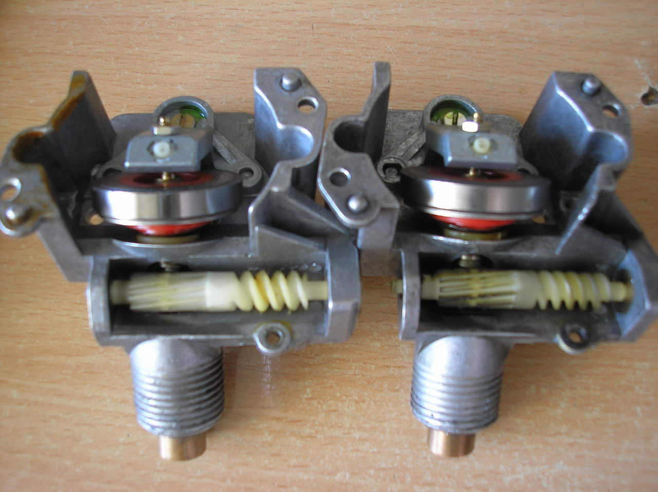

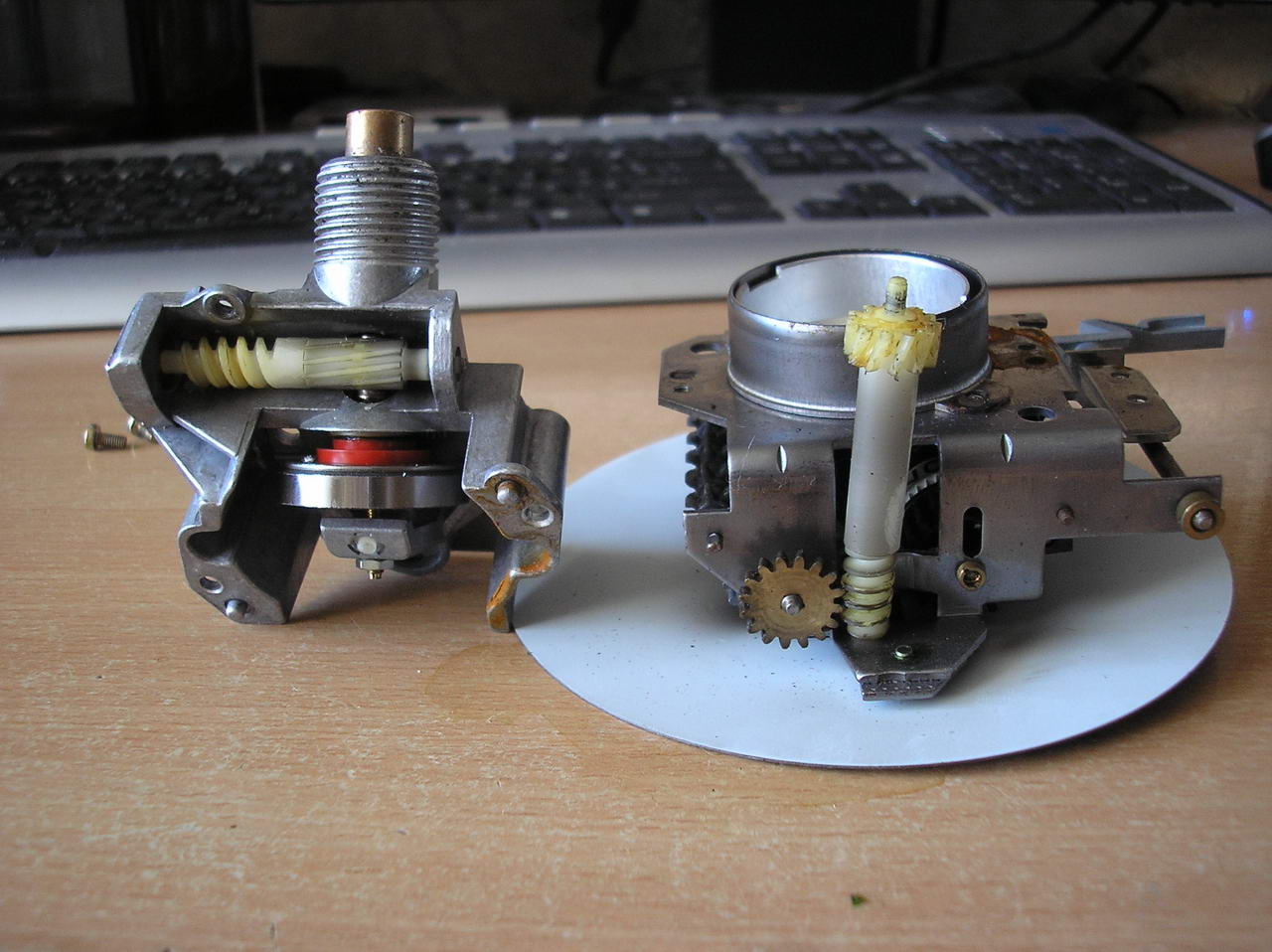

Итак, заключение!
Собственно ненадо вынимать ничего из нижней части спидометра. Достаточно просто снять её со старого и приделать на новый вместе с длинноц колонной на котрой номер обозначен. Нижние части спидометра за исключением передачи ИДЕНТИЧНЫ!!!
Таким образом добъёмся точных показаний одометра =)

Вот что я выяснил. На фотках слева спидометр до 160, справа - до 230 (от 2,8).
На второй фотке видно что различаются тока червячные передачи... шагом отличаются... Вот на этих длинных хреновинах даже номера разные!
Победить можно перестановкой этих передач. Эту длинную фигню можно снять без проблем... а вот та что берёт обороты от самого троса (тож белая пластмассовая, перпендикулярная той что с номером и на картинке её невидно так как вверху она) - ну её я попробую щас вынуть на спидометре от 160... Он нежалимый ))
У меня вопрос?? А вот Шкалик в 160 - это случайно не от дизеля?
