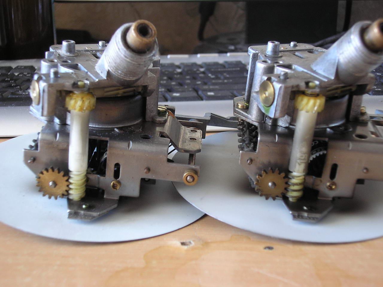

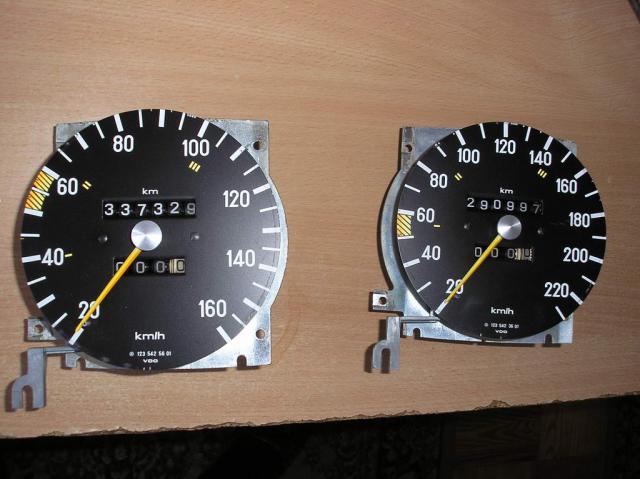

Вот что я выяснил. На фотках слева спидометр до 160, справа - до 230 (от 2,8).
На второй фотке видно что различаются тока червячные передачи... шагом отличаются... Вот на этих длинных хреновинах даже номера разные!
Победить можно перестановкой этих передач. Эту длинную фигню можно снять без проблем... а вот та что берёт обороты от самого троса (тож белая пластмассовая, перпендикулярная той что с номером и на картинке её невидно так как вверху она) - ну её я попробую щас вынуть на спидометре от 160... Он нежалимый ))
