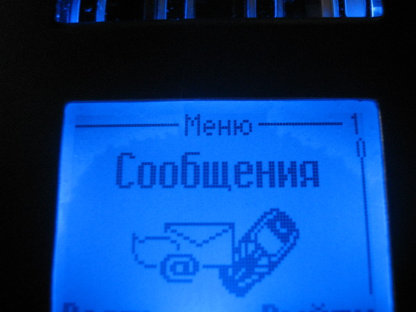

Отверстие под дисплей выровняю когда буду клеить белые шкалы.
Тогда лично у меня замечаний нет. Идея очень интересная!
Правильно, что взял ч/б дисплей - он контрастнее и легче читается. Да цветной и по стилю хуже подходит.
Вот только синяя подсветка мне не очень нравится - но это дело вкуса!

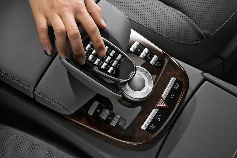

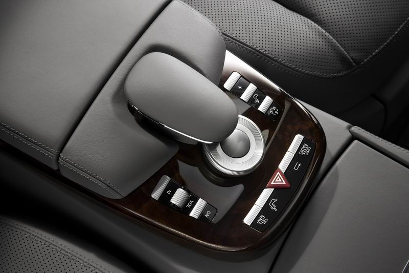

На счёт клавиатуры, моё предложение такое, можно позаимствовать идею с 221 кузова, смотрим на фотки, как там выполнена клавиатура, находится на подлокотнике в виде открывающегося футляра, в случае со 123-м, размешать её нужно на подлокотнике, а лучше чуть ниже кнопок стеклоподьёмников на бороде, или дальше в районе кармашка, или например вместо большой кнопки аварийки, а аварийку купить маленькую со 124 и поставить над печкой. На счёт кронштейна крепления думаю сам допрешь, а на счёт футляра, либо изготовить самому и вживить туда кнопки, либо можно купить фже готовый футляр от очков(можно очень красивый, можно просто общить чем-нить) которые складываются пополам в районе переносицы, футляры для них меньше и по-моему идеально подходят для клавы мобильника, плюс можно ещё сделать из чего-нить красивого площадку, в которую будут кнопки вставляться, тогда вообще супер.

Fily: Красавец! Полет мысли в поряде, а руки в действии. Согласен со взаимствованием идеи 221. Думаю надо двигаться в этом ключе.
