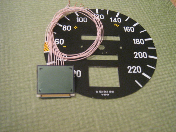

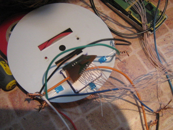

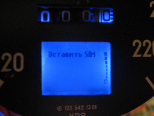

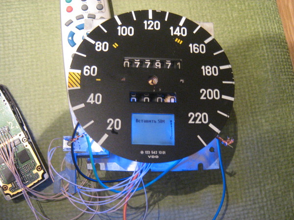

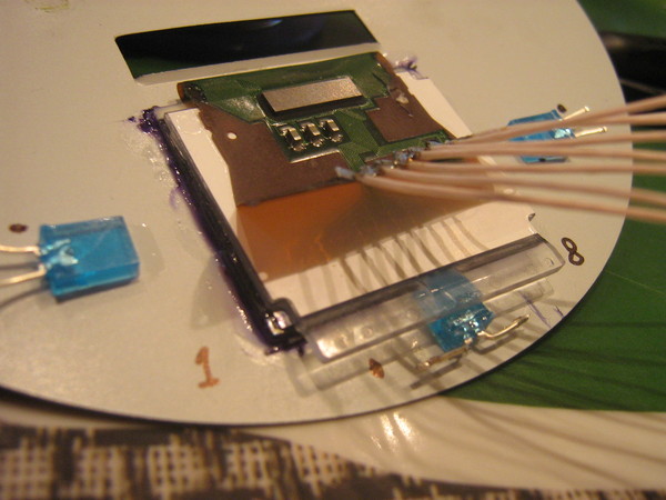

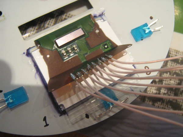

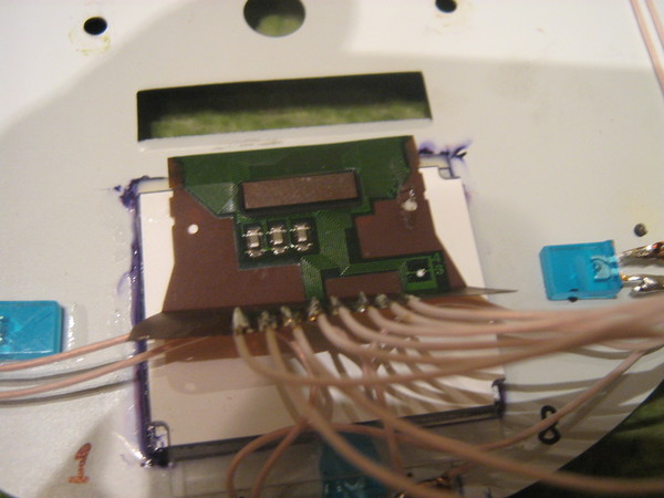

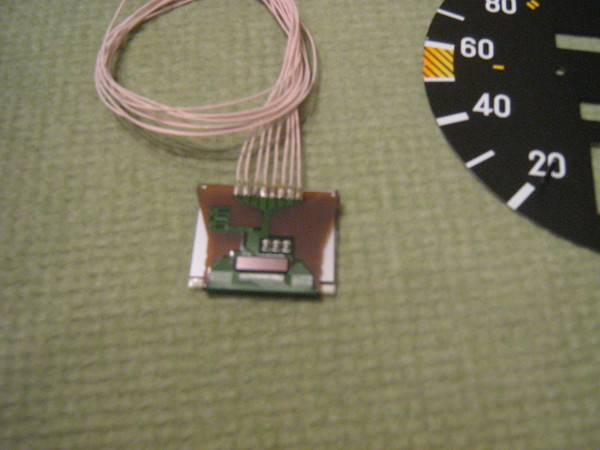

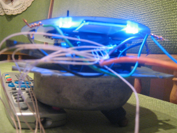

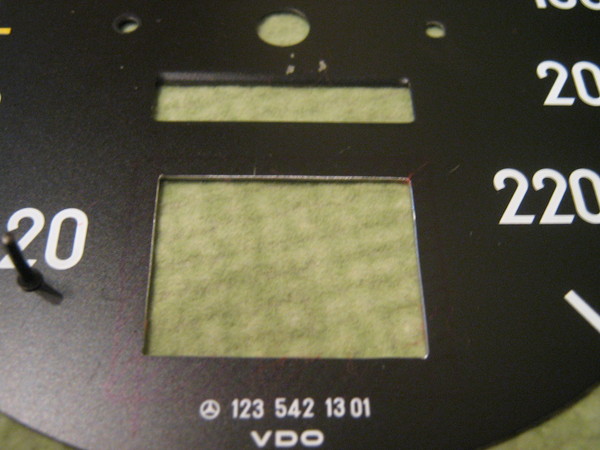

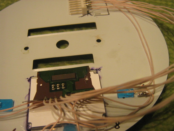

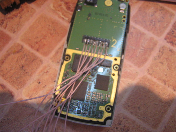

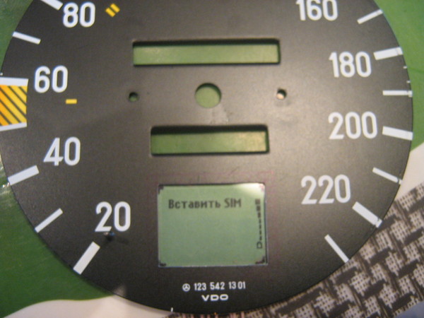

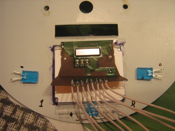

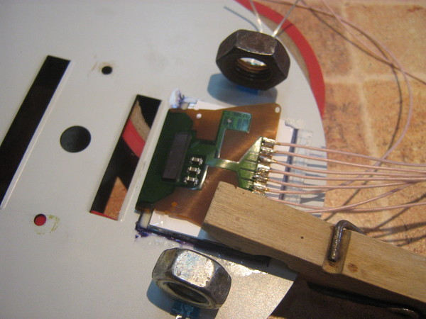

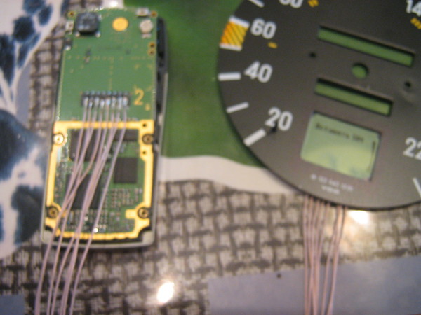

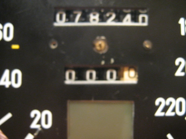

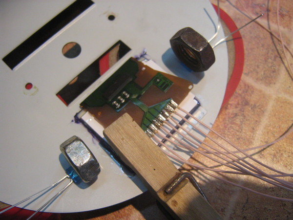

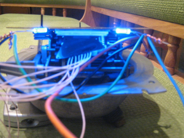

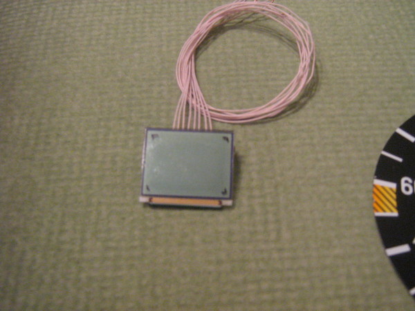

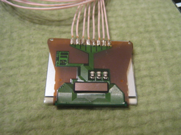

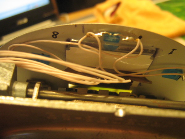

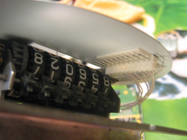

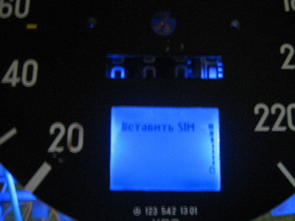

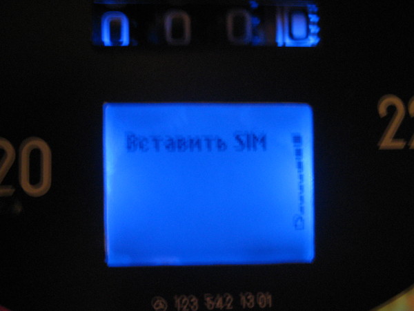

Вобщем, решил я добавить ещё один дисплей в свою приборную панель. Теперь внизу спидометра разместится дисплей мобильного телефона. Для этого был приобретён телефон NOKIA 6510 и автомобильный комплект громкой связи. Идея заключается в том, чтобы как можно более "штатно всё это установить в автомобиль. Из видимых деталей будет только дисплей и клавиатура (с ней пока проблема) С телефона был "изъят"дисплей и закреплён на шкале спидометра (предварительно было вырезано под него окошко). Была сделана подсветка этого дисплея (а сейчас делаю подсветку счётчиков пробега). Весь комплект будет спрятан под торпедой. Вобщем, смотрим... обсуждаем... советуем (а любителям слова "когхоз" есть ещё одна тема для обсуждения :applause: ). Коменты к фотам не размещаю. Если что интересует - спрашивайте. По ходу процесса буду добавлять ещё фото...

Ничего круче не видел! Отличная работа! А цветной дисплей так вписать нельзя, или видно ничего не будет?

Есть к тебе вопрос, я так понимаю, сам телефон ты собираешся спрятать под панель. Как быть с СИМкой, во первых с мобильностью, когда уходишь из машины, или если как у меня телефона два, ну в общем ты понял суть вопроса, что ты думаешь поэтому поводу.
Может встроить какой нибудь модуль. наподобии кредла, к которому будет подключатся телефон, где-то незаметно, при подключении функции переводятся на экран в приборку, и клавиатуру, которую ты встроишь в панель, муторно, но универсально.
Да можно и цветной. всё зависит от конкретной модели телефона. Этот телефон у меня был и он надёжен. К тому же за нормальную цену я под него нашёл комплект громкой связи...

Помоему на этой нокии кнопки резиновые, отдай гравировщику какую нибудь панель, пусть он тебе их туда врежет, т.к. они делают это все с ювелирной точностью!(отверстие под дисплей кривоватое)

Панелька для симки будет выведена в легкодоступное место, например в "бардачёк" и её при необходимости можно будет заменить. а ухожу с машины - ну что ж... будут неотвеченые вызовы.... а можно будет включить переадресацию. Но это уже мелочи. А вот с клавиатурой пока проблемы. Я, кстаи, создавал тему о клавиатуре. Хочется, что б она не сильно выделялась на общем фоне интерьера. Пока с клавой думаю...
Отверстие под дисплей выровняю когда буду клеить белые шкалы.
