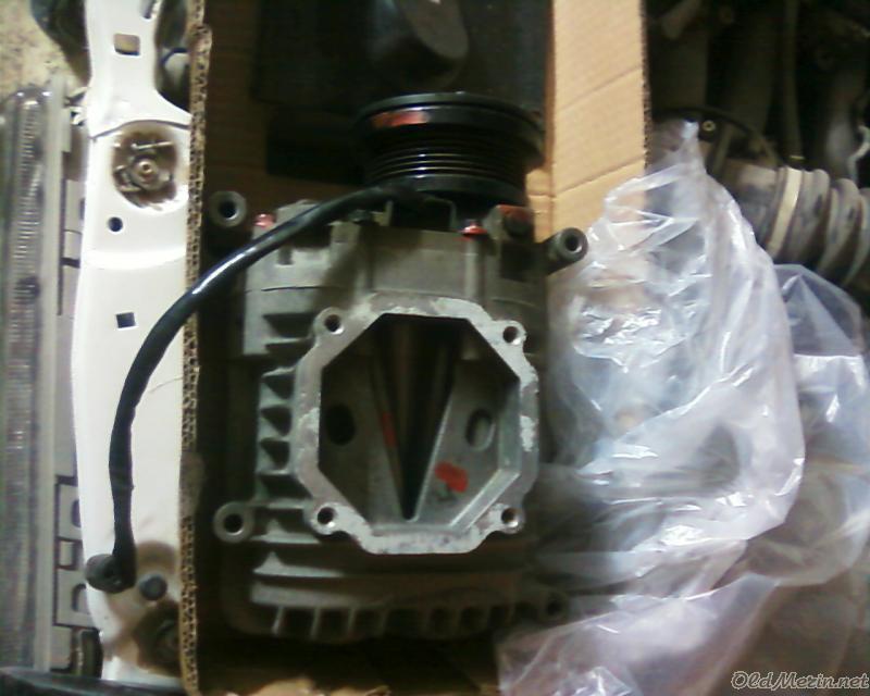

раскажите пожалуйста про компресоор что из себя представляет, в какой узел монтируется, какой эффект дает(в отличии от турбины), и что в следствии его установки приходится менять.
из данной темы как я понял что компрессор и турбина разные вещи.?
Монтируется так же как и генератор или любое другое наверное оборудование. Эффект заключается в том, что компрессор создает давление с холостых оборотв, т е тяга увеличивается уже с низов, а турбина работает чаще всего после 3000 об/мин, ее надо раскрутить. Менять ничего не надо, можно для уменьшения потерь улучшить систему выпуска. Опять же как и при установки турбины надо думать о системе впрыска. Минусы компрессора Рутс eaton m62 это ограниченые обороты, примерно около 17-18 тыс, правда этого хватает, чтобы создать избыточное давление на моторе 2.0 литра около 2кг и отбор мощности при 18000 оборотах примерно расходует 35 лс, но это ерунда, т к если вы такие оборты создадите на 2.0л моторе то реально можете снять 300лс. Минусы центробежного компрессора думаю вам расскажет DragOn.
Это итон m62
как его установить можно посмотреть вот здесь
это центробежный компрессор
аналогичный стоит на машине DragOn'a
вот кстати установленый на 190-й

фтки же вам выложил, этого мало для того чтобы понять реально это или нет?
Фотки это одно, а на 201.клаб были посты по поводу тюнинга 102 движка, говорили что невозможно практически. Хотелось бы пообщаться с человеком который реализовывал идею установки компрессора на 102 двигатель!

да это бред полный, кто такое сказал, что такое невозможно? Че там реализовывать, покупаешь компрессор и ставишь от и вся реализация, можно хоть на запорожец, хоть на оку поставить, в чем проблема то я не пойму?

Всем огромное спасибо за отклик. На самом деле, задача сделать суперкар не стоит. Просто хочу поднять мощность с 170 сил до 200-250, путем установки компрессора или турбины (как я понял, компрессор ставить значительно проще, хотя с приводом от коленвала немного не ясно). Подскажите, какие именно доработки, необходимы в этом варианте ? Мотор в идеале, масло почти вообще не ест. При таком раскладе, думаю, поршневую менять не надо, да и коленвал тоже ?
Кстати, при 250 л.с. на штатной трансмиссии долго красиво не покатаешься, надо ставить как минимум МКПП GETRAG ) А это еще + 60 т.р.(минимум за б.у коробку, кулису, подбор кардан. вала и т.д.) )))

Из личного опыта могу сказать, что штатный коленвал нормально живет только до 250 сил. У меня например его "завязало в узел", пришлось поставить кованный.
По теме о коленвале)) О моей "воде" ))

Глобальных минусов у центробежного компрессора нет. Дает очень хороший низ и отличный подхват после 3500 об. мин. Тот который стоит у меня крутится примерно до 55 тыс оборотов. Избыток давления - 0.7. К весне будет готов новый без ремня с редуктором, к которому нужно будет подводить масло. Его можно будет раскрутить попбольше и соответственно надкдь примерно 1 бар избытка.
