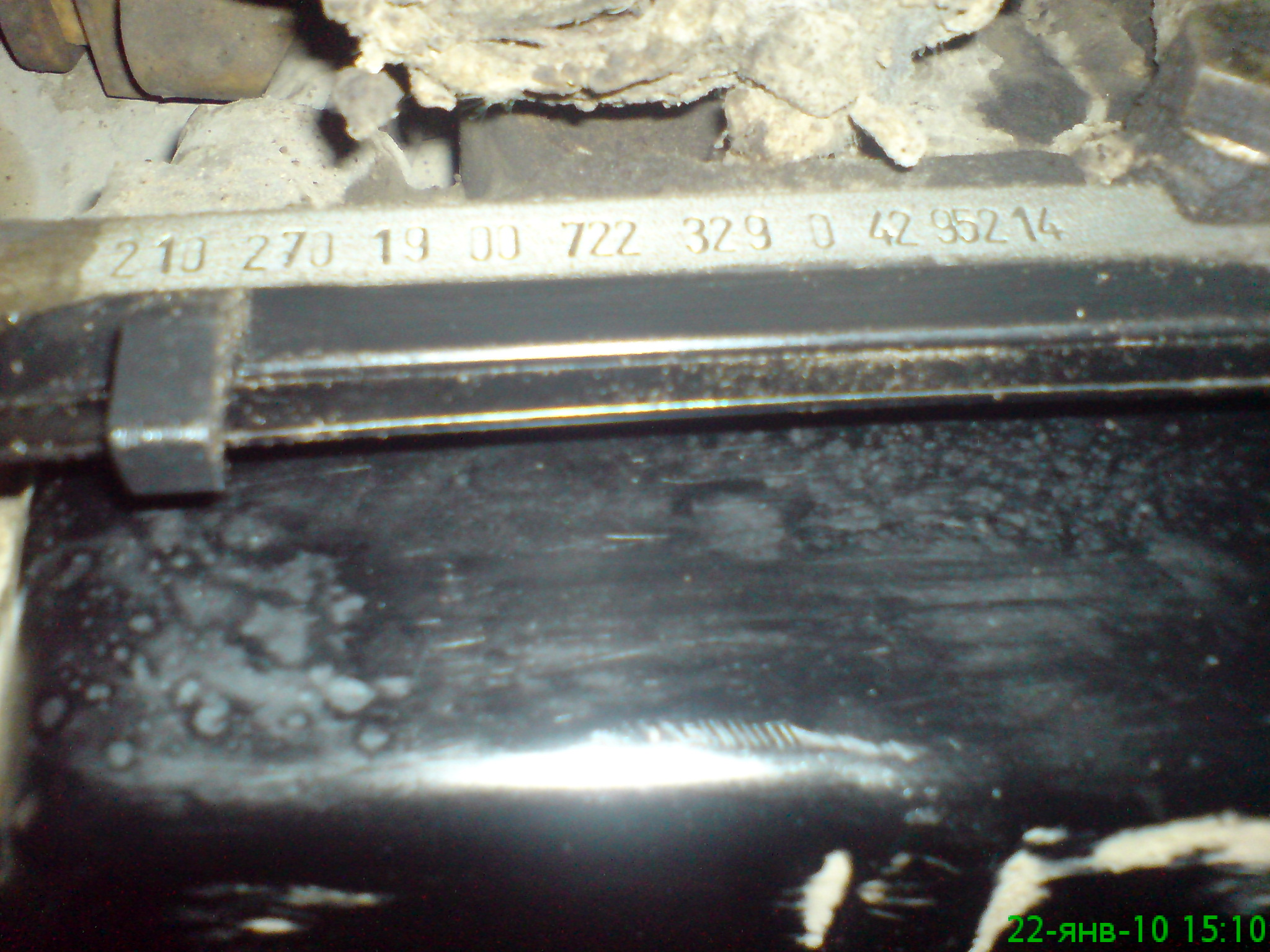

    E 320..1996 г
Отправлено 12 February 2010 - 17:56
а умея на 3.2 стоит 722409 от 2.6 и не думает умирать. так что не парься.
у меня вопрос к автору этого письма...
привет...нужна твоя консультация срочно...пока я дров не наломал...ты пишешь что у тебя на 124 с движком 3.2 стоит коробка 722.4....и работает нормально...у меня 210...с 104 движком...3.2...родная коробка барахлит...анологичную не могу достать а ремонтировать не хочу...может на мою машину пойти коробка 722.4 ...?и какие цифры должны быть после 4-ки? не отразится это на динамике и на расходе бензина? и приходится ли что нибудь переделывать.....? с уважением...
это номер моей коробки...
Сообщение отредактировал 111111r: 12 February 2010 - 18:09
