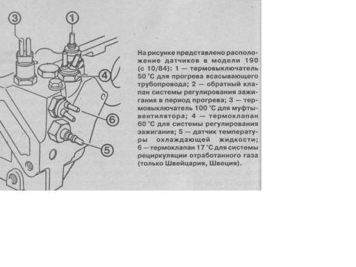

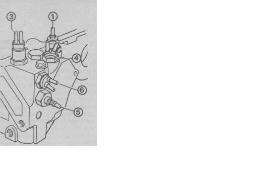

Мужики не пойму никак - подскажите пожалуйста. Какой датчик включает муфту на вентилятор ? У меня такая беда - когда снимаю одинарный провод с дачика что под №1 и замыкаю на массу муфта срабатывает и начинает ветилятор крутится, а когда снимаю с №3 и замыкаю проводом контакты штекера - вентилятор не крутится.
Дык, а что же про датчики 4, 5, 6 не отписываешь ? :-?
Ты с таким усердием спалишь все нафиг в машине. :(
Датчик № 1 - включение электромагнитной муфты. Фсе, больше датчиков на муфту нет, ты хоть обкоротись (что небезопасно) по другим датчикам - муфта не сработает.

ЗоМер - но в поясниловке говориться с точностью наоборот.(рис. с книги Дитер Корп. стр.58)
