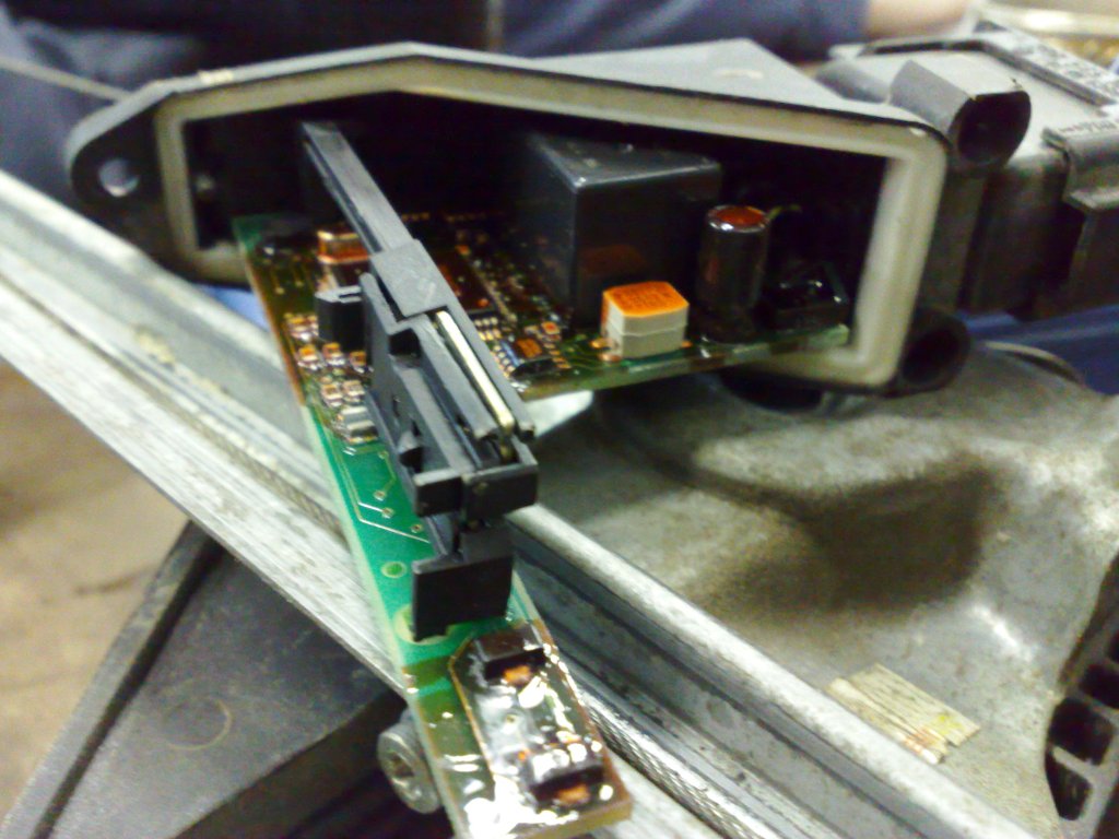

моя история: стоят ЭСП(передние) SPAL, кнопки универсальные на 7 или 8 контактов. есть кнопки SWAG на 4 контакта. дайте пожайлуста схему как с помощью реле подключить эти кнопки. купить блок комфорта с разбора нет возможности по причине удаленности от цивилизации.

есть два задних ЭСП от W210.
подойдут ли мне они.
дайте пожайлуста распиновку на разъем с цветами проводов.
что это за плата ?
спасибо.
