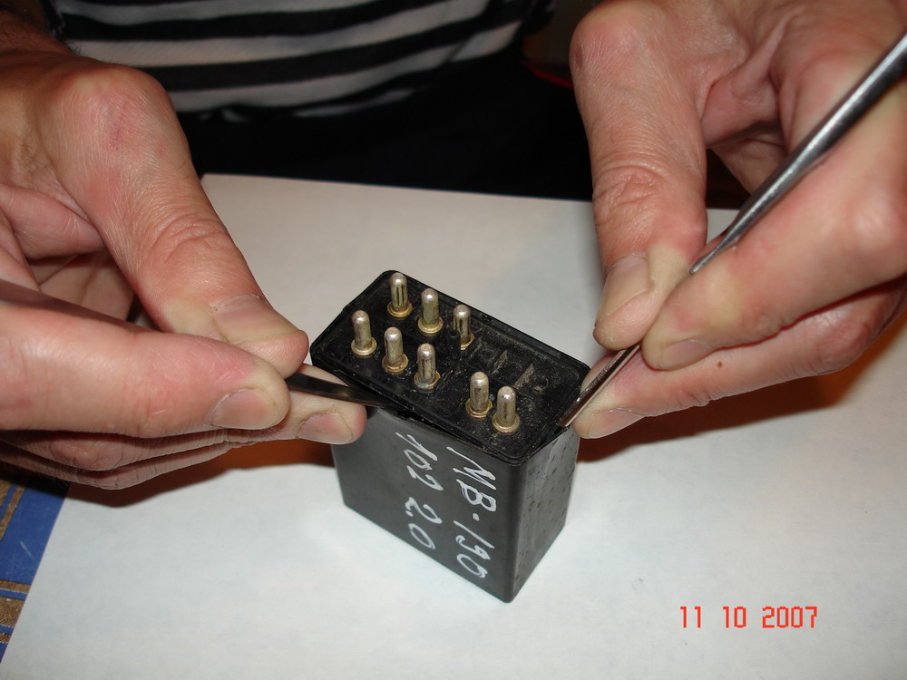

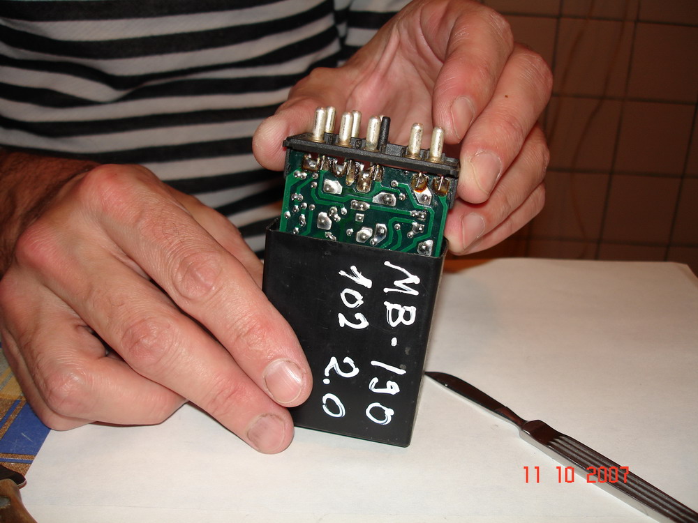

а реле бензанасоса рядом с реле перегрузки стоит?
Да.
его также надо развальцовывать?
Нет, просто снять кожух :
http://www.oldmerin....h...27&start=27
http://www.oldmerin....-1192063906.jpg
http://www.oldmerin....-1192063922.jpg
http://www.oldmerin....-1192063978.jpg

[quote name='ЗоМер' date='15.2.2009, 20:55' post='487064']
Да.
Удачи
