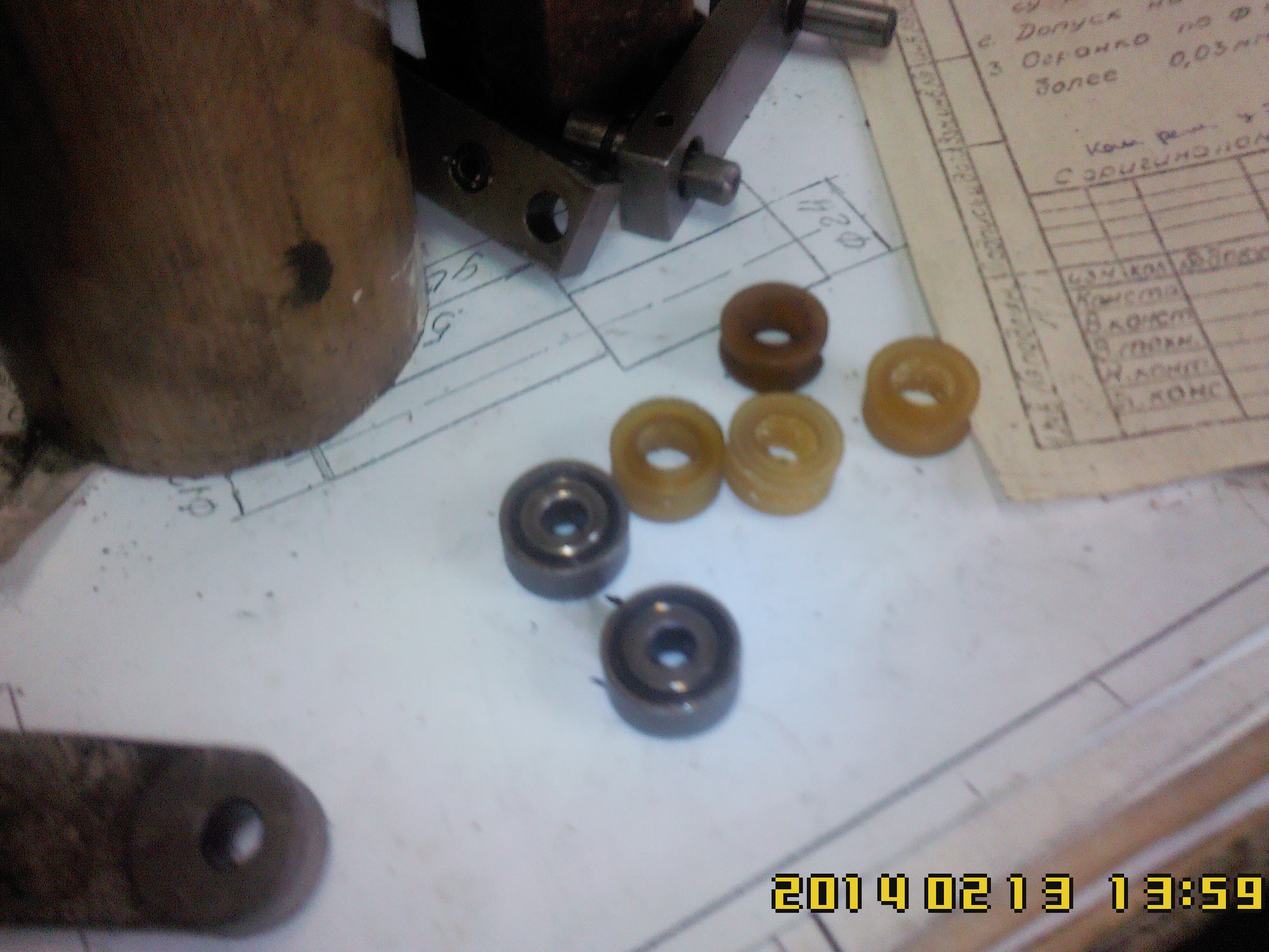

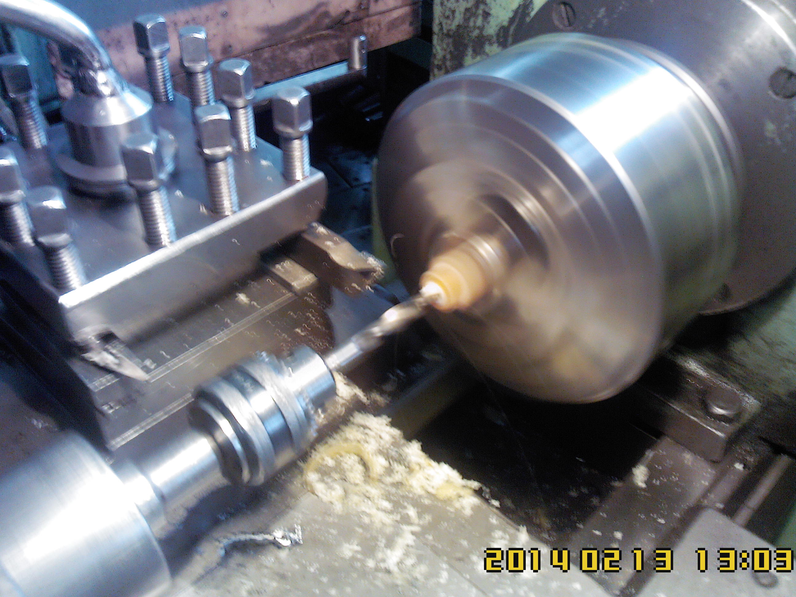

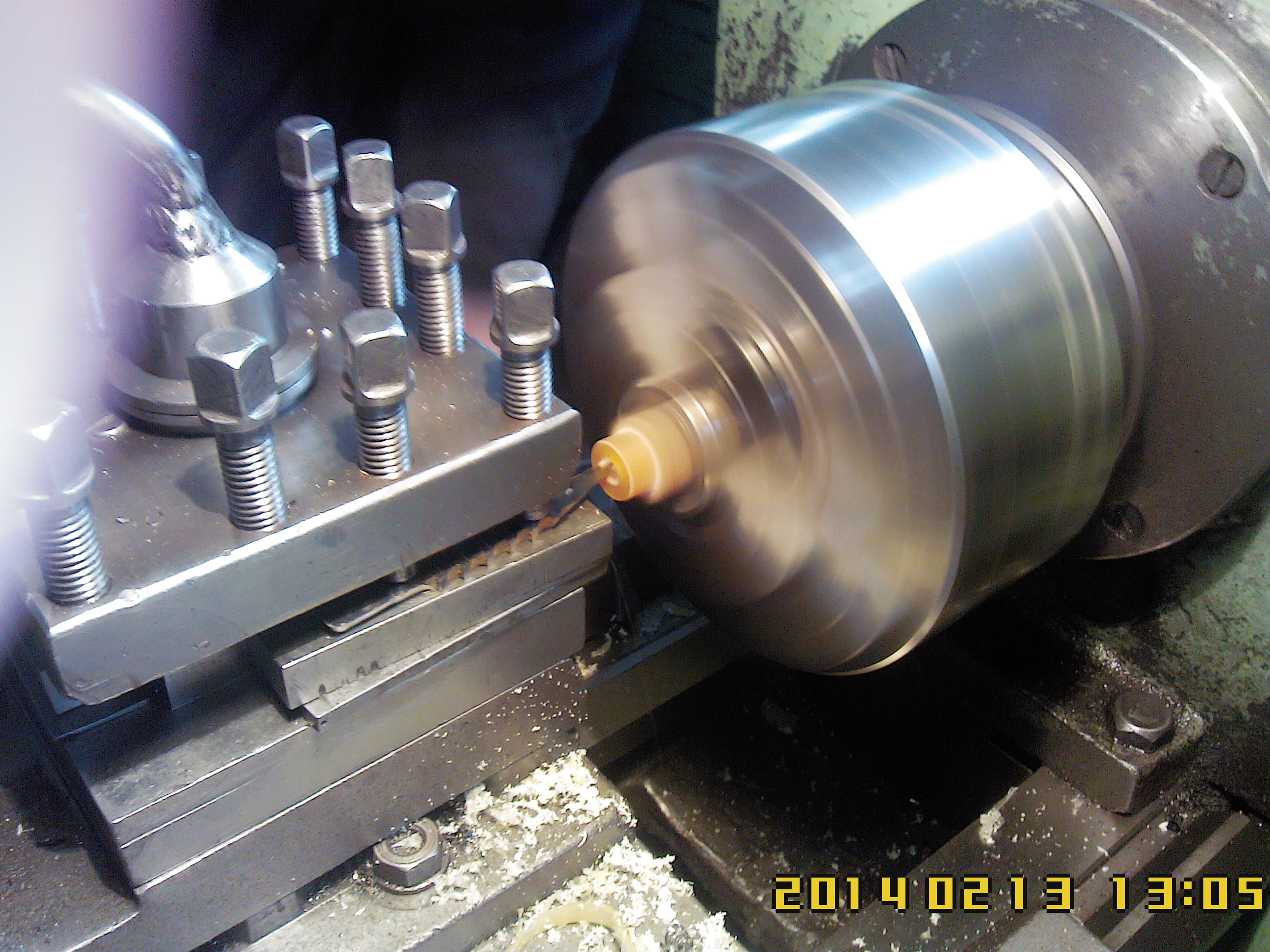

#40 ОФФЛАЙН   Njkzyf
Njkzyf
  • Cообщений: 123
  • Город:Кировская обл.гВятские-Поляны.
    W201,190Е,1.8, КЕ,1992г.
Отправлено 16 February 2014 - 21:19
IMG10017.jpg IMG10026.jpg IMG10028.jpg IMG10029.jpg Берём полиуретан,изготавливаем втулочки,собираем на клей получаем новые саиленты.
