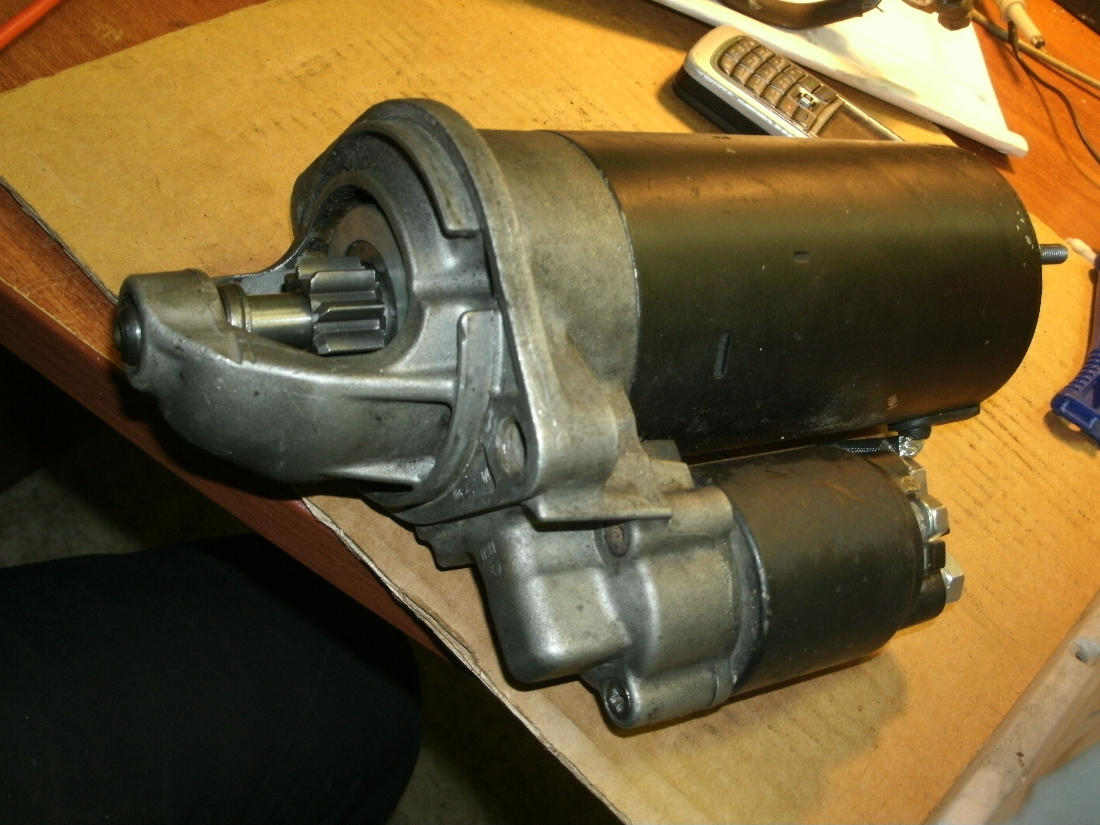

+79119377539, +79110011300 - Алексей, обращайтесь. У него и с б\у деталями нет проблем, если захотите родной починить, но говорит, что наши стартеры перебирать нет смысла, а современных не производятся, можно только собрать из разных современных. У меня на старом втягивающее сдохло, перестало втягивать, возможно вилка прикисла, но и так отдельно слабо чёлкало, решил его разобрать а там куча меди отложилась на контактах, хоть это и не особо важно, вообщем то просто интересно было разобрать его. Оказалась достаточно сложной штукой, в нём 2 обмотки основна и шунтирующая, когда реле замкнуто, то работает только шунтирующая, она удерживает шестерёнку бендикса до тех пор пока стартер не раскрутится до скоростей при которых его сопротивление становится выше и шунтирующей обмотке уже не хватает силы удерживать бендикс, т.е. после запуска двигателя размыкание втягивающего происходит автоматически, может, правда, ещё и по тому что бендикс тоже старается втягивающее разомкнуть двигаясь обратно по кривой шестерне. Исходя из всего этого маловероятен случай полного прилипания контактов, но в волговских стартерах возможно сделано иначе, поскольку на этом форуме один человек описывал как раз такой случай.
Бред. Согласен, что когда реле втянуто работает только шунтирующая, но сделано это для того, что по стартовой бежит хороший ток, и в процессе удерживания реле не слабо бы нагрелось. Для удержания электромагнита в положении достаточно значительно меньшего тока (если память не изменяет - раз в пять), потому работает шунтирующая.
В основном контакты залипают из-за того, что имеют плохую площадь прилегания, свой материал - медь (серебро липнет значительно хуже), ну а также из-за того, что если стартер подношен, он берёт несколько большие токи, чем расчитаны контакты.
