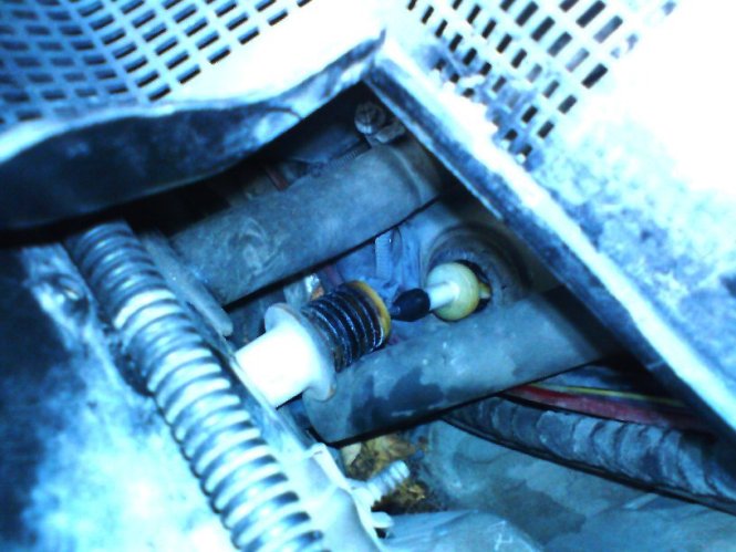

Проверить сам тросик на всем протяжении от рычага педали газа( в салоне) до пружинки на оконечнике(под возд.фильтром) - При нажатии и отпускании педали газа он тоже не должен заедать и тормозить( когда сам тросик смазывают,со временем смазка забивается налипшей пылью и грязью о всеми вытекающими...),лучше проверять с помошником:помощник в салоне жмет на педаль,многократно,а Вы в моторном отсеке отслеживаете работу тросика и заодно проверите микрик ХХ на включение-выключение(на фото спрятался под нижним пальцем).Регулировку тоже делать лучше с помощником.
Черный пластиковый фиксатор на направляющем рычаге должен сидеть плотненько.
В салоне проверить соединения возвратной пружины(№1),рычага педали(№2) и пластиковой петли тросика( чуть ниже цифры 3).Еще может цепляться утолщение тросика перед регулировочным винтом за уплотнительную пластик.втулку,если тросик входит в салон под наклоном.(фото №2 в предыд.сообщении)
Вид между перегородками моторного отсека и салона,вынута втулка(белая):утолщение-черное,далее регулировочный винт тросика.

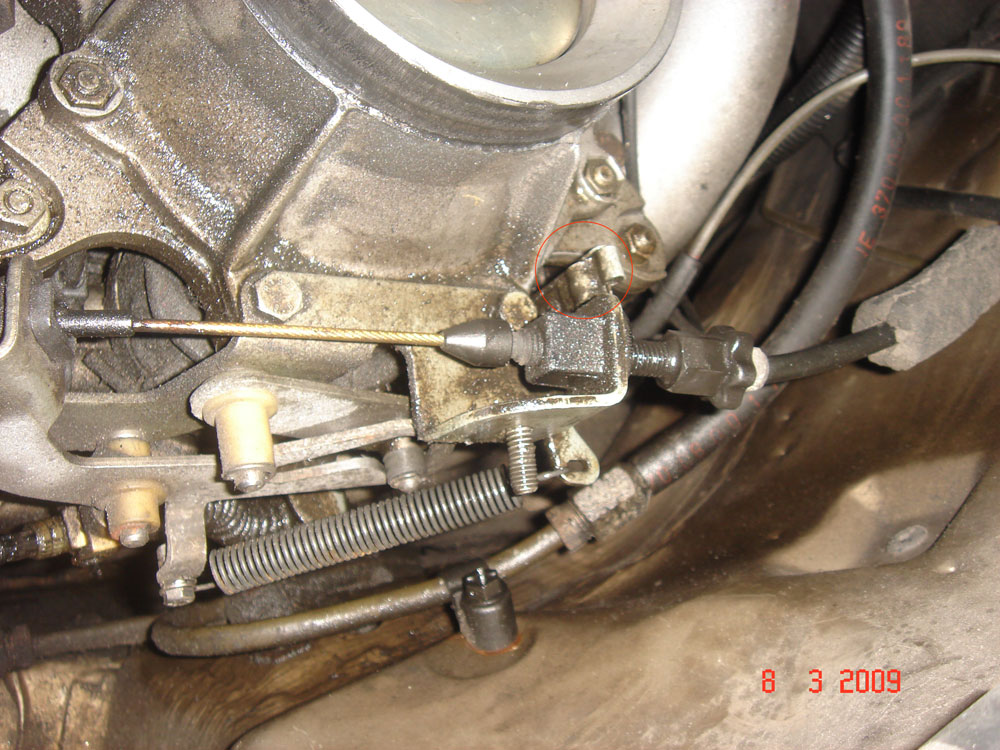

Спасибо всем огромное за столь развернутые ответы!!! Пойду смазывать/проверять тросик и искать ту самую 2ю пружинку под впускным коллектором, которая отсутствует на фотках и найти ее можно только на ощупь, но вот только вопрос, что я там найду если она у меня совсем потерялась?!! ![]()
УРАА!!! Нашел!!!!! Повесил новую пружинку на ушко рычажка.....но вот второе ушко за которое крепить вроде нашел(оно чуточку ниже самого рычажка) но вот оно вроде как обломано и получается не ушко, а полумесяц и крючок пружинки слетает....пришлось зацепить за саму металлическую ногу на которой это ухо было....может и не оно, но другого я ничего не нашел...был правда там один выступ в виде квадрата, но он как-бы сбоку и без ушка, просто выступ....думаю то не оно....
рычаг, за который необходимо цеплять вторую пружинку на картинке
обведен красным кружком это его верхняя часть, а та за которую нужно зацепить в глубине!!!!
Сообщение отредактировал DivideR: 11 March 2009 - 15:42
мотор 102983, W124, 2,3Ke-Jet '89
#24
Отправлено 11 March 2009 - 15:14
Ты пошарь там рукой - у многих она на месте лежать оставалась.что я там найду если она у меня совсем потерялась?!!
Нажми педальку газа "в пол", и смотри со стороны левого крыла под впускной коллектор - выйдет тяга (с дырочкой) , куда цепляется пружина. Ответная часть - за планку у двигателя (тоже дырочку нащупай).

Всем спасибо!!!!!! Работает бомба...даже жестковато
(пружинку не родную поставил) может номер родной у этой пружинки есть у кого ???
