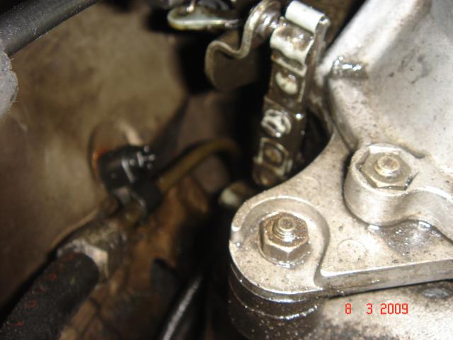

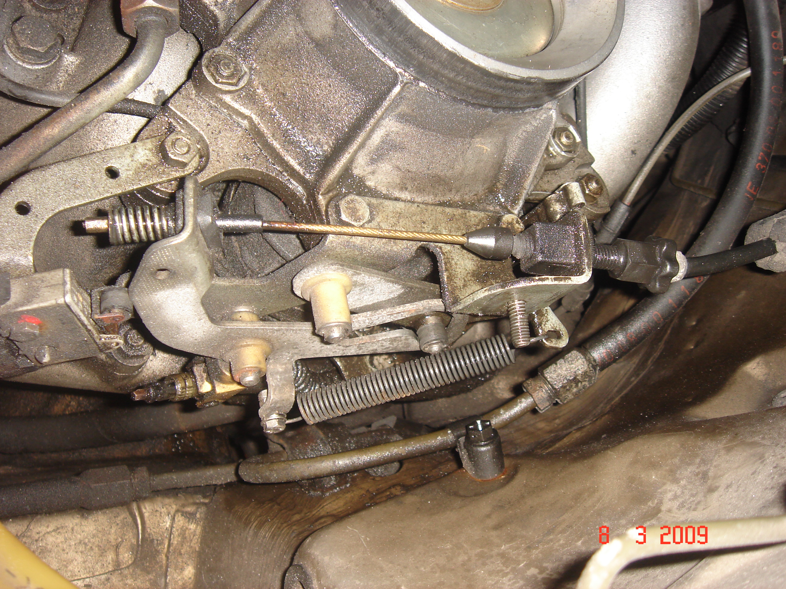

Вот механизм газа моего авто....посмотрите, пожалуйста, может чего не хватает...
мотор 102983, W124, 2,3Ke-Jet '89

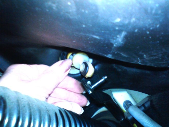

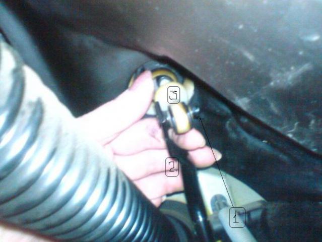

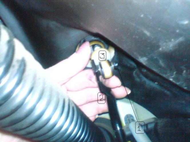

Тросик газа регулируется двумя винтами:который в моторном отсеке-открытие,закрытие ДЗ,второй в салоне,возле педали(нужно снять панельку)его положение регулирует включение микрикаХХ
Вид из салона.
№3регулировочный винт,
№2рычаг педали,№1место для зацепа возвратной пружины
В полном идеале положение регулировок должно быть таковым,чтобы,при закрытии ДЗ,включался микрикХХ.Пробовала убирать люфт педали газа ,мне не понравилось-появились провальчики гаденькие при резком разгоне(почему?-не вникала),вернула ход педали,как было при старом тросике-провалы исчезли.
А на фото все вроде на месте,только фотки огромные.Пружинка на оконечнике тросика
ни к чему не крепится,а находится между двумя фиксаторами:1-оконечник тросика(металлический),2-фиксатор тросика на направляющем рычаге(черный,пластиковый)
