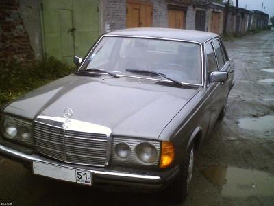

Эх...В общем,чтобы лишнего не трепать,по порядку:
1)проверка компрессии+проверка свечей и форсунок на стенде под давлением на "ссыканье."
2)проверка подачи масла от насоса(не голодает-ли двигун).
3)проверка ТНВД-выдаваемое давление(на двигателе),+Масло есть в ТНВД?(красный грибочек)
4)проверка форсунок-в блок НЕ закручиваем,висим на трубках,смотрим на аерацию.
5)естественно,проверка угла зажигания ТНВД.
6)ТНВД-тяги болтаются,подсос выкручен в min.,тяга на воздух,подсос смеси в компрессор или в коллектор,регулироватьоткрытие заслонки и клапана подачи топлива в ТНВД,тяги педали.
7)проверка насоса топлива(на блоке двиг),фильтров грубой и тонкой очистки.
8)проверка шлангов,сливных и магистральных.
Ну и так,глазами посмотреть внимательно...Проблема мне знакома,авто у меня такое-же 200D W123 M615.941.-2.0л.
Правда,глюки не такие жуткие,но машина однажды заглохла и дергалась САМА.После прочистки вроде оклемалась.
Дым черный---зажигание,нет динамики---бедная либо богатая смесь+ТНВДплунжера.У меня форсунки строго под свой сосок с ТНВД-давление разное,а пылят одинаково!На компрессию можешь не грешить-200й хрен заведется,если ее нет!Я тож.долго копался с углом ТНВД,в итоге вроде настроил нормально---дым сразу стал в норме.
По поводу сцепления-если со 2й передачи сможешь тронуться-все ок!А АВТОМАТ даже не думай ставить!!!!!Двигло минимум надо 2.5л ставить,родной захлебнется!
В общем,дерзай,если что---вдруг книга нужна в PDF для W123-200D,напиши на е-маил,в моем профиле найдешь!
УДАЧИ
