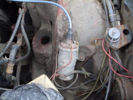

Как согласуется эта катушка с контактным зажиганием?катушка зажигания стоит от восьмерки

Говорят она этого не любит (чточно не знаю почему) и может от этого кони двинуть. Если ставить восьмерочную - то с БСЗ.

Я бы сказал - ненавидитГоворят она этого не любит

Может и от классики. Как доберусь до фотоаппарата, сделаю снимок. Продаю за то, за что купил - не помню даже кто, но кто-то из ближайших экспертов глянул под капот и сказал "Колхоз, блин, провода от классики, катушка от восьмерки".Я бы сказал - ненавидит
! У восьмёрочной сопротивление первичной обмотки гораздо меньше,чем у "классической".Она должна сгореть!

Меняй провода однозначно и избавляйся от контактов в трамблёре, от 102 трамблёр с индуктивным датчиком поставь, только наконечник поменять, соответственно коммутатор электронный поставь

Вот катушка.Говорят она этого не любит (чточно не знаю почему) и может от этого кони двинуть. Если ставить восьмерочную - то с БСЗ.

Creomag !Вы думаете - здесь катушек никто не видел
?Катушки похожи друг на друга как близнецы.Отличает их(снаружи) только маркировка.Б 117-А - для "классической" системы зажигания,27.3705 - для систем зажигания высокой энергии.
