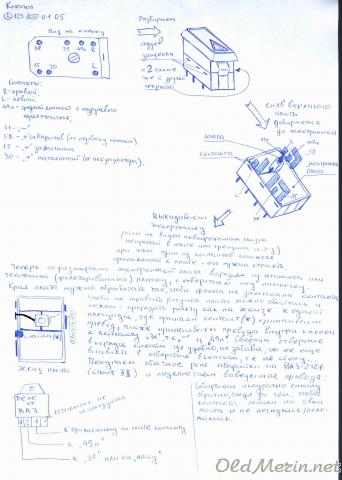

to Kybergosha фоток нету - делал не фоткал, даже не предполагал что кому то понадобиться и что-то из этого получится. Но набросал небольшую инструкцию по этому делу.
Можно сразу в "Колхоз", но меня выручило... :)
Прошу заранее извинения за художества, главное донести как сделать, а там, думаю, разберетесь.
http://www.oldmerin...._751_241647.jpg
да, на рисунке возможно упущено - нужно обеспечить контакт лапок лампочки с площадками вокруг нее.
Ту что справа на рисунке соединить с "-".
ЗЫ я эти проводочки собрал в колодку 6 контактную из ВАЗовской проводки - так гораздо удобнее собирать.
Реле ВАЗовское свободно разместилось в консоли рядом с кнопкой - единственный недостаток - тише стало щелкать :). Кстати попалось с разборки другое реле 123 820 05 05 -оно имеет внутри другую (немного) конструкцию и электронную часть, но смысл остается все тот же - на контакт "1" ВАЗовского реле подается + (а кнопка уже в зависмости от положения дает или от зажигания - при включении поворотов или от аккумулятора - при включении аварийки). Контакт "4" ВАЗовского реле - на массу ("-") и контакт "2" - соединяем со средним контактом подрулевого переключателя.
