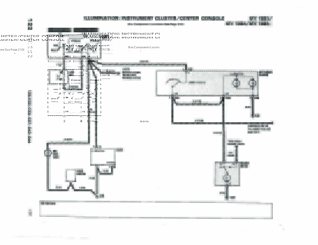

#27 ОФФЛАЙН   Корнелий Шнапс
Корнелий Шнапс
    Свободный художник
  • Cообщений: 3773
  • Город:ЮВАО г.Понаехавск.
    заз 965
Отправлено 22 April 2009 - 23:05
Где-то вот так примерно
Сообщение отредактировал Корнелий Шнапс: 22 April 2009 - 23:07
+7 916 249-7О99
