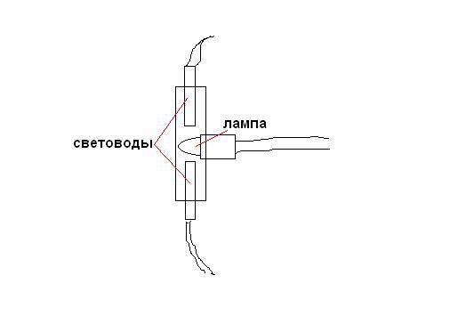

Под деревяшкой печки на корпусе печки стоит паук. В нем лампочка. Вокруг лампочки всавлены световоды.
Все световоды: заслонки, корректор фар, кнопки над управлением печки, селектор АКПП засвечены этой лампой.

Вот в чем гимор:
Диоды в бок не светят. Те что продаются с линзой имеют узкий боковой пучек света.
Надо точно попасть на световоды. Или на каждый световод ставить свой диод, а паук выбросить.

В пауке 5 световодов на одну лампу. Стоят по периметру вокруг лампы.
