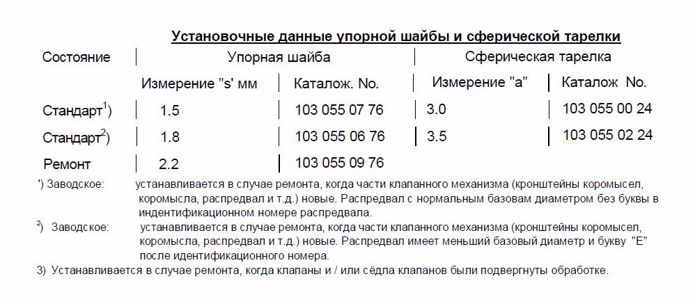

Не, местами не перепутаешь, одна плоская, другая как чашка, они сами имеют разную толщину и та и другая, обственно для выставления зазора при износе распредвала. Щас поищу были хорошие главы из мануала о том как и что делать. Найду выложу.
Почитай, всё поймёшь.
Не всё понял.
Если кронштейны коромысел, коромысла, распредвал и т.д. те же, то есть не планируется менять и не будут ремонтироваться, но гидрокомпенсаторы планируется поменять на новые. То получается, нужно брать шайбы (103 055 06 76) и тарелки (103 055 02 24), которые относятся к "Стандарт2)" ?

Не всё понял.
