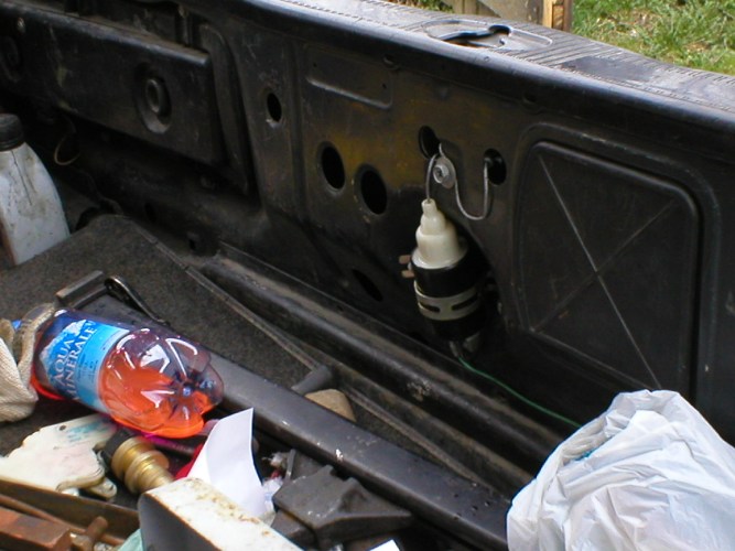

Давайте апнем тему. Вчера пытался разобрать замок, нихрена не получилось. Я так понял, что кроме как за сам крючок дергать там незачто и поставить активатор в нишу стенки багажника тоже неполучится. Какие мысли?

а чо мою тему ни кто не читал? в прошлом летом я впиндюрил тайваньский электрозамок и богажник чудесно открывался с кнопки брелка сигналки там делов на 3-4 часа, и фоток клал я много.......... Мегавольт дружище это тебе не лампочки в софитах менять там особая смекалка нужна.........

Да читал я твою тему. Я хотел поставить скрытый механизм. Как выяснилось, не получается. Придецца колхозить соленоид.

Замутил себе так, 2 года полет нормальный.
Щас хочу модернизировать.
Чет фотки не могу выложить....

http://www.oldmerin....h...c=30275&hl=
какой-то аццкий ахтунг.
можно сделать посЕмпатишней намного.... место в 123 позволяет.
когда дойдут руки - выложу фоты. (где-то через месяцок).
