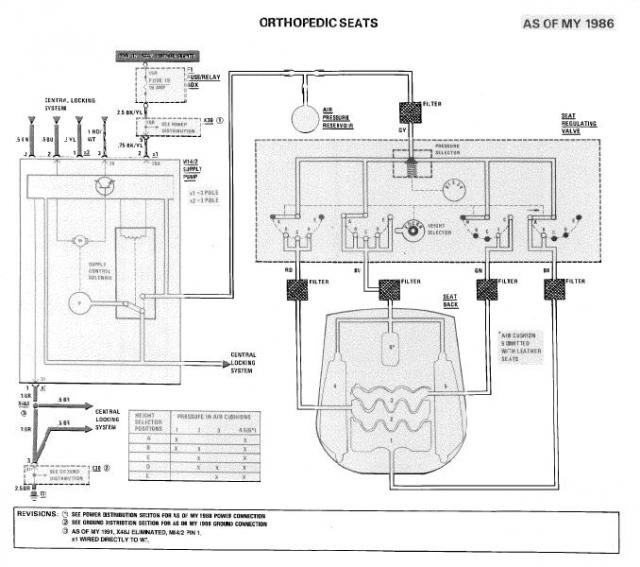

Схема для 126:

Схема на 124 абсолютно такая же. И все-таки интересно, можно ли мотор из однососкового поставить в двухсосковый :confused:

Схема для W 124. ортопедические сидения.
Извините за качество фотки.Соткой сделал.
