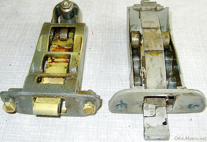

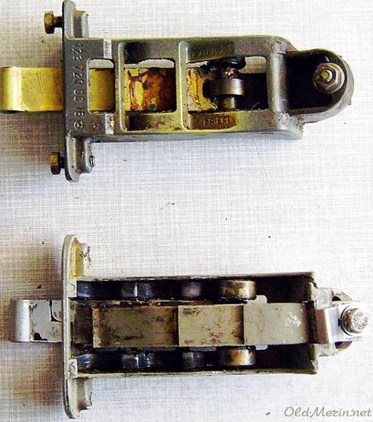

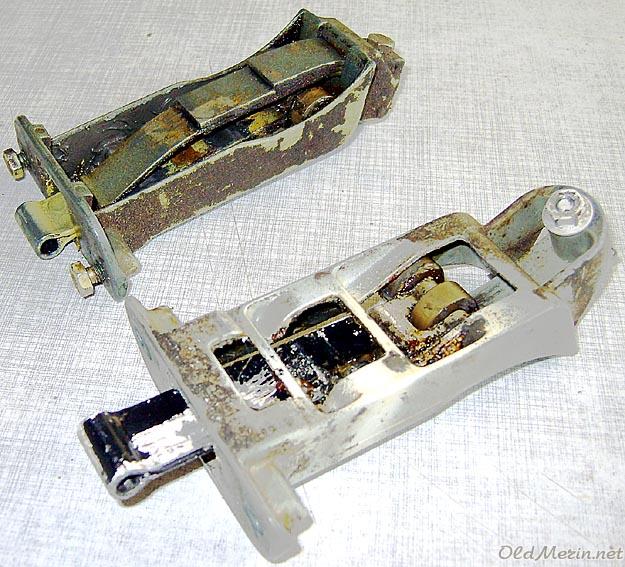

Вот теперь такой вопрос всплыл: привез товарищ мне ограничитель вроде со 123-го, но не такой по конструкции (присоединительные и установочные размеры соврадают) - у меня раньше был в силуминовом корпу се с роликами (со звездой и номером), а этот железный (номер я на нем не обнаружил), на нем 2 фиксированных положения в виде выпуклостей, в которые попадают, по всей видимости, сферические части. Теперь дверь фиксируется в 2х положениях, но уж больно крепко и между положениями поскрипывает :oops: :oops: :oops:
Вот тебе обещанные фото. Это ограничители раннего выпуска.
Серый сломан. Я стянул его с помощью скобы.
