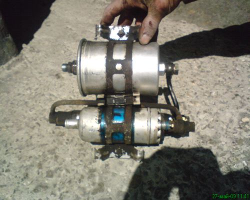

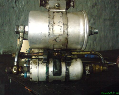

Излечил? Была схожая проблема. Отрулил один насос. Двигатель работал на одном, пока тот не перегревался. При снятии узла "насосы-фильтр" на одном (не рабочем) кембрик был синий, как и положено, на втором (рабочем) почернел от перегрева. Замена насоса решила проблему.
