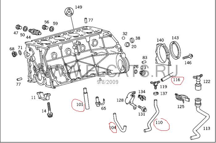

я так понимаю-забитость масляных галерей..вот только вопрос-а где они физически??
можно на картинке их показать??и как их чистить??
и второй вопрос сразу-забитость вентиляции картерных газов..
задний сальник течет за счет забитости и избыточного давления..может поэтому и до гидриков масло не сразу доходит..
по этой картинке-деталь №116-их надо 2 шт??
детали №№119-тройник и 110 -заказал..
а вот детали №№ 101 и 104-они относятся к вентиляции картера или нет??

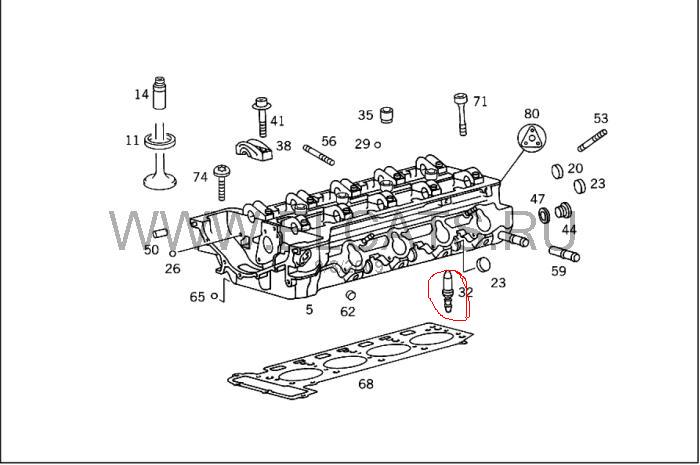

и вот по этой картинке:
деталь под №32-Форсунка системы вентиляции картерных газов..это что такое??сколько их шт. надо..
спасибо.

№116 это две трубки, одеваются на деталь №32(их тоже две).

Когда я себе чистил, то понадобились только два шланга №116, потому что я их сломал когда снимал, они сильно пересыхают, все остальное чистится, и ставится взад. :mrgreen:

в общем нижнию вентиляцию почистил..снял впускной коллектор..
заменил тройник,трубочки..
детали под №32-Форсунка системы вентиляции картерных газов-снять не удалось..зато я их прочистил проволочкой..:))
одна была забита намертво..и везде следы масла..
а впускной внутри весь в слое застывшего масла-это нормально??я его пытался карбклинером отмыть..но там явно литр нужен..что-то не особо помогло..

1) деталь №32-сама прокладка..
причем почему-то она идет одна,хотя к ней обязательно должны быть ещё 4 колечка..
2)вот эти №35-4 штуки
3)деталь №11
распредвалы снимать не надо-их достаточно отодвинуть и поменять сначала с одной стороны,потом с другой..
