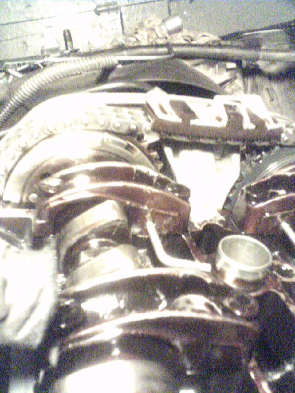

Менялись звёздочки и цепь, метки выставили правильно, работает двигатель нормально, но на горячем появляется стук не цоканье (не фазовращатель), думаю на клапан...

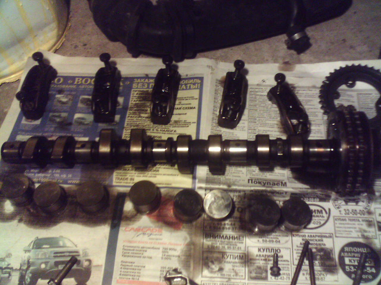

Затянуто всё было, снял впускной вал, вытащил гидрики, на вид всё целое и теперь думаю что там вообще может стучать???

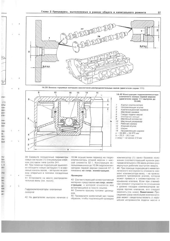

Если исправный гидрокомпенсатор сдавить руками, то его ход должен быть 2 миллиметра(как выше на картинке написано) или нет?

Сменил гидрики стук не ушёл, может так стучать впуской вал?

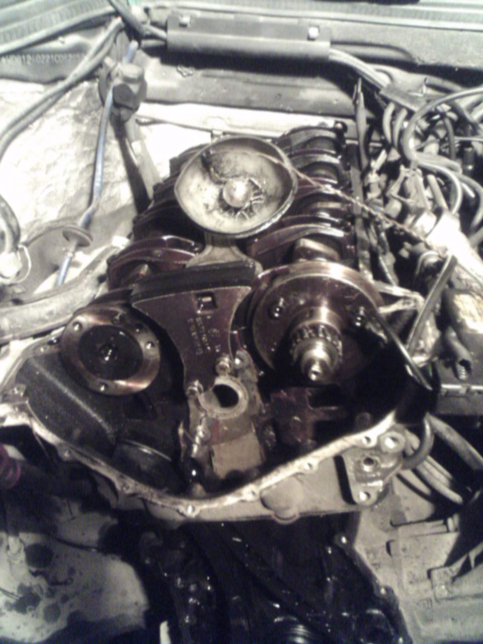

Звук примерно сверху где 3-4 цилиндр, появлялся при нагревании двигателя, когда на впускном поставил новые гидрики звук появился сразу на холодном двигателе, сегодня завёл звук опять на холодном почти не был слышен, до замены цепи и звёздочек вроде такого стука не было, после замены проехал километров 100 и он появился.
Метки ставлю как по книге распредвалы заглушены в отверстия, звезда с фазовращателем повёрнута по часовой стрелке(по ходу движения цепи), коленвал на 20 после 0.
