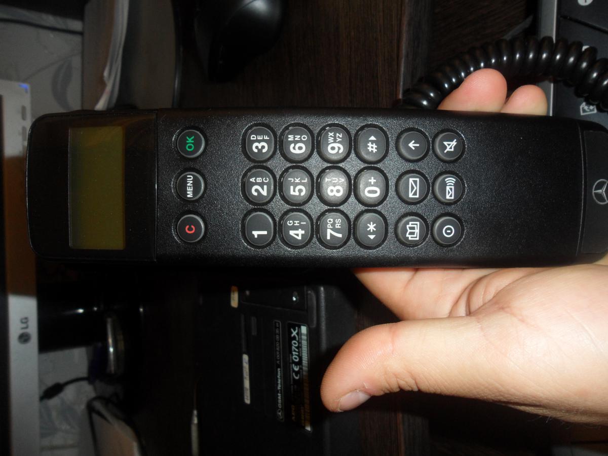

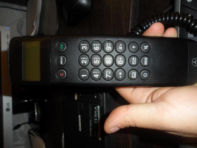

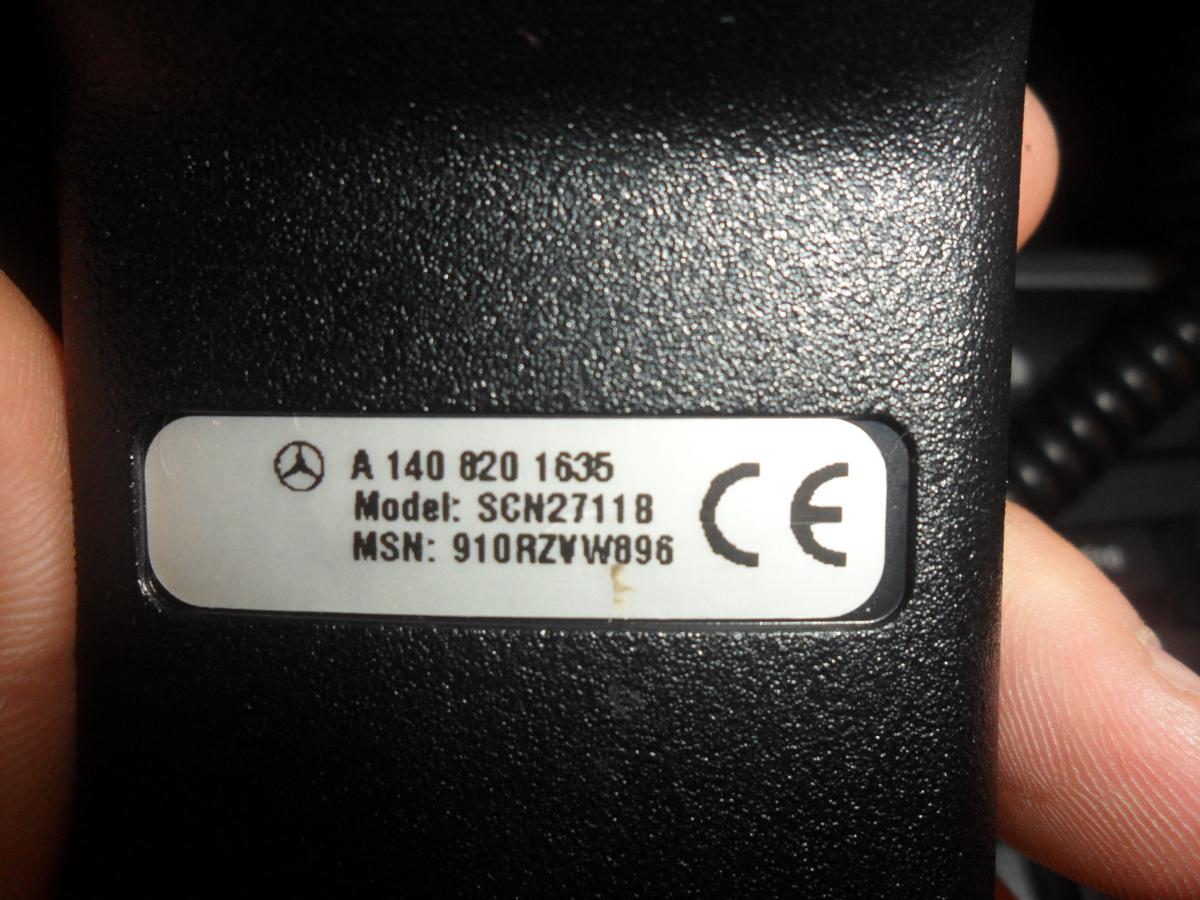

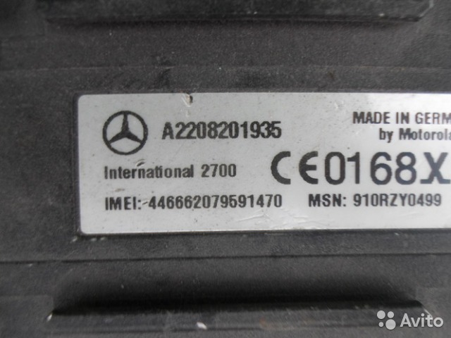

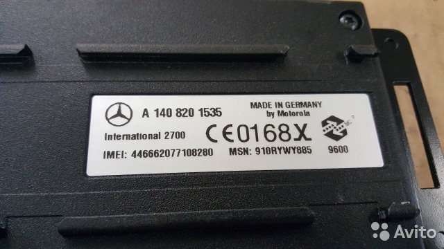

А так же на просторах интернета нашёл такую вот информацию, какой из двух приведённых блоков, на фотографиях конкретно подходит к этой трубке???
Варианты: ну может быть, или не знаю... не принимаются, у меня уже голова квадратная от этих трубок и блоков, они уже мне сняться...((

Спасибо огромное человеку http://www.oldmerin....1276(vatolin55)который помог разобраться с поиском нужного мне блока и наставил на путь истины))
Для справки: к моей трубке A1408201635 подходят блоки A1408201535 или A1408201435.

Итак, наконец то я определился с номером основного блока телефона, это блок под номером A140 820 1535 для трубки A140 820 1635
Думаю кому то информация будет интересна
