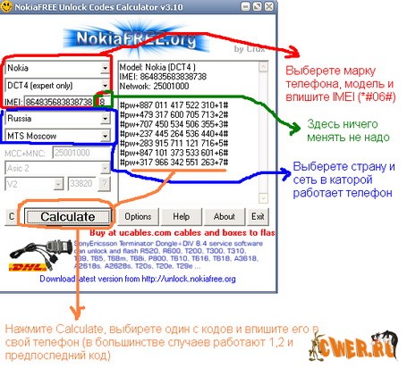

Скачай прогу Sim Lock 3.10 для разблокировки телефонов. ТУТ или с Зеркала Просто вводишь марку и модель телефона, его IMEI, страну, сеть.
После этого прога выдает набор цифр, которые нужно набрать на телефоне для его разблокировки.

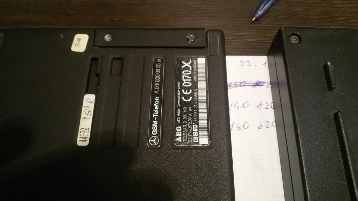

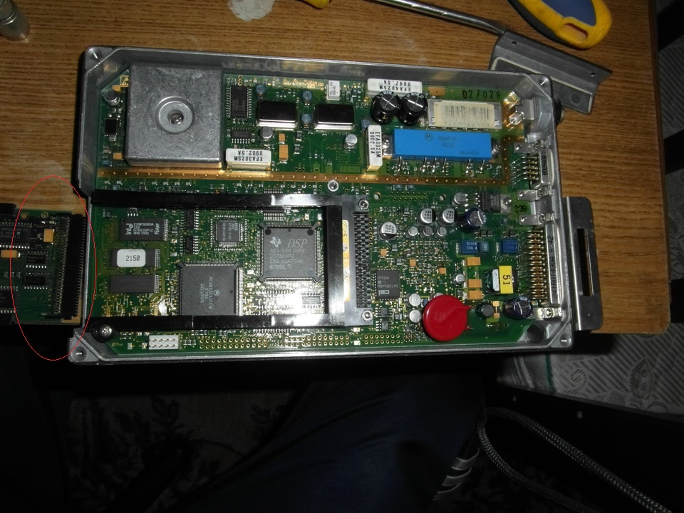

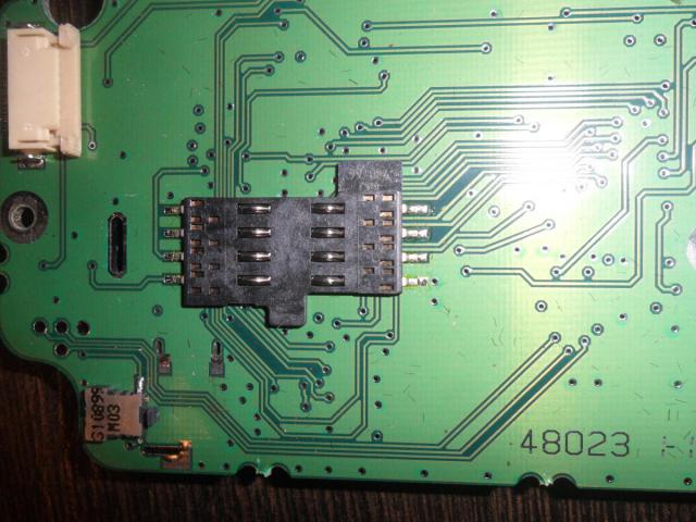

Доброго времени суток форумчане, подниму снова тему из пепла)) Раздобыл на форуме данный блок GSM-Telefon A001 820 09 35 AEG Telecar D901 MB, имеется трубка телефона A140 820 16 35
и кредал от трубки A2208200451 ну и проводка ко всему этому, так вот вопрос, на основном блоке отсутствует модульная плата которая всовывается в блок типа "картриджа" что из себя представляет данная плата и где её можно купить? Ну и ещё один вопросик, данную трубку можно связать с данным модулем?
Фото блока с "картриджем"(он обведён красным) взято с интернета как пример, возможно ли что без данного модуля не работает и трубка и сам блок?
Сообщение отредактировал COSTAS_1985: 21 September 2017 - 09:07

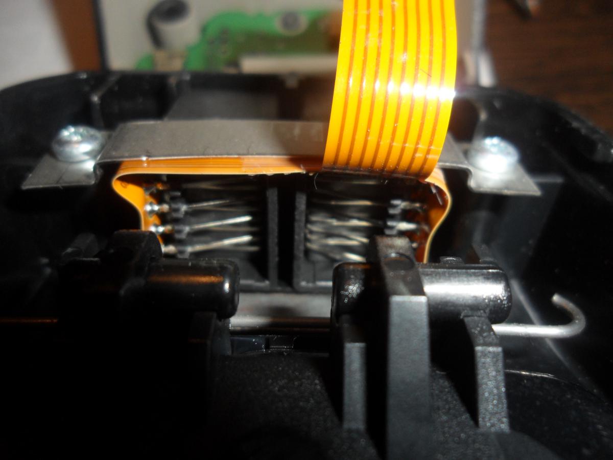

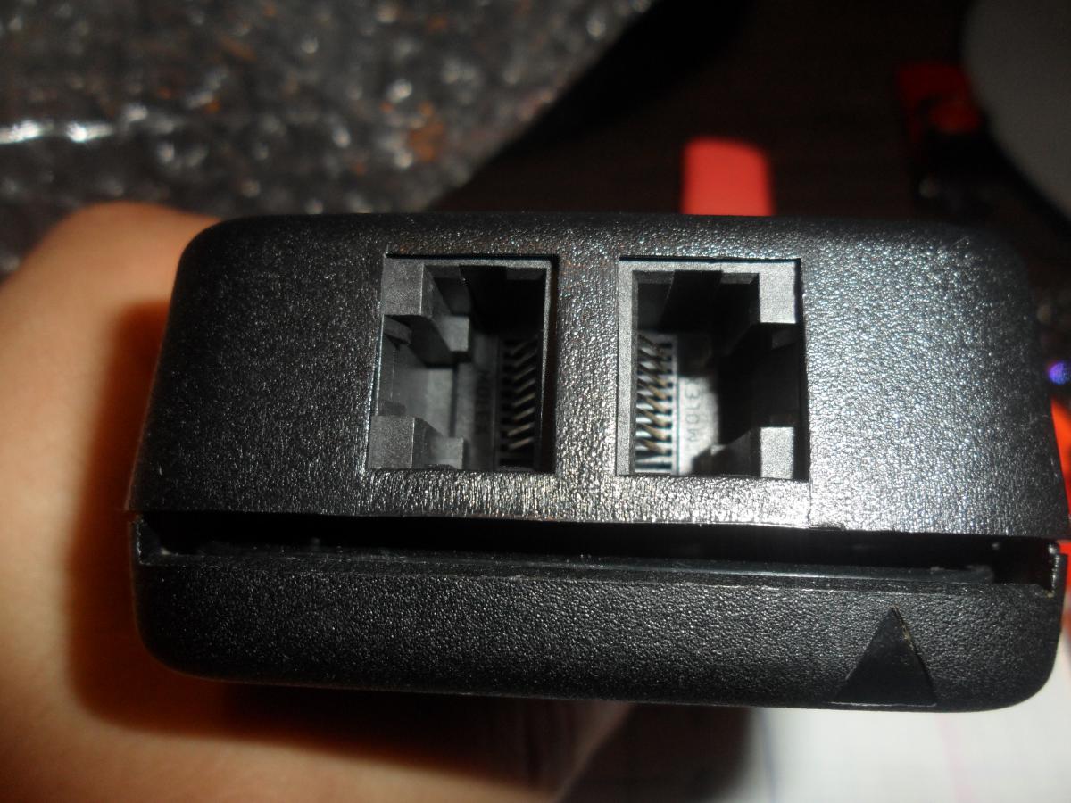

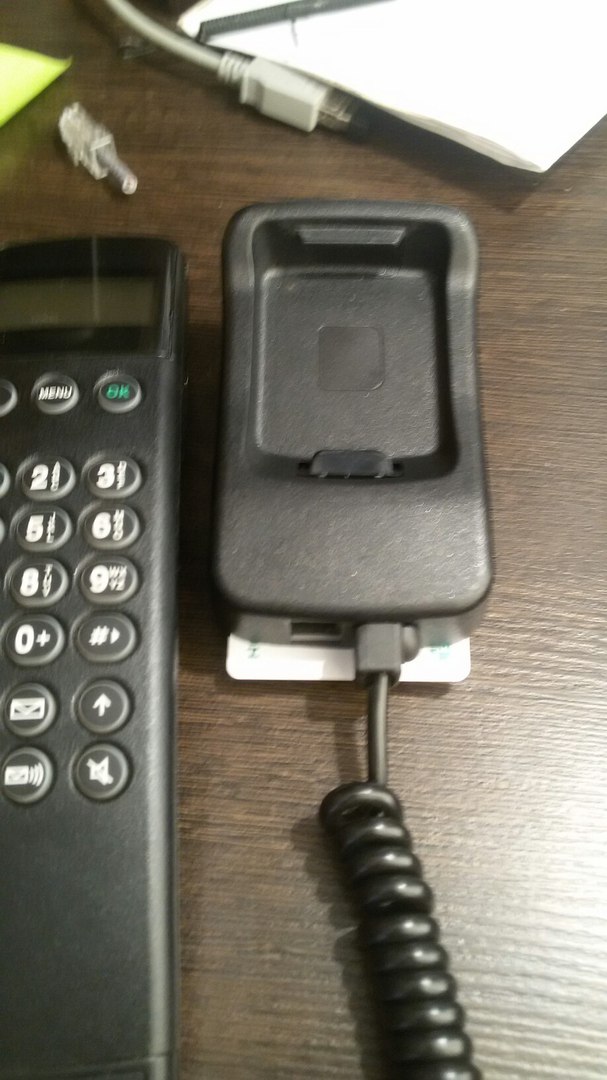

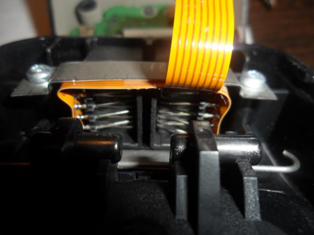

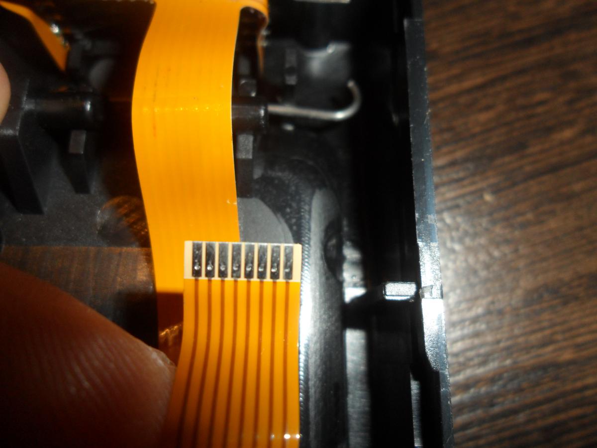

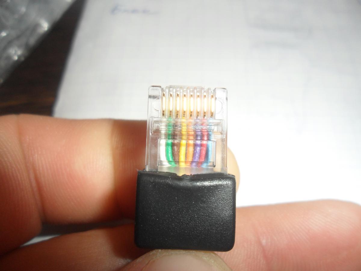

Разобрал кредл, посмотрел как выполнена распайка внутреннего шлейфа коннекторов, разницы нет куда подключать трубку и основной блок станции, т.к. шлейф припаян параллельно обоим коннекторам и идёт одинарным шлейфом к разъёму платы
А так же на фото, видно как обжат коннектор самой трубки по цветам.

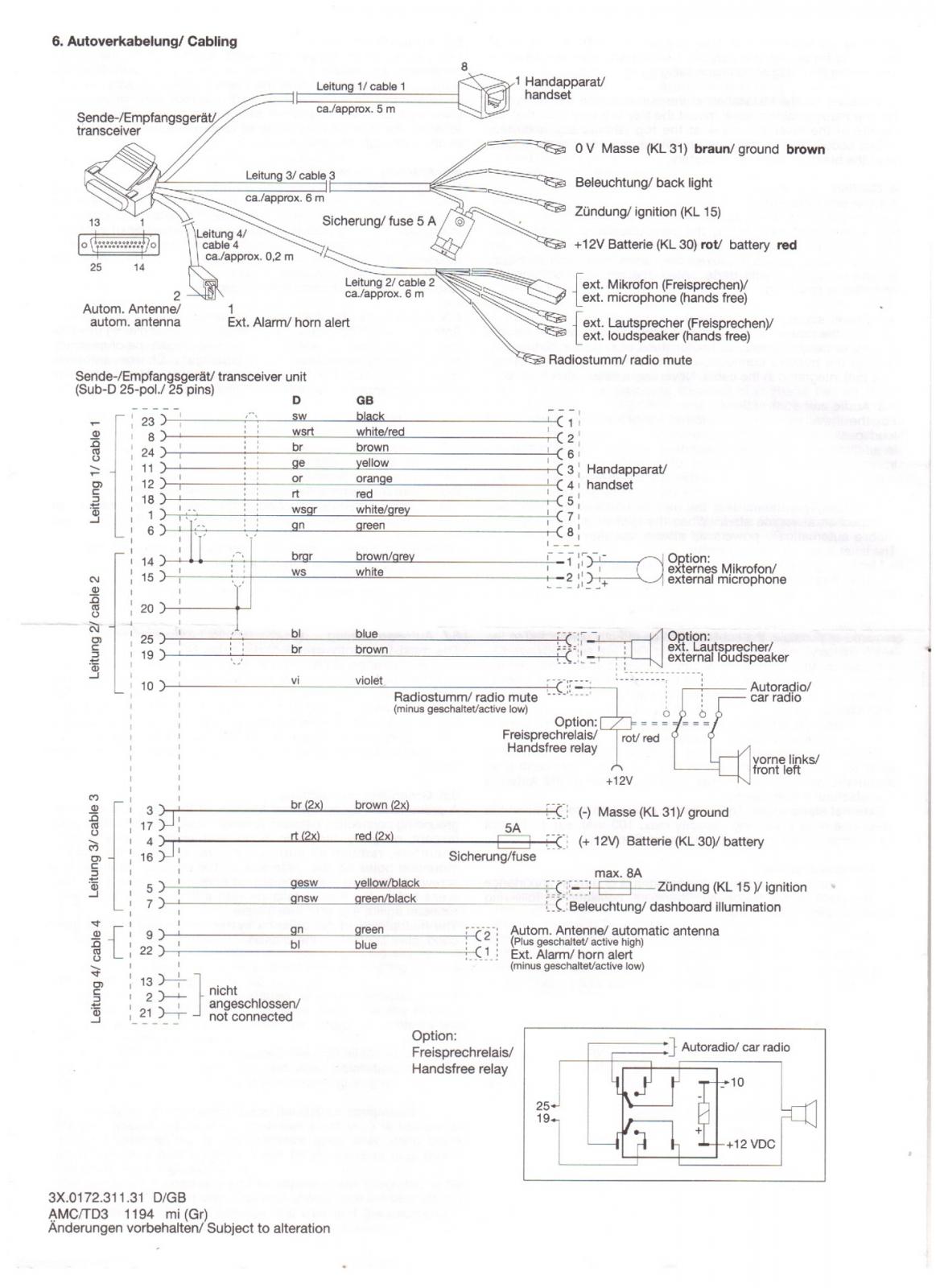

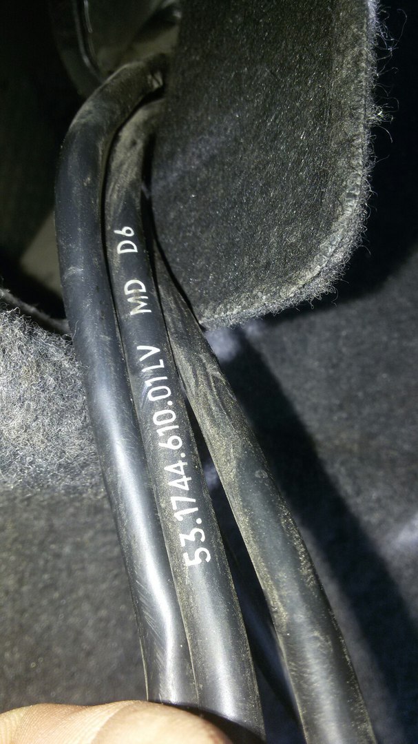

Посмотрел у себя в машине, в багажнике обнаружил проводку с номером, под телефон, кто знает? какая у неё распиновка?

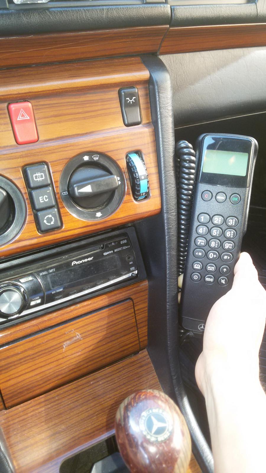

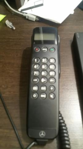

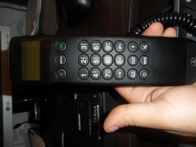

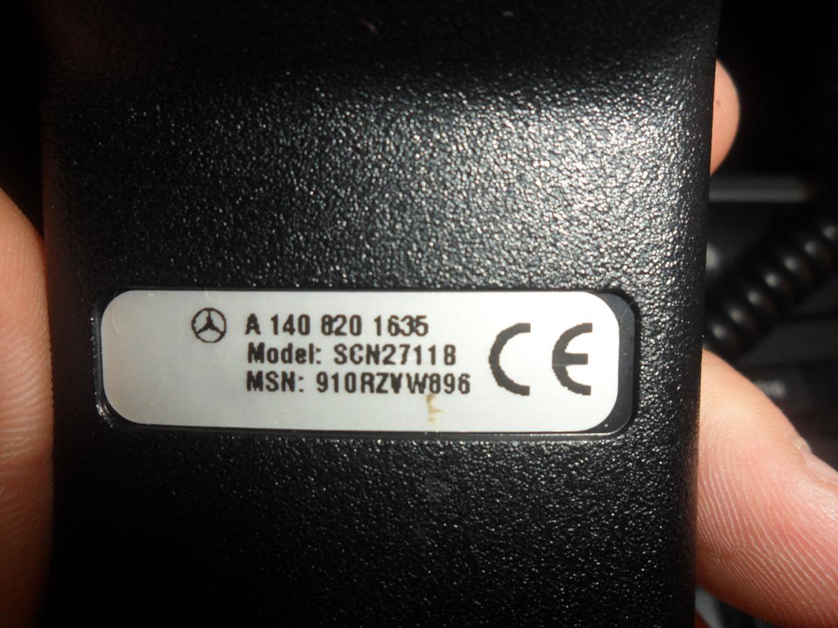

Ещё вопрос такого характера, стыкуется ли данный блок AEG Telecar D-901 MB с трубкой под номером A140 820 16 35
Спасибо!
#18 ОФФЛАЙН   COSTAS_1985
COSTAS_1985
  • Cообщений: 948
  • Город:Белебей
    м104 3.2-717.440-3.69
Отправлено 23 September 2017 - 14:57

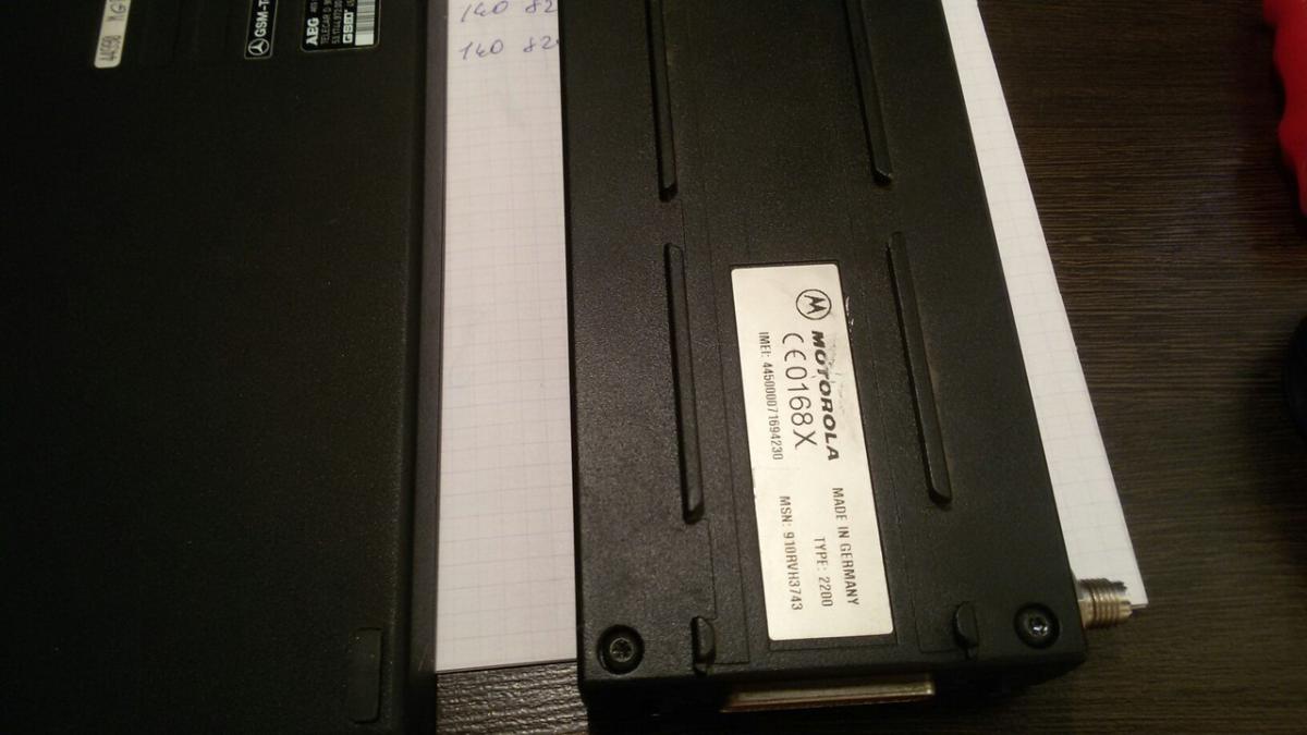

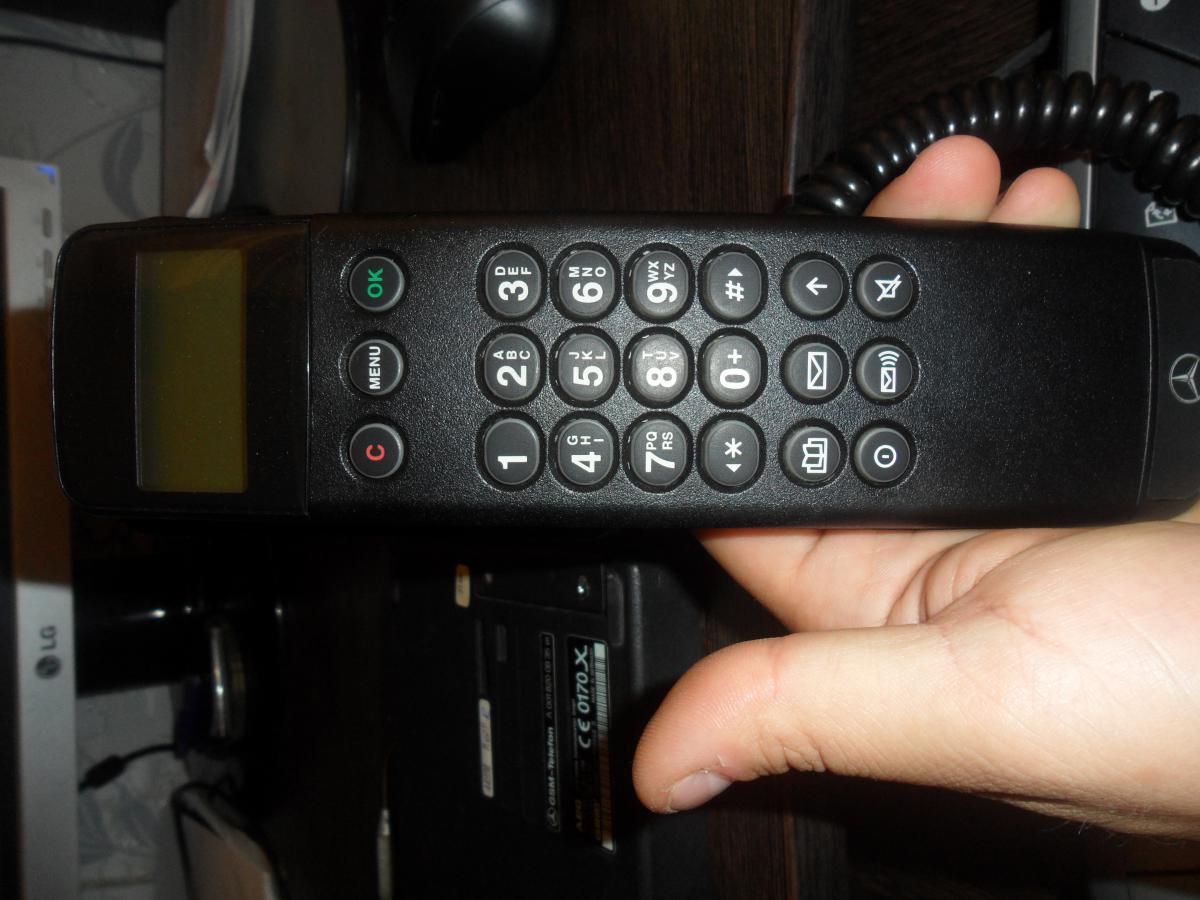

Вот мой блок управления телефоном тот что на фото, при подключении трубки A 140 820 16 35 к блоку, в момент подключения питания на трубке проскакивает ряд чёрных квадратиков и всё на этом.. процесс прекращается, возможно ли что данныйблок не поддерживает сим карты нового образца? и возможно ли подружить данную трубку с блоком?
На сегодняшний момент есть два блока
1й это AEG Telecar D901 MB
2й это Motorola 2200 Model SUF1321D
Трубка
