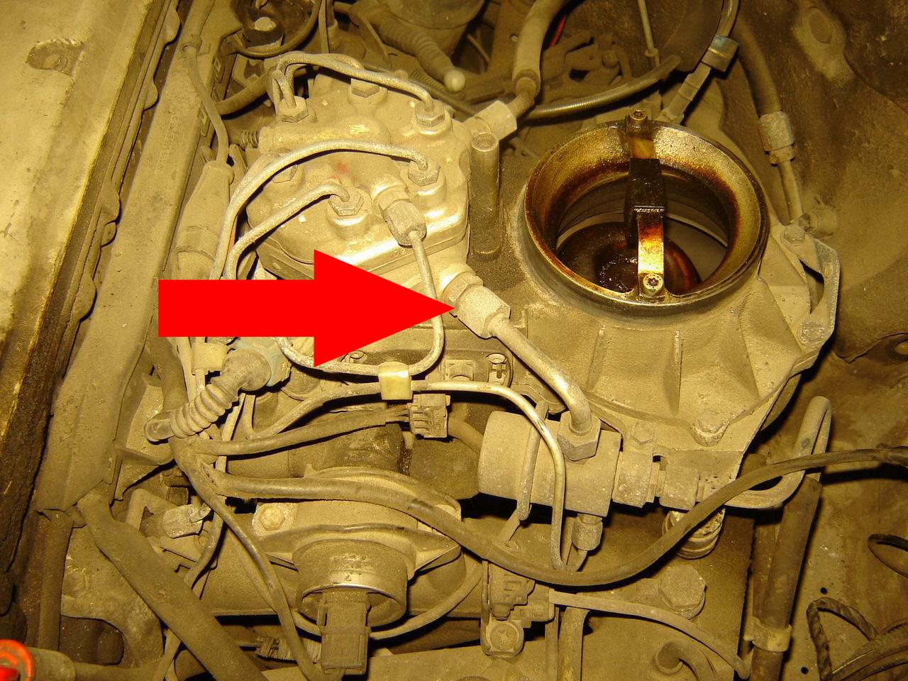

Да, он самый! Думал вот ещё снять релюшки чтобы пропаять, но так понимаю, что дело не в электронике, а в подаче топлива, то есть трубках или форсунках!
Машинка у тебя как у меня. У меня тоже раза три-четыре такое было. Не заводится ни в какую, и все тут! :moderator: Последний раз на днях прямо на АЗС отказался при всем честном народе. Т.к. уже не в первый раз, сделал слудующее: снял коробас воздухана, ослабил штуцер с дозатора на регулятор давления (ключ на 17) и несколько раз включил-выключил зажигание. Ессно при работе бензонасоса брызги во все стороны. Потом затянул штуцер и с 3-4 попытки завелся.
Еще может помочь, если под колумбус туда где дроссельная заслонка бензина брызнуть. Я так понимаю, главное раскочегарить, а потом может и поедет.
P.S. Впрыск у меня сильно разрегулирован. Жрет и плохо тянет. Руки никак не дойдут. Т.ч. может проблема у тебя другая.
Да, действительно, машинки одинаковые...
Подскажи подробнее, какой именно штуцер надо откручивать?
Попробую конечно, пока релюшки не пропаял... Вдруг и не надо!

Трубки-то проверил, как ЗоМер советовал?

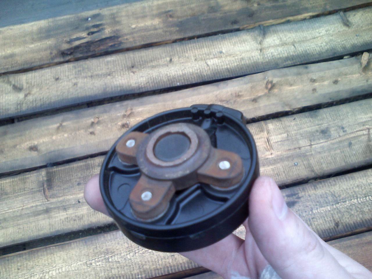

Хех... оказалось проблема совсем в другом... Как то отвалился бегунок, подскажите что мне делать? Там разъём под ключ звёздочку, хотя и шестигранник хорошо подходит, но он крутится вместе с этим болтом!

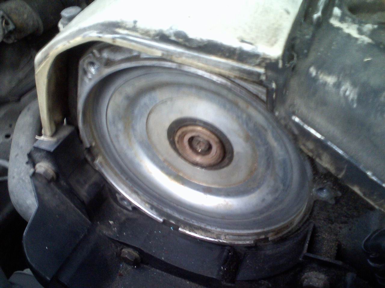

По мультимедия руководству, я понял, что сломался приводной фланец! Наверное надо попробовать его выкрутить как то и заказать новый! Вот только, что то по каталогам экзиста я его немогу найти!

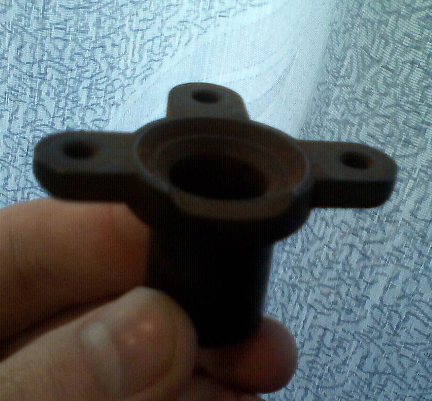

Вот этот самый Приводной фланец.
Каким то образом он сломался! Подскажите пожалуйста где его можно купить? В экзисте сделал запрос, там мне ничего не нашли!

#34 ОФФЛАЙН   игорёха
  • Cообщений: 13699
Отправлено 23 July 2009 - 19:04
А как насчёт разборок?

Номера есть хоть какие-нибудь на этих деталях?

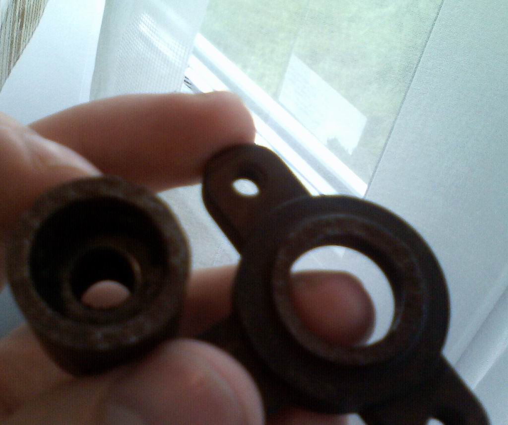

Это одна деталь, просто она каким то образом сломалась!
Снизу есть номер 104 06
Оказывается эта деталь по другому называется - кронштейн!
MB Е300, 1991 г. в. АКПП
103 158 10 40 Кронштейн 1 155,63р.
Нифига себе... такая маленькая деталь стоит больше штуки? Она что из платины?
Может мне её заварить сваркой? Ведь на ней не сильная нагрузка!
