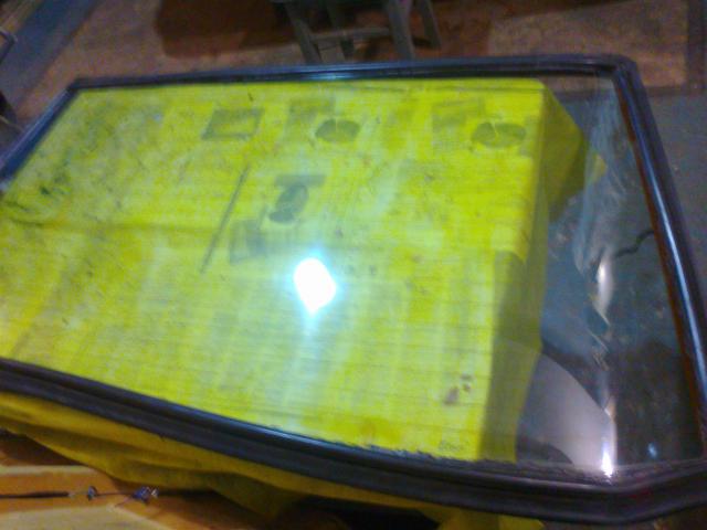

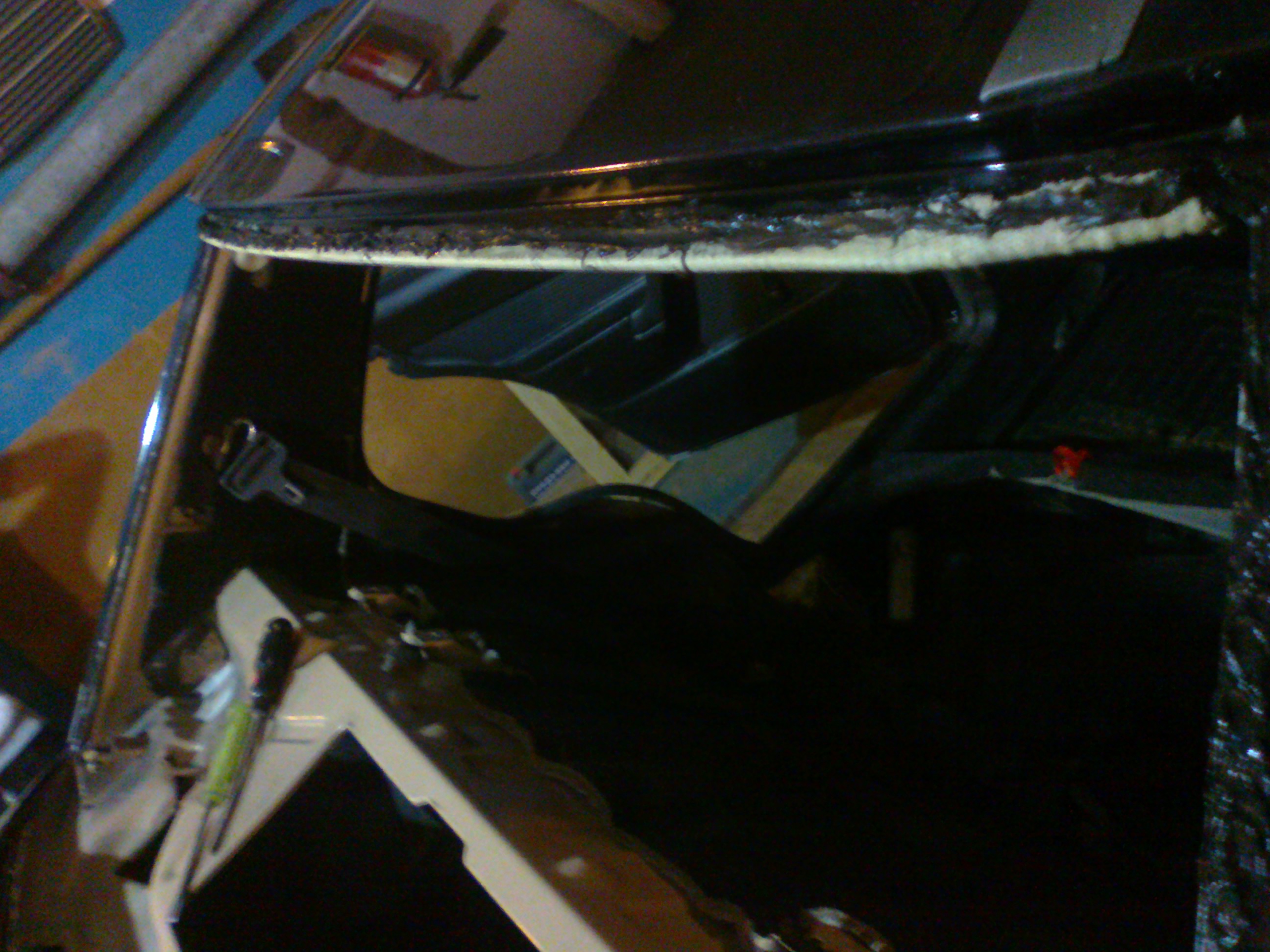

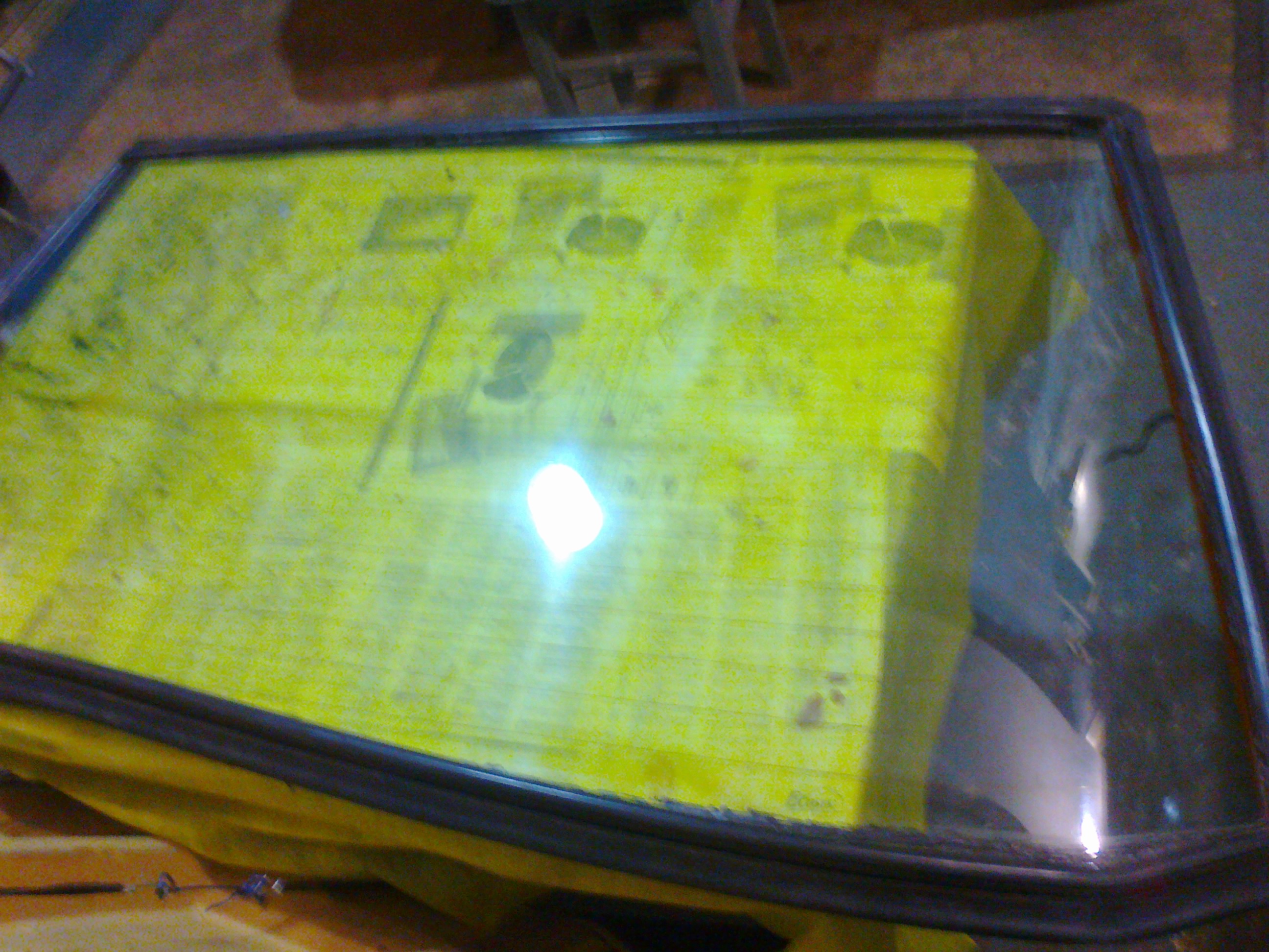

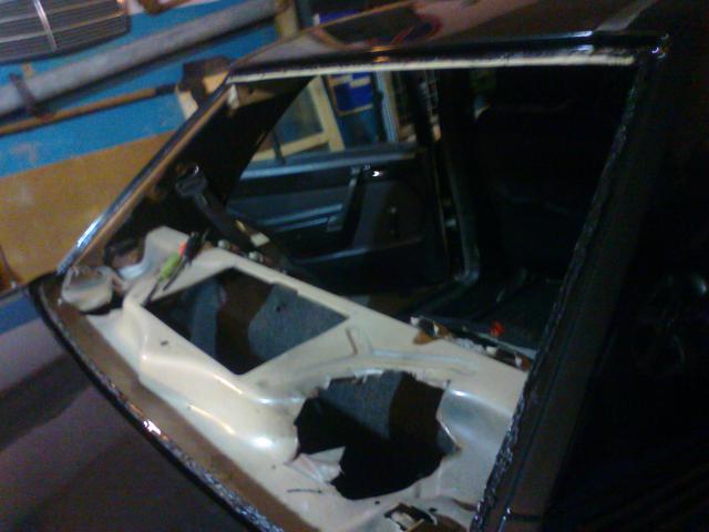

Поспешил с установкой стекла после покраски, нужно было положить герметик, в дождь постоянно тек багажник, а именно капало со стекла на арки, а затем литры воды в нишах багажника, с трудом нашел герметик Body 940 и было решено провести эту адски неприятную работу. После снятия отмываем пазы резинки под стекло и самой рамки, потом саму рамку стекла и все обезжириваем. Далее все обмазываем герметиком. Ну и далее заправляем провод в резинку и усаживаем рамку стекло, помощник давит на нижний угол стекла, а нам нужно из салона заправить в углу резинку, далее так со вторым углом. и т.д.
