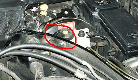

В таких случаях,если не работает блокировка стартера или замок зажигания, а ехать нужно,можно завести следующим образом.
Снимаем трехконтактную фишку (находится на против вакумника)и на средний контакт подаем плюс с акума или с предохранителя, естественно при включеном зажигании.

что за фишка, что-то не понял, у меня вроде там нет тройной... фото случайно нет?

#40 ОФФЛАЙН   UZeR
UZeR
  • Cообщений: 56
  • Город:Ярославль
Отправлено 05 August 2009 - 16:33
