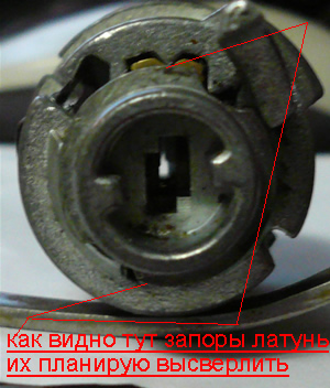

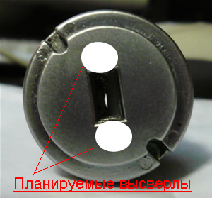

#33 ОФФЛАЙН   timvod
timvod
  • Cообщений: 41
Отправлено 30 July 2009 - 20:39
Тут тебе про это уже несколько человек сказало. надо именно личинку выковыривать.
а в каком месте бронешайбу пилишь?
Удлиняю щель ключа, чтобы завтра высверлить латунный механизм запора личинки вверху и внизу щели.... сегодня сел аккум у дрели

#34 ОФФЛАЙН   mustela
mustela

#35 ОФФЛАЙН   timvod
timvod
  • Cообщений: 41
Отправлено 30 July 2009 - 21:26
Вот мне кажется если высверлить эти латунные запоры все и провернется

#36 ОФФЛАЙН   Ван
Ван
  • Cообщений: 188
  • Город:Мос.обл. г.Жуковский
Отправлено 31 July 2009 - 12:02
Ничего ты не высверлишь все будет крутиться вместе с сверлом, я два сверла сломал, потом болгарочкой все сделал, никаких последствий. Хотя... поковыряйся, мож получится

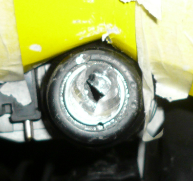

#38 ОФФЛАЙН   timvod
timvod
  • Cообщений: 41
Отправлено 31 July 2009 - 20:51
как то так

#39 ОФФЛАЙН   mustela
mustela
  • Cообщений: 2624
  • Город:Россия, г.Воронеж
Отправлено 31 July 2009 - 21:22
как то так
ну и что в итоге? ты его разобрал?
