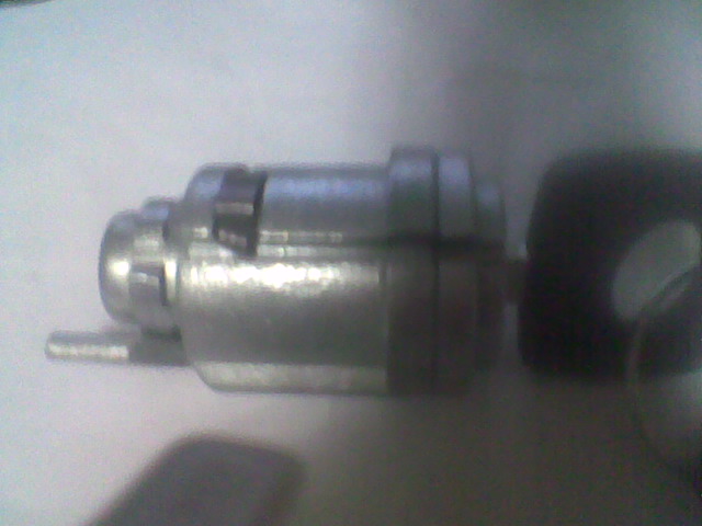

В общем приехал в Нижний новгород к матери поставил машину и с утра не смог провернуть ключ зажигания-личинка и до этого глючила , а теперь все. Привезли через Экзист новую личинку стал снимать старую провернул мощной отверткой верхний круг до совмещения прорезей через которые отжимаются фиксаторы-изготовил П образный съемник из 2 мм проволоки-фиксатор явно им отжимается, но наружный колпак и личинка не идут... не могу понять в чем дело? нижняя часть личинки не провернута-может в этом-но я смотрю новую, она вроде никак не крепится за стакан-эта нижняя часть, только фиксатор пружинный...
ВОПРОСЫ 1 как крепися наружный колпак к всей этой системе-не пойму
2 Нужны любые советы как снять старую личинку
ПАРНИ ХЕЛП!!!!! ТУТ нет ни одного адекватного сервисмена чтоб помочь!!!!!!!

Не понял.... ну да я провернул только верхнюю часть - но прорези то совместились и до фиксатора я достаю спицей-она что(личинка) еще как то держится за стакан снизу? Я вот смотрю новую нечем ей вроде держаться... Или как? и как фиксируется стакан? хоть убей не пойму-просмотрел топики они все по 126.... А у 124 так же?

Ну вот моя новая личина она не оригинал а какой то там групп за 435 руб экзист стараяна машине под окнами ноя так понимаю старая сейчас в замке в таком положении верх-прорези совмещены а низ в кранем левом-но низ по мойму никак не крепится к замку в который входит личина и как крепится наружный колпак я вот хоть убей не пойму.... Очень хочется дать себе по морде, что в городе все не сделал перед поездкой...

А забыл на новой один пружинный фиксатор... старая оригинальная - она чем то принципиально отличается? И КАК ФИКСИРУЕТСЯ НАРУЖНЫЙ КОЛПАК???????????

Да под окнами тут и так тепло + 25.... несколько темно это да так что это до завтра-вопрос в том стоит ли пытаться провернуть всю личину целиком? может ли она чем-то цепляться снизу-я по новой не вижу чем ей цепляться... А так можно изготовить жало из хром ванадий ключа на 6 и провернуть старую-но вот не повредит ли это? прорези то уже совместилисььь

пРОРЕЗЬ ДЛЯ КЛЮЧА ДА КРЕСТ НАКРЕСТ А ПРОРЕЗИ ДЛЯ ОТЖАТИЯ ПРУЖИННОГО ФИКСАТОРА СОВПАДАЮТ КАК НА ФОТО ЧТО Я ПРИЛОЖИЛ ФЫШЕ

Там где с двумя отверствиями личина, бронестакан просто снимается,
когда нажаты оба фиксатора. С одним отверствием, откручивается.
Как на 124м не знаю, но кажись должен просто сниматься стакан.
...сообщение 109
http://www.oldmerin....h...0843&st=100
Померяй расстояние на навой личине до фиксатора, а затем померяй на
машине.Может ты не достаёшь до фиксаторов?Дырки две? И фиксаторов тоже
должно быть "две".
Люди тоже покупали личины на поломанный замок, иногда оказывались не те...
