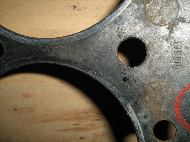

Не поленился раскопать мусорку и даю пару картинок моей прокладки, которая пропускала вокруг себя из за деформаций. Она не сгорела за пару тысяч км, и ничего не взорвалось. Просто мотор грелся на накате и в пробках.
я одно не пойму, как термостат связан с головкой и прокладкой?
Пузырьки газов ухудшают охлаждение и циркуляцию, термостат завоздушиватся и не нагревается для своевременного открывания.
Как то так примерно....
