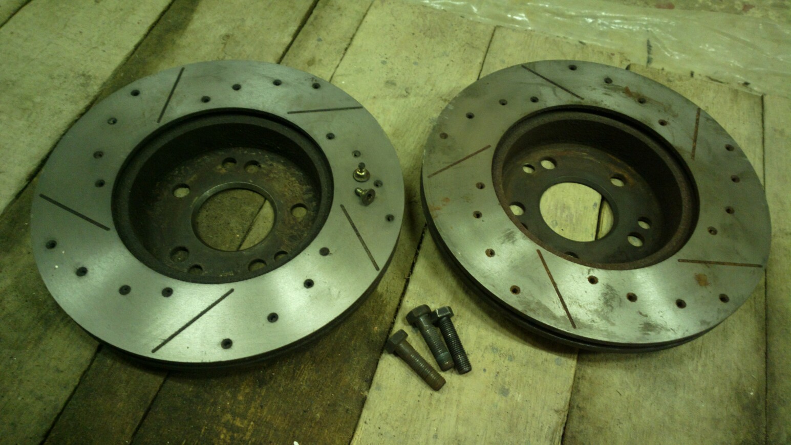

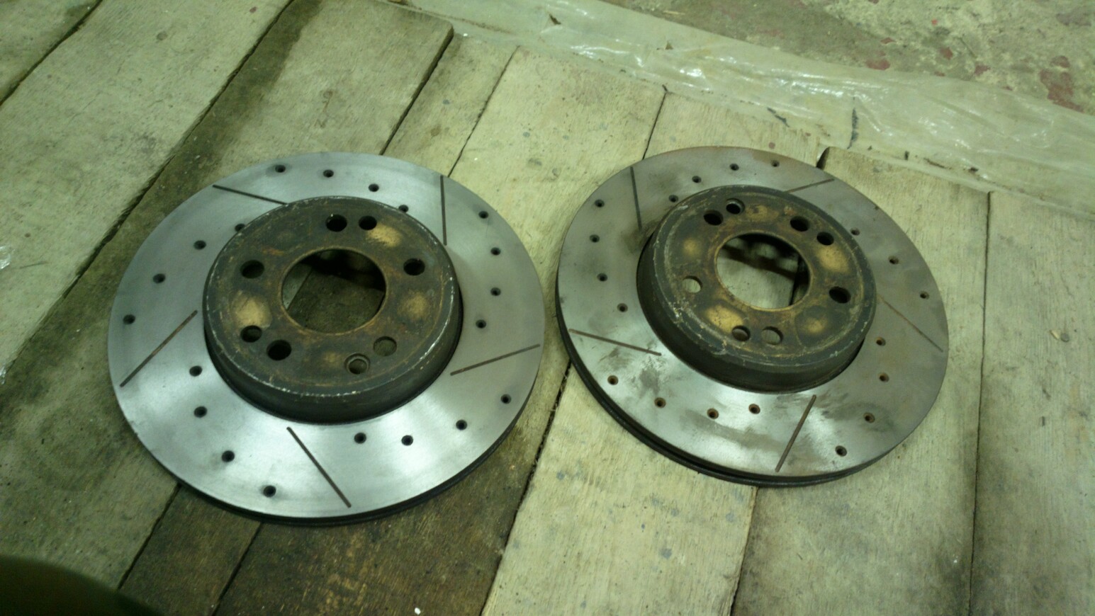

Коллеги,
а посмотрите на эти диски. Это они же или немного другое?
Это W124? Перед или зад?
И сколько такие могут стоить?

Коллеги,
это другие.
ставить надо по "стрелочке".
что за диски и куда подходят - надо мерить размеры и искать в каталогах

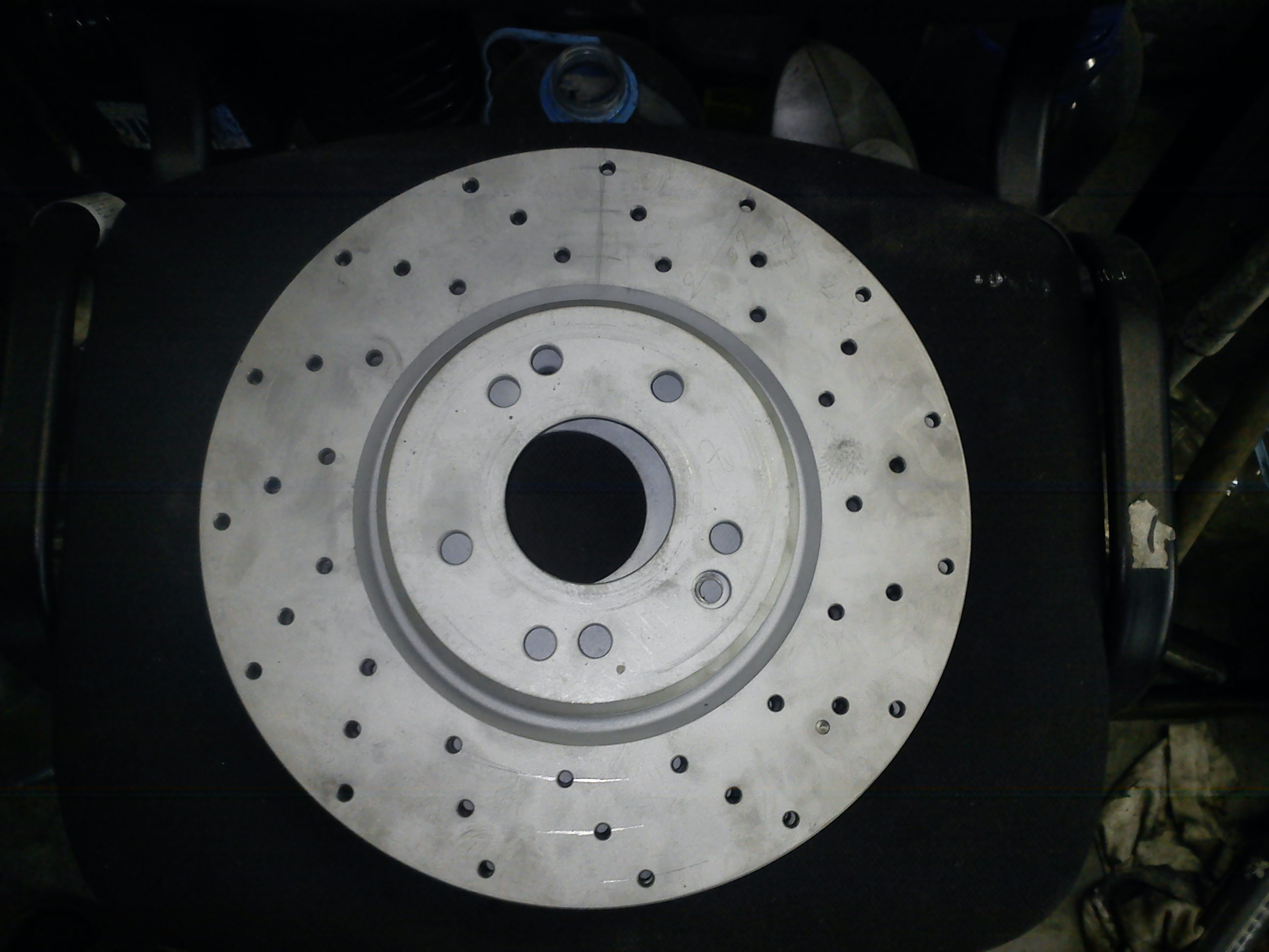

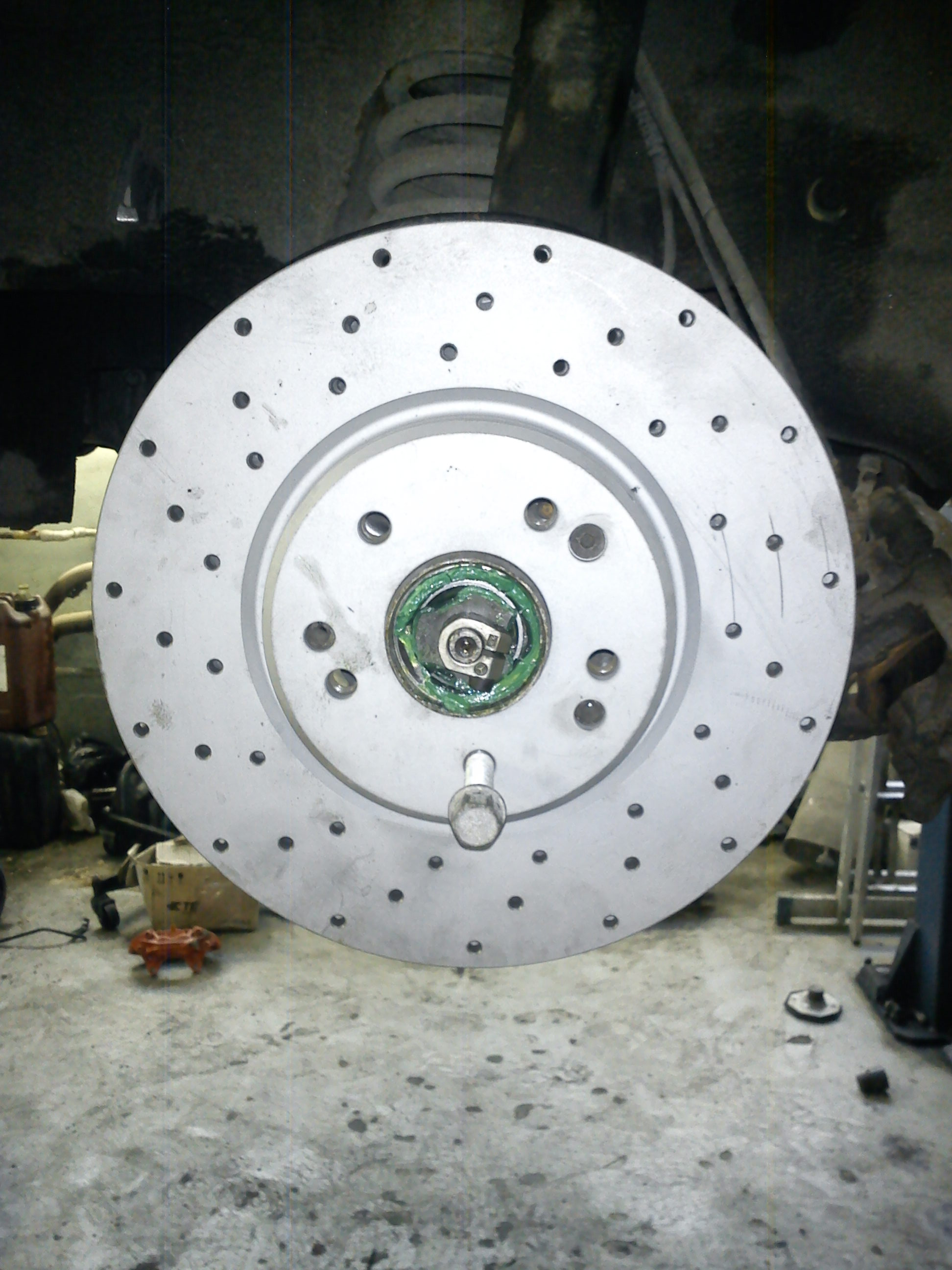

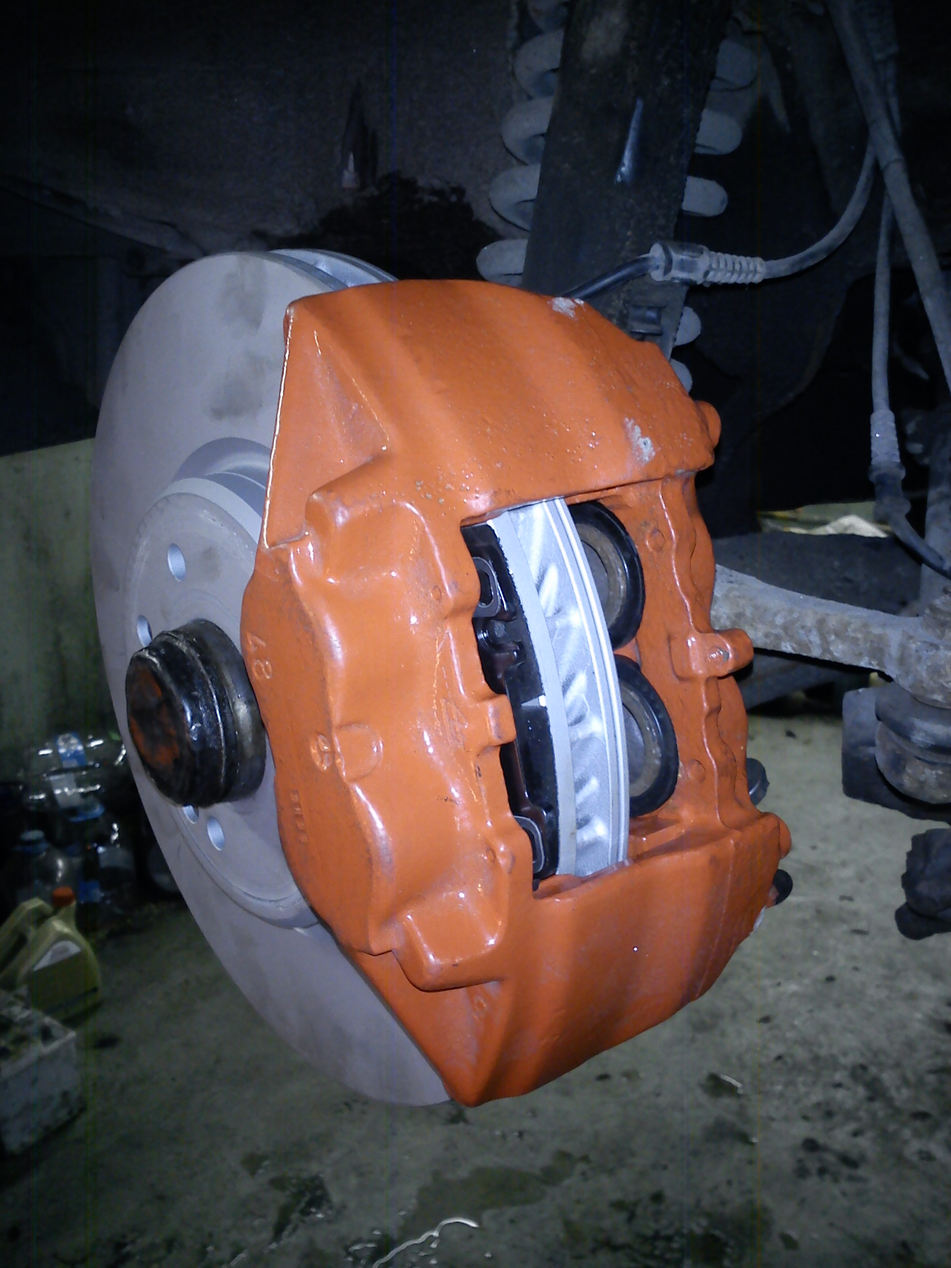

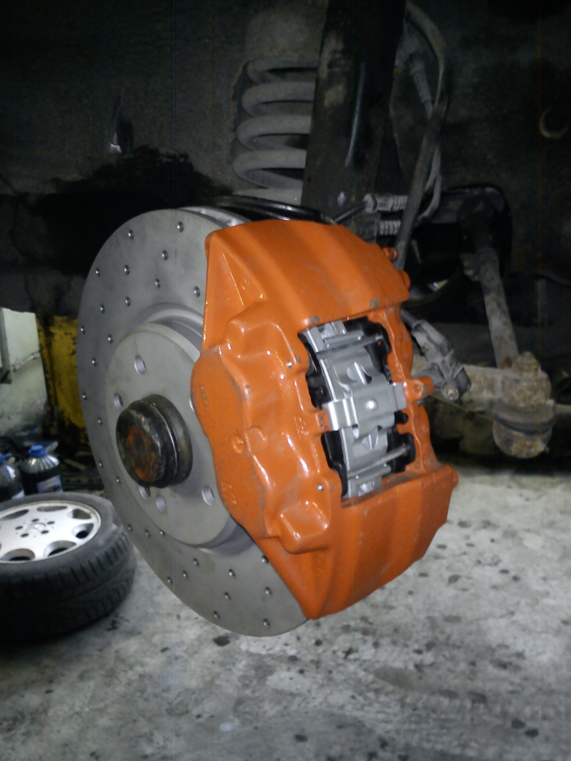

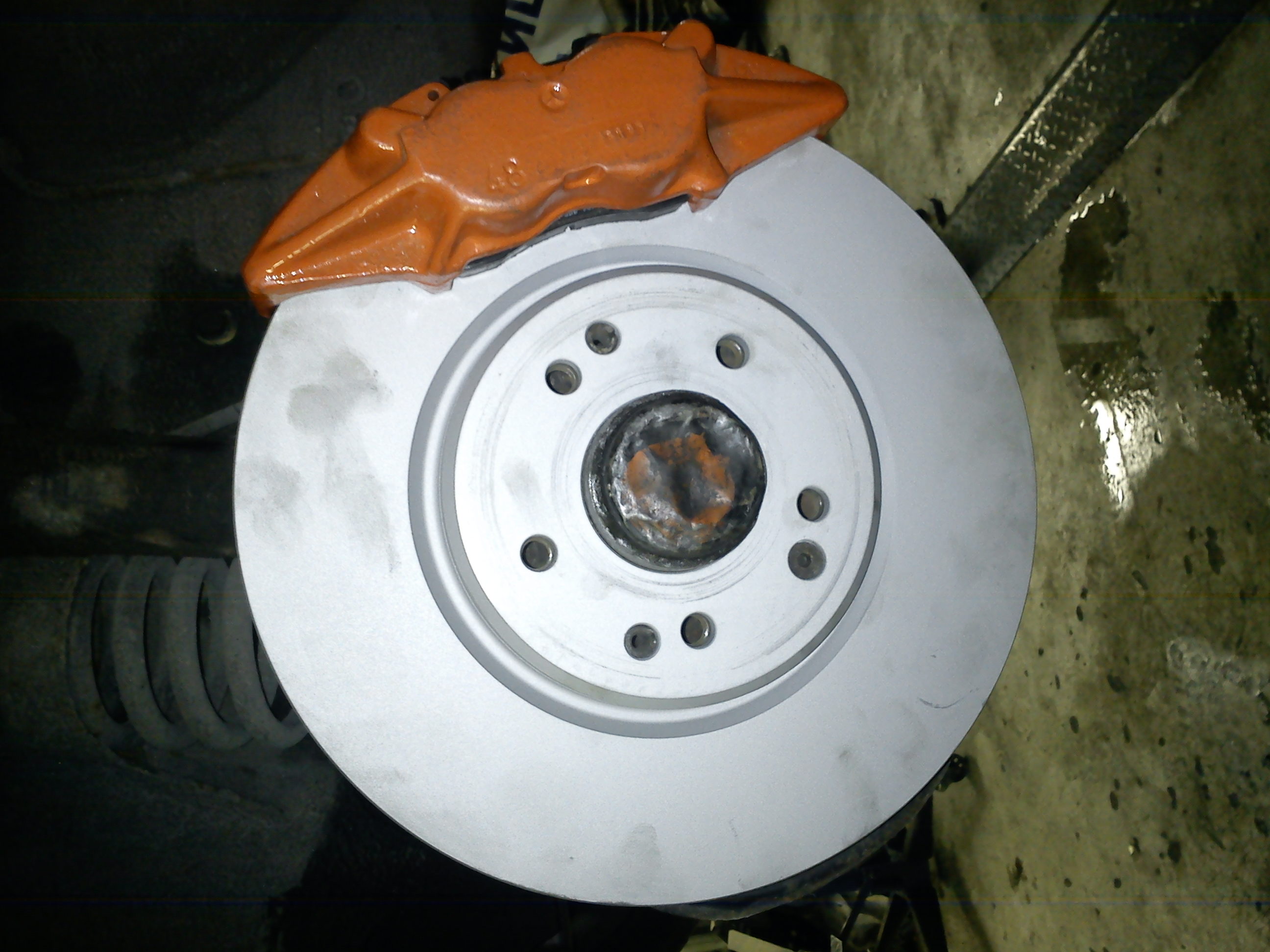

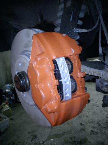

Вот мой путь, в этой сфере. По размерам, для суппортов от е500 были подобраны передние АТЕ направленные. В каталоге прямо было написано право и лево. И задние тоже вентилируемые, не помню фирму. Потом расчет отверстий(перфорация) и сверловка у токаря. Только не надо говорить про дисбалланс, все симетрично и ровно! Рассказывать про задачу перфарированных дисков не стоит.DSC00017.JPG

расчет отверстий(перфорация) , все симетрично и ровно! Рассказывать про задачу перфарированных дисков не стоит
извиняюсь, а где здесь расчет? кончно может очень ракурс фото неудачный, на всех трех офто, что ну настолько редкстоно неудачный, что по фотоя явно и однозначно видно, что дырки находятся все на одной окружности.
цель какраз расположить все дырки так, чтоб симетрично не было
Объясняю "расчет" в том ,что ламелей 30 шт., сверловка по наибольшему радиусу-через один=15. Рабочая поверхность делится на три(в моём случае) радиуса и сверлится со смещением на один канал вентиляции. Так,что ни какого дисбаланса не может быть! Проверено на 200 км/ч
