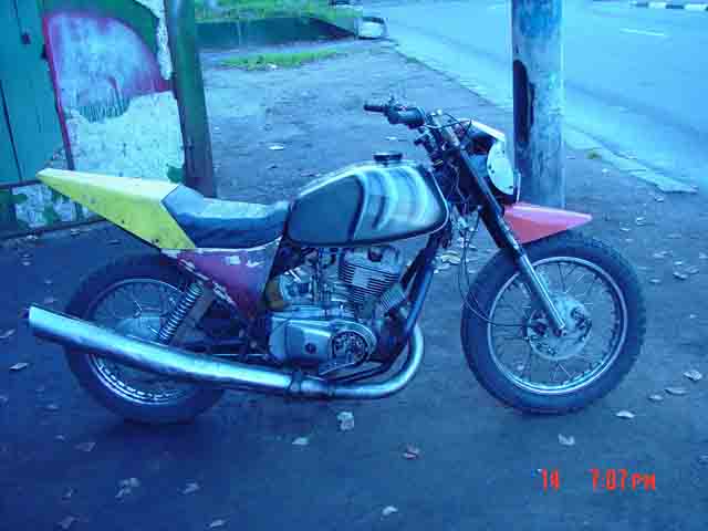

#39 ОФФЛАЙН   Octavo
Octavo
  • Cообщений: 760
  • Город:Москва, ЮВАО
Отправлено 16 October 2009 - 09:55
кстати, самое главное-матрицу снимать надо снаружи, а не изнутри-так меньше гимора по выведению.
а вообще с корнелием согласен-нах надо сношаться с деталью, которую мона без проблем купить.. изготавливать надо то, что купить невозможно или дорого, надо ценить свое время
+1 в свое время клеил элементы нестандартного оперения на совкоцикл
