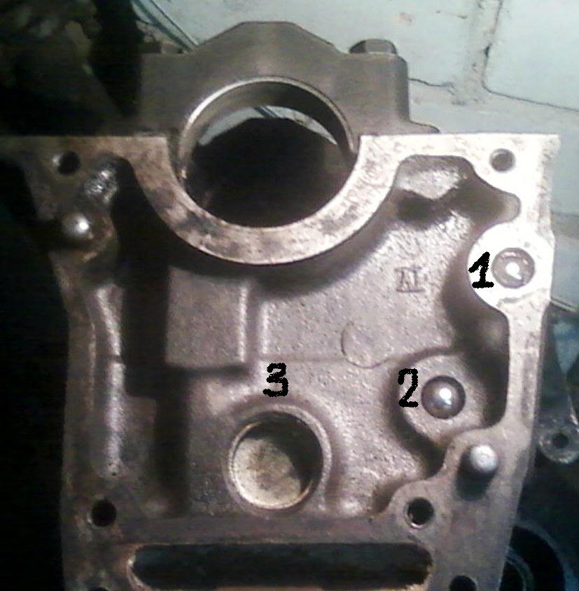

#26 ОФФЛАЙН   Саша 123 200д
Саша 123 200д
  • Cообщений: 897
  • Город:Н.Новгород
Отправлено 02 November 2009 - 21:24
Привод масляного насоса выпресовывается вверх, там заглушка на 22 или на 24. А нужно ли его снимать,это зависит от того, что ты собрался делать.
Заглушку-то я снял,а он-никуда!Там спереди,похоже,в блок ввинчен стопор под маленький шестигранник.Или это заглушка масляного канала какого-нибудь?
Разбираю блок я для чистки-мойки,в т.ч. масляных каналов.Главная цель сейчас-промерить цилиндры,а может,и поршни.Надеюсь обойтись хонингованием и заменой колец и вкладышей...
В книге советуют чистить масл.каналы,удалив заглушки: "мягкие пробки" и резьбовые.Мягкая пробка-это №3 на фото?Они продаются? вряд ли удастся её повторно использовать...(

#27 ОФФЛАЙН   Yu03
Yu03
  • Cообщений: 753
  • Город:Республика Беларусь
Отправлено 02 November 2009 - 21:50
Я никогда так не разбирал двигатель при ремонте. ( только на запчасти.) Заглушку можно выточить новую. Но нужно ли это, я бы не трогал заглушки. А там сам решай.
Маслянные магистрали после насоса и после фильтра закрыты в задней стороны блока шариками 1 и 2, шарики легко выбиваются какой-нибудь длинной трубкой с передней стороны блока, и не забудь открутить редукционный клапан спереди, он установлен в масляную магистраль после насоса. Заглушка 3 лучше не трогай, они по бокам имеются, это рубашка охлаждения блока, она не забивается, если мало-мальский следили за двигателем и не лили туда всякий герметик против течей или горщицу.
W123, март 1977г., M115.954, Stromberg 175CD, "673-Saharagelb"
#38 ОФФЛАЙН   Саша 123 200д
Саша 123 200д
  • Cообщений: 897
  • Город:Н.Новгород
Отправлено 17 November 2009 - 18:47
Я уж(ручонки шаловливые покоя не дают) одну мягкую пробку сбоку отковырял-ниччего интересного не нашёл,слава богу пробку мало повредил...Хоть,было время,и герметики лил-не сказалось!)
А вот про свою парочку шариков )) опасаюсь! Чем их потом фиксировать?чем они там держатся? В книге-пурга какая-то про специнструмент,да про спец.методики...
И стОит ли? не увижу ли пустую трубку? И "плохо непонял" про редукционный клапан? Я думал,это система из двух клапанов ниже корпуса масл.фильтра? Посмотрел,оба вроде живые,шевелятся,чистые,протёр ещё.
Объясни,пожалуйста,как попасть в эти масляные магистрали,я никаких заглушек спереди не нашёл.
Это я немного перепутал 115ый мотор с 615-ым )))
Назад шарики устанавливаются легким постукиванием и держаться плотно за счет натяга. Лучше бы прочистить все магистрали после расточки блока, иначе какая-нибудь притаившаяся в канале стружка сведет на нет все усилия по шлифовки коленвала.
Пара клапанов в корпусе маслянного фильтра есть, в сервис-мануале видно, и снизу корпуса маслонасоса может быть клапан. Но в любом случае масляные магистрали должны быть прямыми (как-то их изначально ведь сверлили) и выходить с другой стороны блока насквозь. Конечно они могут быть закрыты болтами.
Может быть это? Пара болтов с большими головками, и по расположению похоже (в 1-ом болте установлена форсунка брызгающая на цепь)
