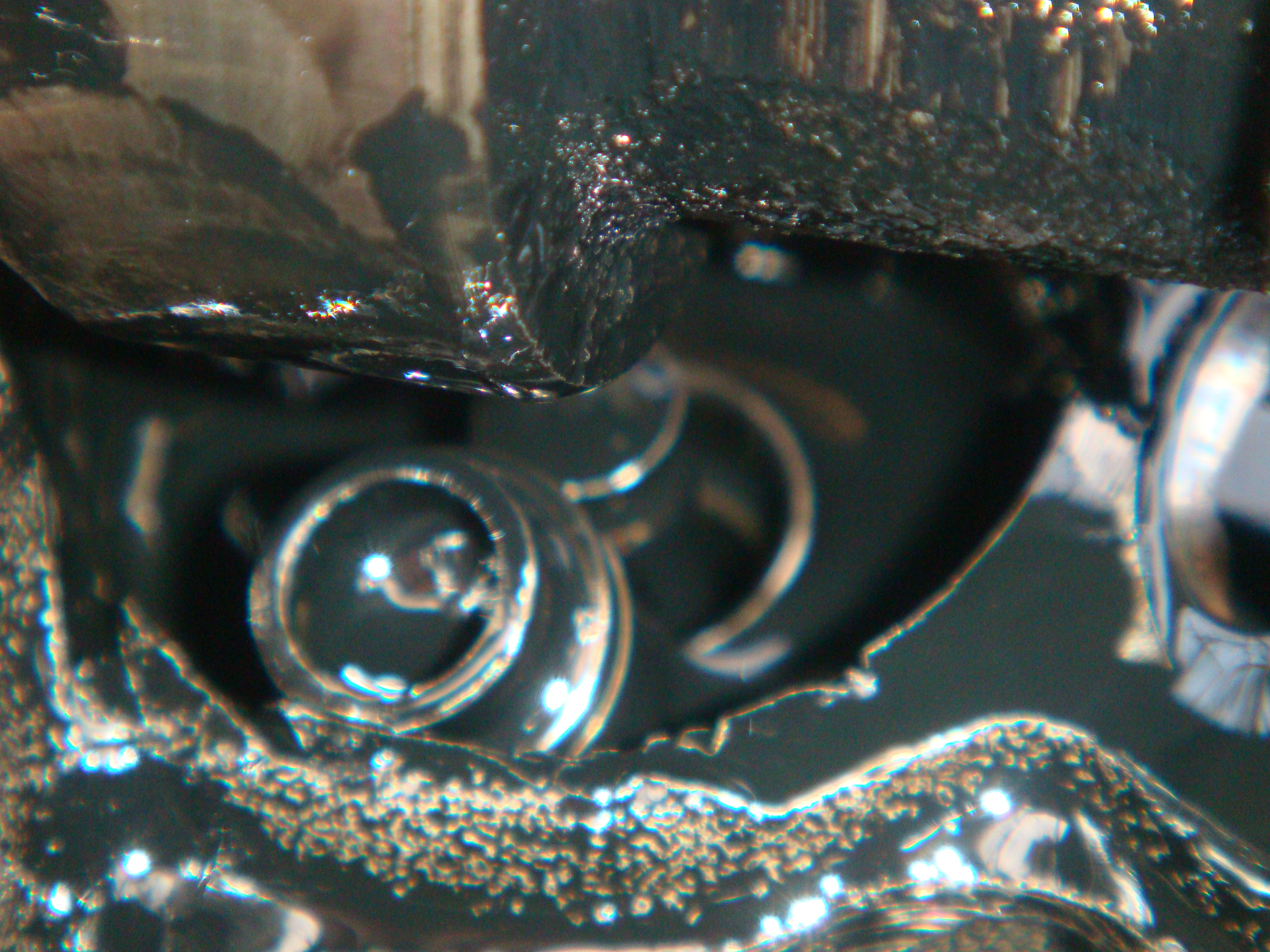

вобщем после снятия впускного коллектора, картина стала яснее... тарелка клапана обломилась и перевернувшись поршень ее забил обратно во впускное отверстие под углом, возможно она и мешает нормально прокручиваться когда поршень подходит в ВМТ
:slobber: конечно...
да примерно так я выглядел когда это увидел... вечером фотки выложу
токо так никто и не дал ответа как правильно поступить с метками, ТНВД я снимать не буду, интересует токо распред его метки с крышкой совмещаются за 12 градусов до ВМТ, по всей видимости это не правильно, как лучше поступить, нужно ли наносить метки на цепь и звездочку (для чего это вообще делается, все равно потом ровно ставить)

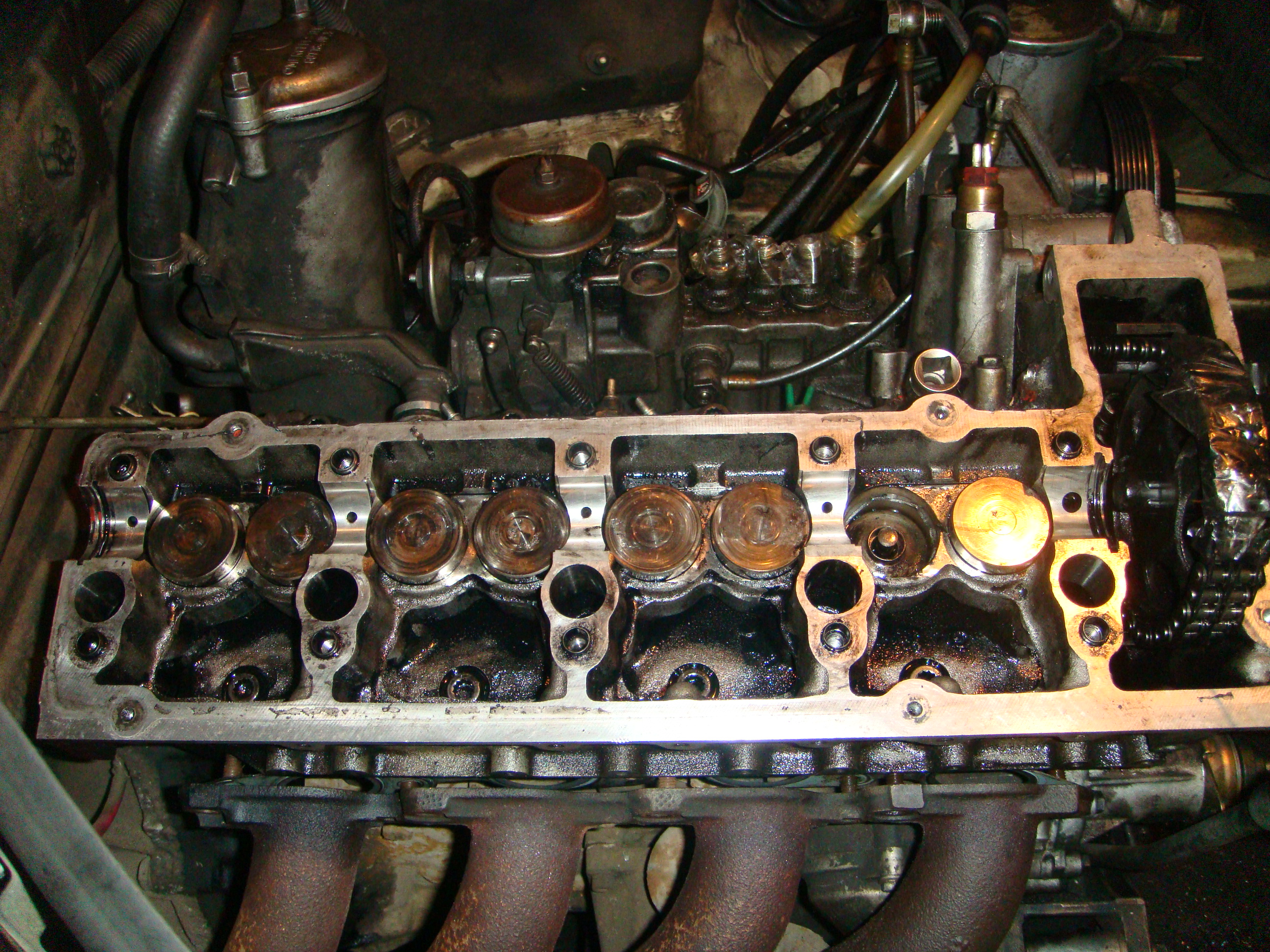

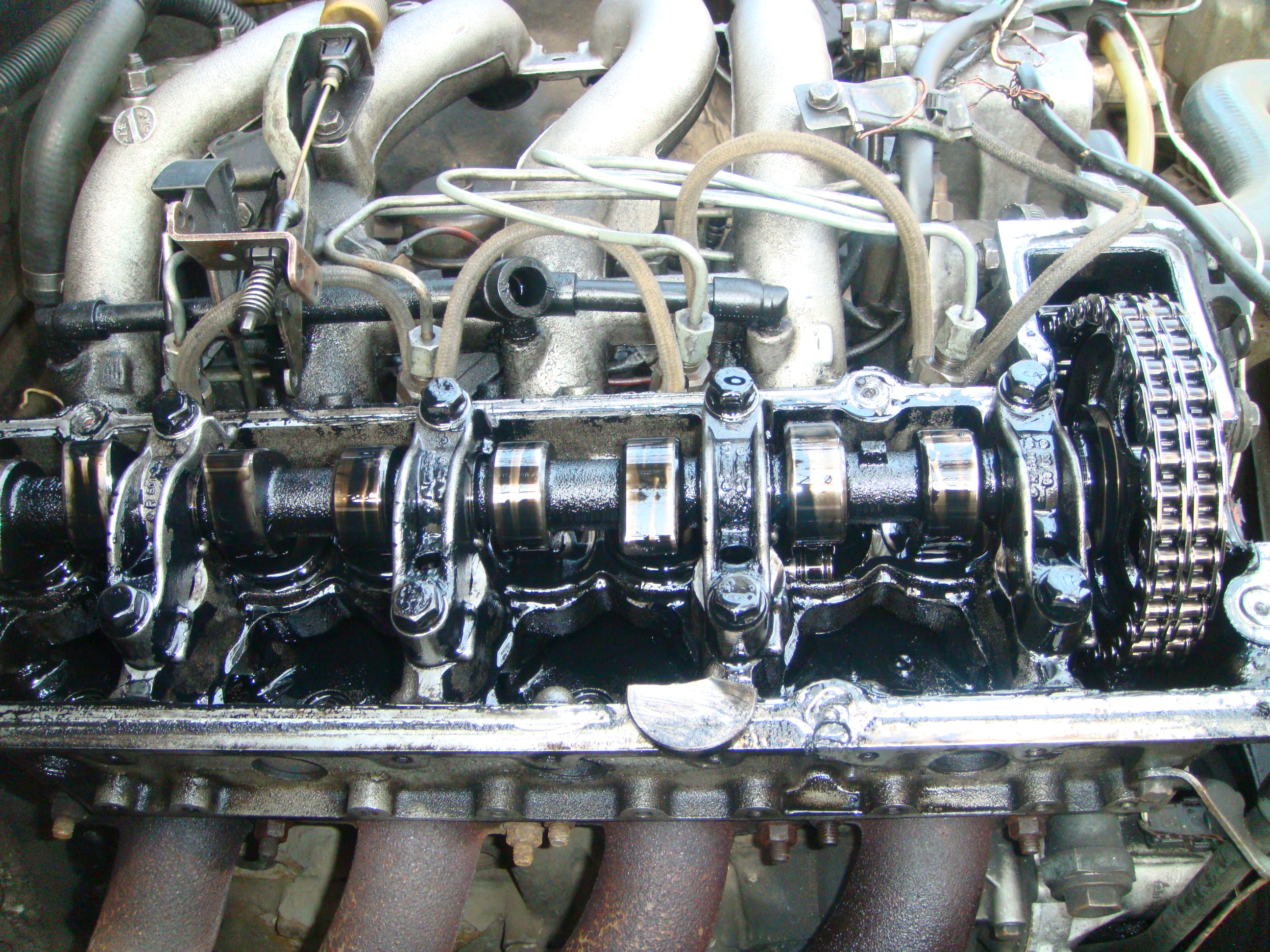

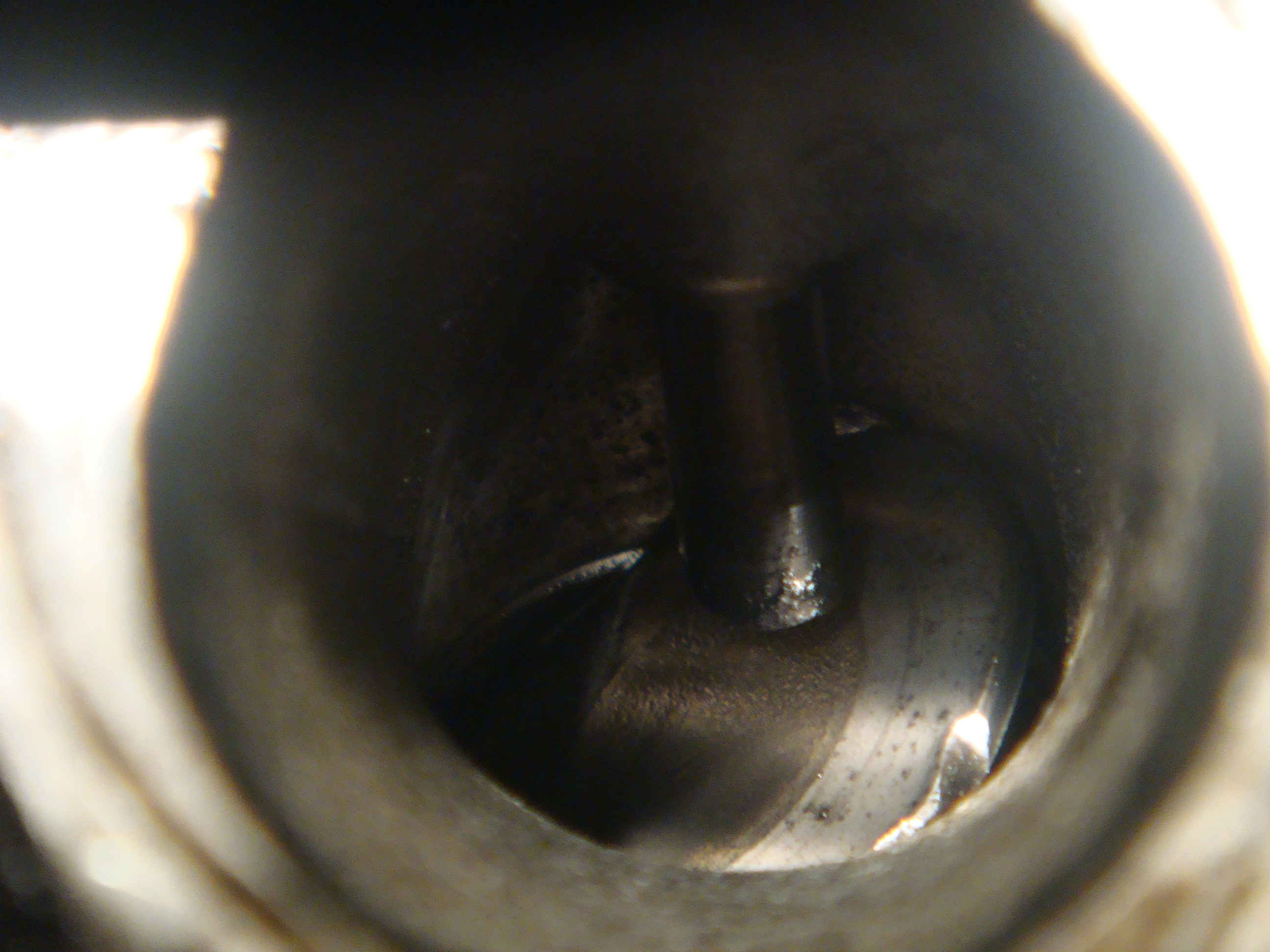

на днях снял башку, появились новые вопросы (((
да вобщем так примерно и оказалось как сказал сумасшедший каннибал :)), поршень сверху покоцаный, с этим все ясно. вот какие вопросы:
1. поршень 4го цилиндра был весь в раномерном нагаре... распылитель??
2. все толкатели сидели плотно и почти все покоцаны сверху а на третьем цилиндре у толкателя впускного клапана был большой пружинящий свободный ход при нажатии пальцем... о чем все это может говорить?
3. то что больше всего меня расстроило, потолкал я свои поршни.... слегка они шатаются тама, конечно не так как до расточки, я так понимаю они должны вообще намертво стоять? и несмотря на нагар в верхней части цилиндра все таки я нащупал небольшой переходик...выработку тк сказать...
4. какие то следы ржавчины в "межпрокладочных пространствах", насколько криминал? :confused:
ваще п...ц, есть фото, там она еще как то страшнее выглядит...
завтра если погода норм будет, попробую провернуть вал, посмотреть что с зеркалом 1го цилиндра

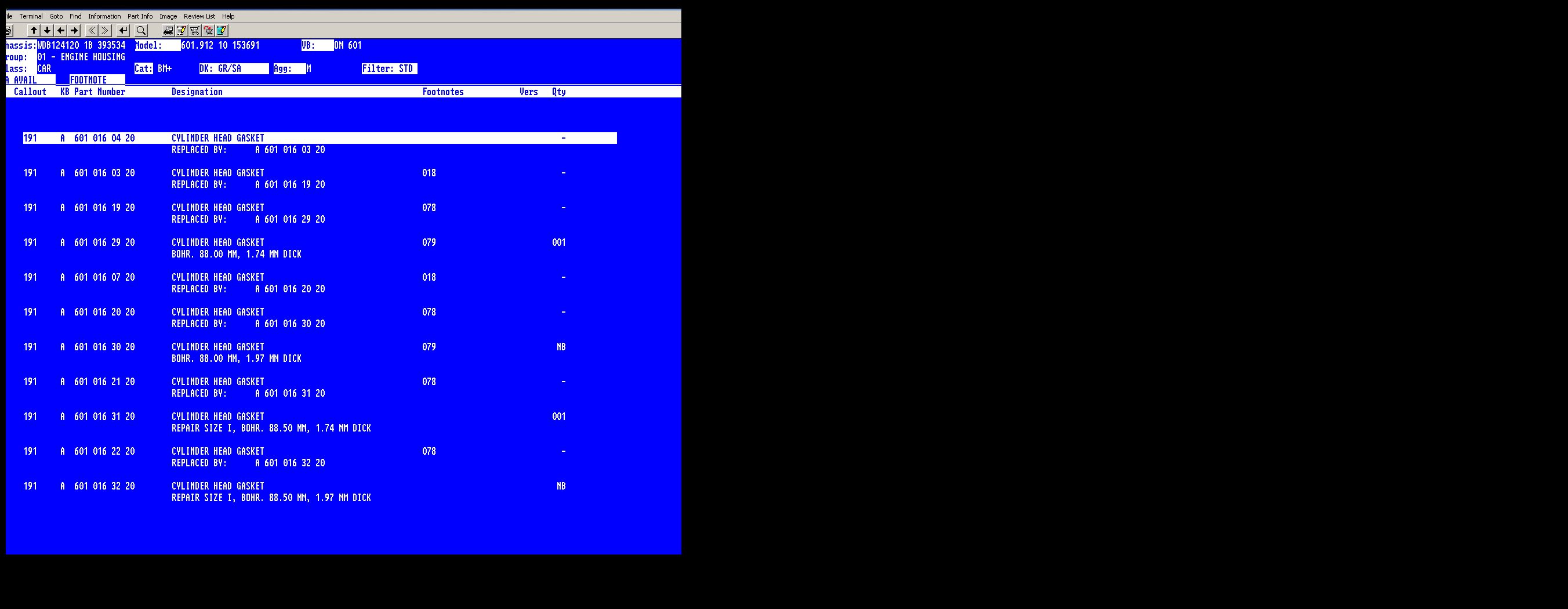

Напишу здесь, вроде в тему, при шлифовке ГБЦ ом601 как потом регулировать выступание форкамер? в оригинале идут прокладки гбц разной толщины именно для этого?
в аналогах проклакладку гбц можно только одной толщины заказать, номинал как я понимаю...
Вы уверены? Какие аналоги Вы имеете ввиду?
Давеча в другой теме уважаемый raven писал про другой мотор, что оригинальная прокладка всегда одинаковая.
Очень подозреваю, что в данном случае ситуация аналогичная. Ибо точно знаю, что выступ форкамер на этом моторе регулируется шайбами, устанавливаемыми между форкамерами и головой.
to Ван
Ууу... Как его раздолбало... У меня такое чувство, что из-за изначально неправильно выставленного распредвала относительно ВМТ, клапана периодически встречались с поршнями, потому доставалось и гидрикам. И вообще их в прошлый ремонт меняли? Мне кажется стоило...
То что поршни шатаются... Ну они и должны немного ходить... Сложно определить как оно на самом деле должно быть, но то что мёртво стоять не должны так это факт...
Ржавчина - это нехорошо... Но состояние тяжело оценивать по картинкам, лучше конечно все в живую наблюдать.

Аналоги- например reinz, elring и пр. неоригинал
а по оригиналу смотрю пгб и вижу
