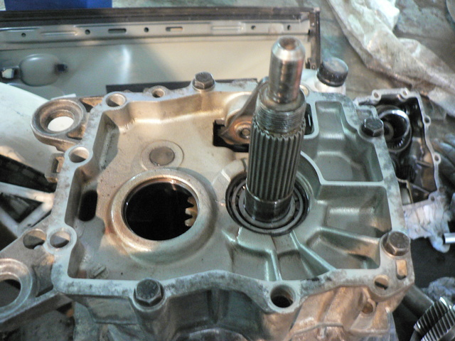

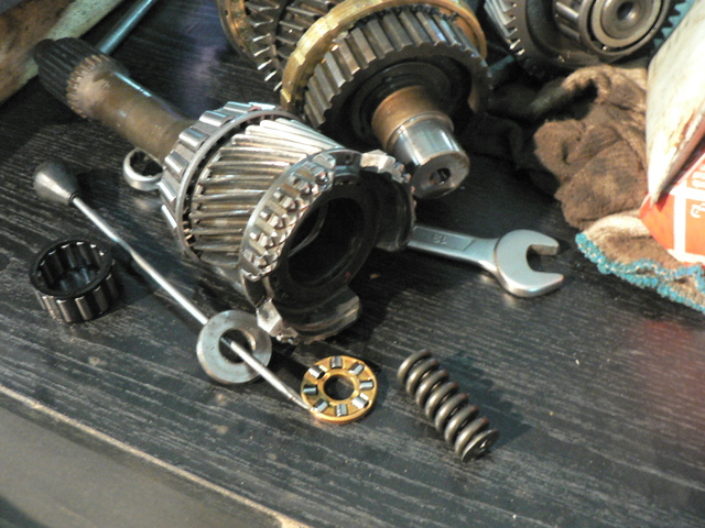

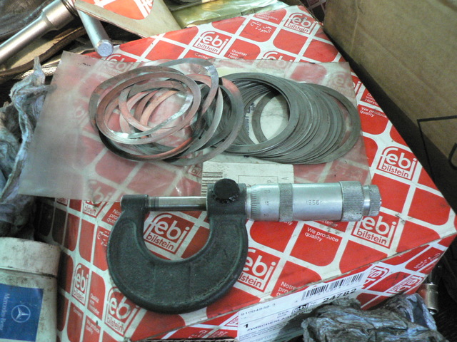

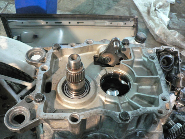

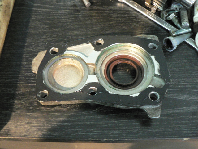

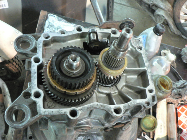

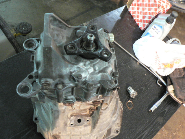

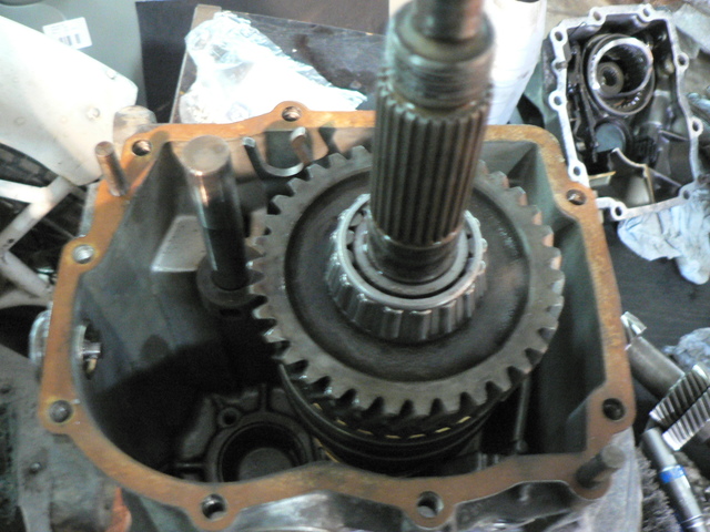

#27 ОФФЛАЙН   krosha
krosha
  • Cообщений: 3126
  • Город:Москва, ВАО
    201.029
Отправлено 22 February 2011 - 00:52
Самое непонятное для меня было преднатяг конич. пошипников. Я решил что раз меняю подшипники оригинал на оригинал, то шайбы в передней крышке оставлю теже что и были. Может в этом была ошибка???? Интересно как вообще по уму этот преднатяг регулируется?
Как понял из подписи, на машине стоит коробка 717.412 на конических роликовых подшипниках, которые при замене требуют регулировки преднатяга. "Оригинал на оригинал" - это конечно очень веско, но двух одинаковых по высоте конических подшипников не бывает. Разница измеряется сотыми долями милиметра. Этот же порядок имеет величина преднатяга.
Работа по регулировке требует наличия избыточного количества регулировочных колец, микрометра, а также чистоты, точности и недюжинного терпения.
С каждым из валов по отдельности надо выполнить минимум две пробных сборки без задней крышки и пружины аксиального подшипника. При этом промежуточная крышка ставится на штатную прокладку и притягивается 4-мя укороченными винтами.
Сначала (для каждого вала) подбирается такая толщина пакета, при которой нет ни люфта, ни натяга. Затем к этому пакету добавляется 0,05 мм.
Затем передняя крышка с пакетами колец устанавливается на герметик
Ставится первичный вал с пружиной аксиального подшипника
И коробка собирается окончательно.

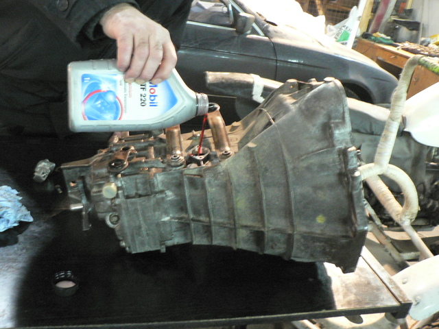

#34 ОФФЛАЙН   fastvasja
fastvasja
  • Cообщений: 3895
  • Город:РФ МО г. Реутов
    W124 E220 цель W209
Отправлено 11 March 2011 - 15:03
О, кстати о масле, как себя ведет такой мобил как на фото вы заливали, стандартную тасу у нас днем с огнем не найдешь, где нашел там 20 литров нужно купить.
Пока без авто.
#35 ОФФЛАЙН   krosha
krosha
  • Cообщений: 3126
  • Город:Москва, ВАО
    201.029
Отправлено 11 March 2011 - 15:50
В МКПП 717.4хх по ВИСу идет или оригинальное масло 001 989 26 03 с допуском MB 235.10 или Mobil Gear Oil MB 317.
Других масел с допуском MB 235.10, насколько мне известно, не существует.
Масло Mobil ATF 220 имеет ту же, что и оригинальное, минеральную основу, допуск MB 236.6 и очень близкие физические свойства.
Многолетний опыт использования этого масла в МКПП 716.2хх и 717.4хх показал его полную пригодность. Периодичность замены 40 - 50 т. км.
Проверены и не вызывают нареканий также масла Castrol TQ, Castrol TQ-D, Mobil ATF 200, Aral ATF 22.
Сообщение отредактировал krosha: 21 April 2015 - 15:09
190Е 2,6 МКПП5 1991 SportLine
Star Diagnosis
