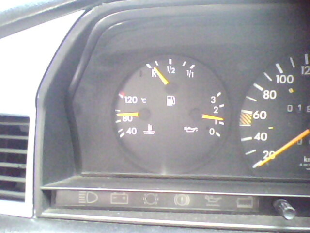

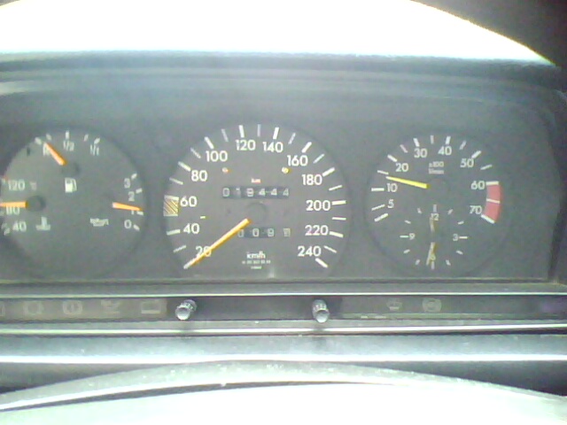

Друзья спасибо всем кто помогал советами и инфой. вобщем все термостат привезли, поставил, ОЖ залил, вроде без воздуха
машинка стала быстрее прогреваться мне показалось. и в салоне стало жарче. вот фотки какая t щас стоит. и кстати находил инфу где то здесь на холодную вентилятор останавливается газеткой а на горячем движке в клочья рвет. это все правильно? так и должно быть?

По температуре, мне кажется даже больше, ну в принципе, гдето здесь говорили, что термостаты бывают разные, и плюс сам термостат, не является супер точным прибором, да и датчики тоже. Настораживает давление масла при таких оборотах, да и бензинчику б заправить

Прально все.находил инфу где то здесь на холодную вентилятор останавливается газеткой а на горячем движке в клочья рвет. это все правильно? так и должно быть?
Поздравляю, и спасибо, что отписался.термостат привезли, поставил, ОЖ залил, вроде без воздуха машинка стала быстрее прогреваться мне показалось. и в салоне стало жарче

Чуток за 90 градусов - нормально.По температуре, мне кажется даже больше
Датчик давления врать может.Настораживает давление масла при таких оборотах,

Вот у меня ровно 80 градусов всегда показывает...с заклиненой муфтой ( всегда заклинена )... а у тебя больше..даже не знаю кака лучще !!!Друзья спасибо всем кто помогал советами и инфой. вобщем все термостат привезли, поставил, ОЖ залил, вроде без воздуха

Да здесь муфта ни причем, заклинена она нет, но разве очень мало так как подкапотное, больше охлаждается, но это влияет, на время прогрева, до рабочей температуры. Но если термостат исправный двигатель при таких условиях все равно должен прогреваться до рабочей температуры.

Я хрен знает сколько должно очков показывать давление масла а на обороты не смотри тахомерт стоит от МВ 4 цилиндра двиг 1,8..... а у меня на этом месте часы стояли во всю дырку я нашел приборку с тахо и часами 2 в одном и переставил. так что он просто для успокоения души стоит. Бензин залил. ![]()

Я где-то читал, что тахометр можно настроить каким-то винтиком и он будет показывать реальные обороты.Я хрен знает сколько должно очков показывать давление масла а на обороты не смотри тахомерт стоит от МВ 4 цилиндра двиг 1,8..... а у меня на этом месте часы стояли во всю дырку я нашел приборку с тахо и часами 2 в одном и переставил. так что он просто для успокоения души стоит. Бензин залил.
