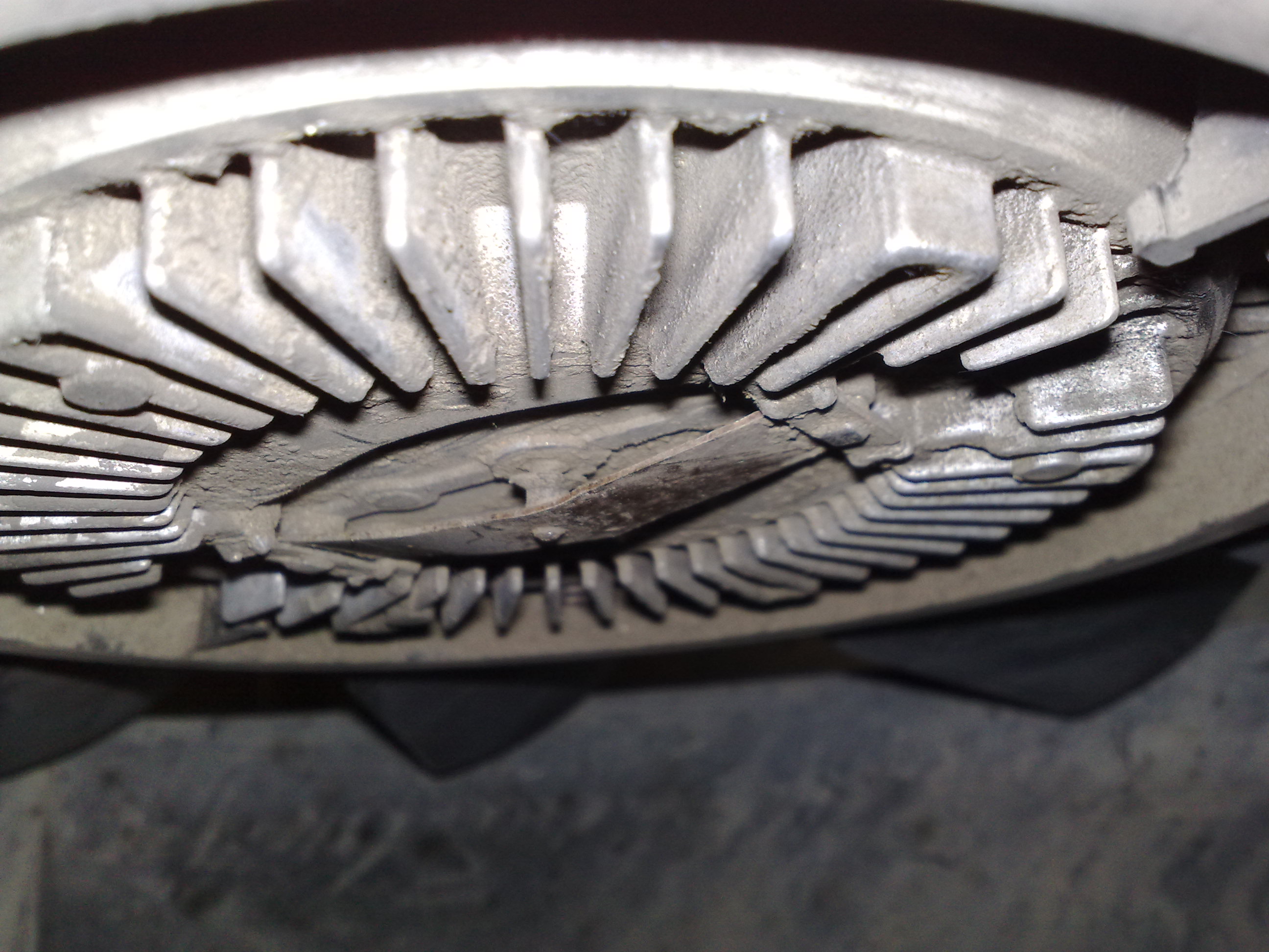

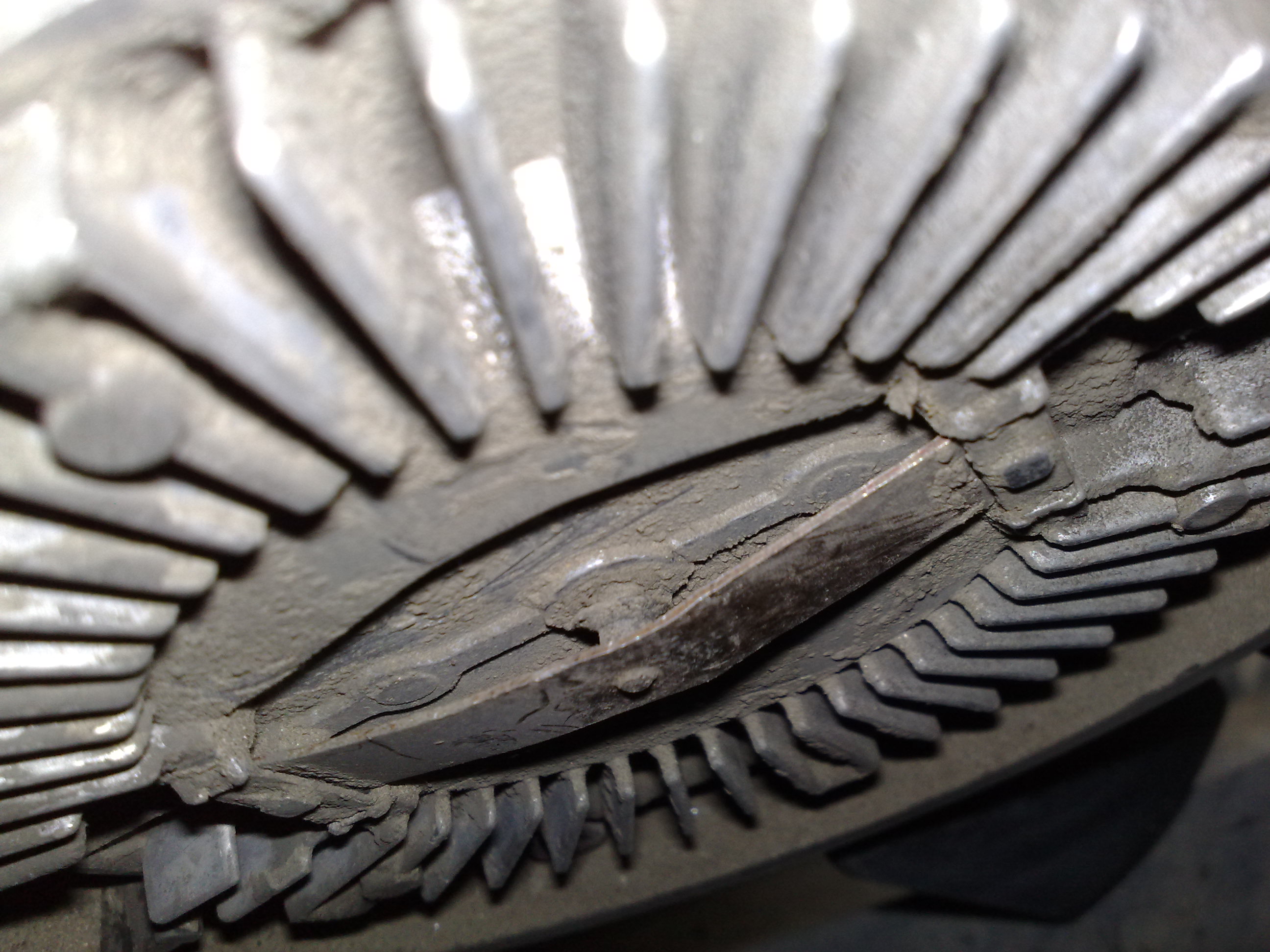

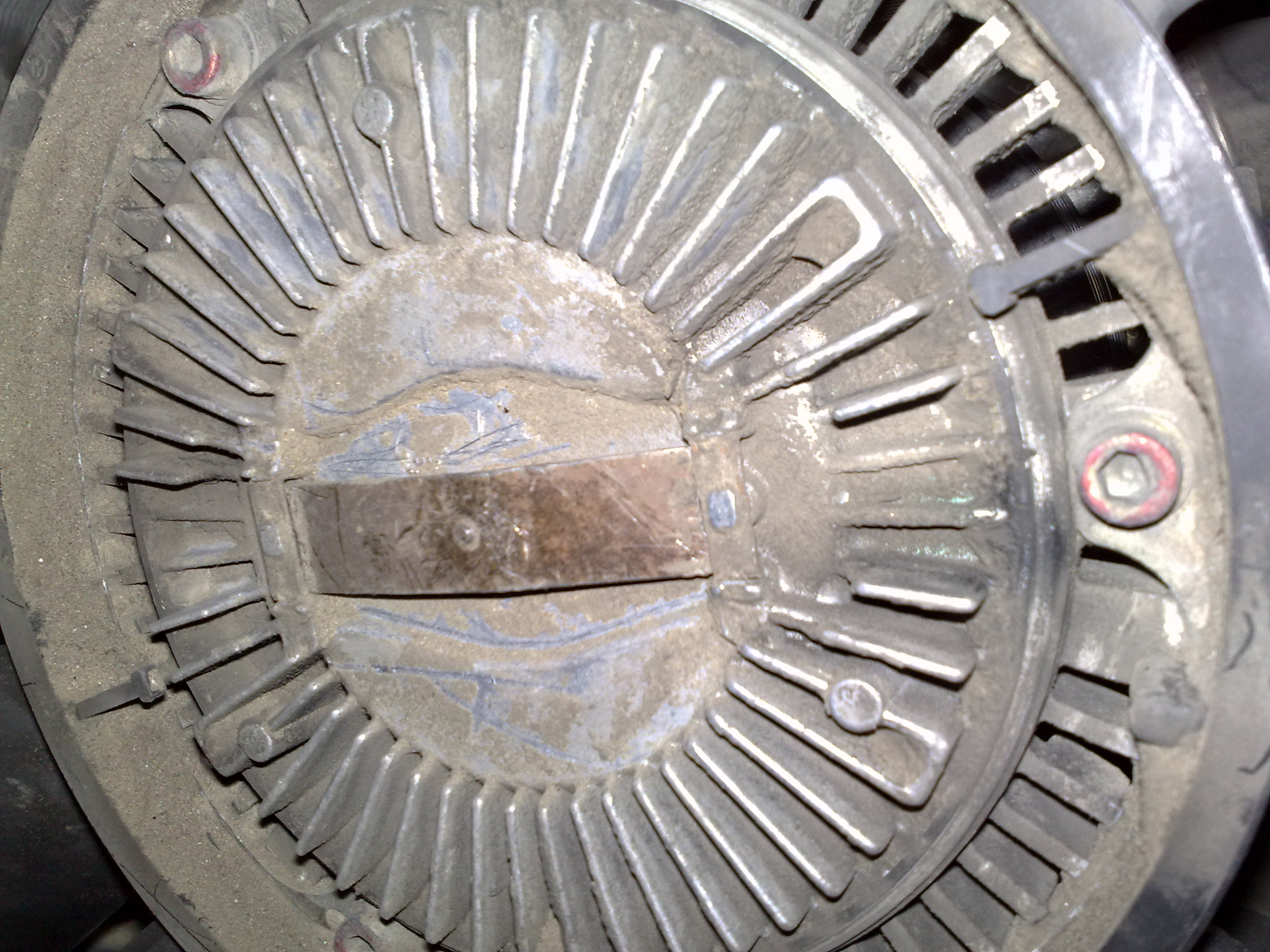

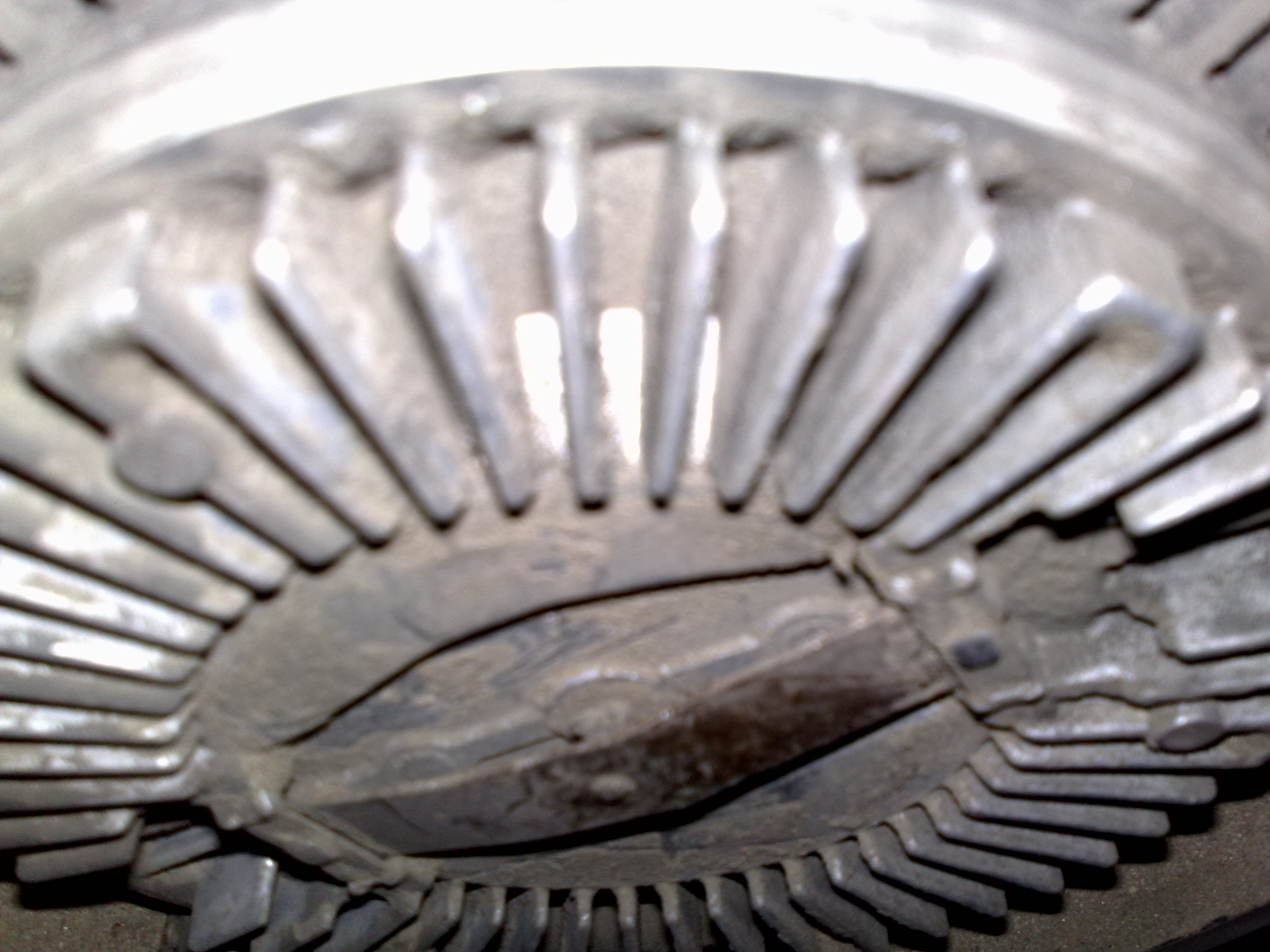

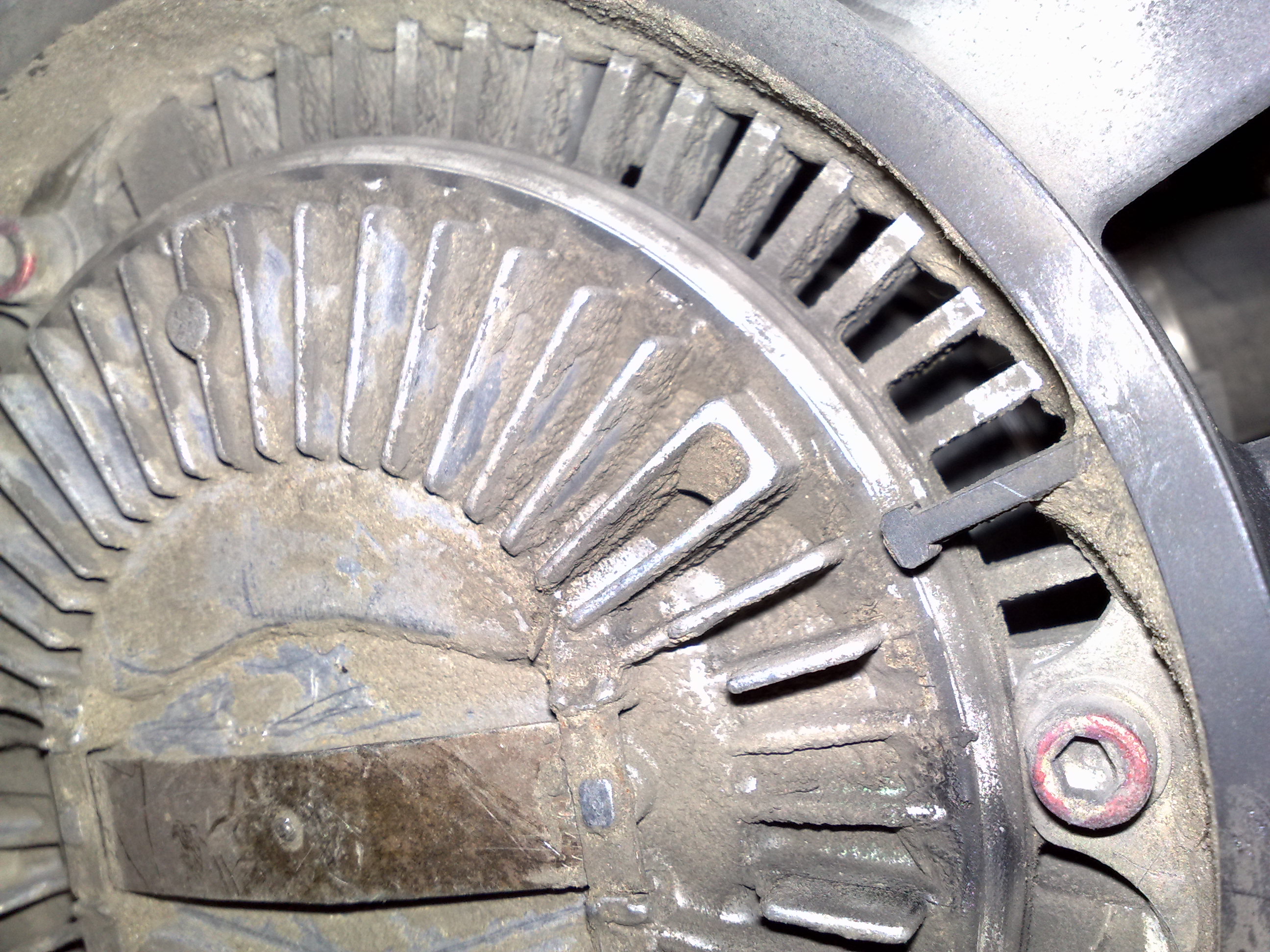

Отправлено 23 November 2009 - 13:38
Я выше говорил о термовязкой муфте...вот и выстовляю фото самой муфты на холодный двигатель так выглядет. Извените за качество сьемки..фоткал телефоном и на месте !!! Мне кажется что пластина слишком изогнута ( вроде должна быть почти прямой на холодную )
У кого какие мнения ,,, Выскажетись !!!

#7 ОФФЛАЙН   assv2
assv2
  • Cообщений: 1123
  • Город:Волгоград
Отправлено 23 November 2009 - 13:48
сними ты её совсем..она должна срабатывать на 105..а у тебя постоянно крутит!!!
термостат открывается на 87С,а сейчас похоже и до этого не догоняет..
или бери новую муфту или вешай электровентилятор от 9-ки..я тут кидал фотки..ставишь в разрыв верхнего патрубка термодатчик на 99С и хоть будешь более-менее в рабочем диапазоне..
или чисть муфту и заливай ПМС-100..

#8 ОФФЛАЙН   flash440
flash440
  • Cообщений: 63
  • Город:Кишинев
    w124 111 мотор
Отправлено 23 November 2009 - 14:22
От 9-ке не буду ставить..не хочу делать Жигули..а на счет ПМС-100 я думаю сделать, вот только эта пластина что на фотках выше .....не очень я ей верю...может она согнута руками была ???? И не могу понять почему и от чего муфта заклинена ????

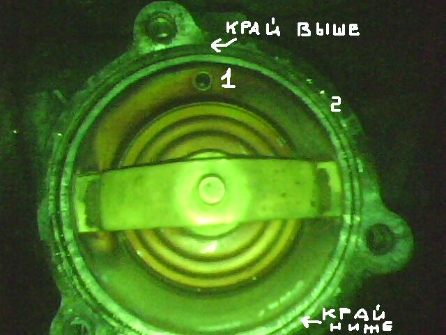

Отправлено 25 February 2010 - 10:34
вобщем вчера высверлил болт из уха расшарошил вобщем нормуль. вот фотка вчера вечером делал так что качество сами вмдите но кто хочет увидит. вобщем сама металическая чашка 2 стоит чуть под уклон (край выше/ниже) и этот воздухоспускник 1 надо чтоб он в самой верхней точке этой чаши стоял. правильно Я все понял????? и теперь расскажи как тосол залить правильно чтоб без воздуха.

#20 ОФФЛАЙН   ЗоМер
Отправлено 25 February 2010 - 11:52
Угу. :D
Вот этот клапан и есть автоматическое удаление воздуха из системы.
Или прогрей мотор со снятой крышкой расширительного бачка.
Еще у ребят получалось, если мордой заехать на горку.
